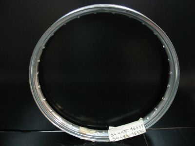

en tout cas , une marque à éviter en neuf c'est Radaelli !!!!!! ...le chrome est une daube sans nom ....en une sortie , mes deux jantes ont perdues plus de la motié du chrome qui est parti en plaques entières ....

JACKPINER tu en connait d'autres marques ou sites qui vendent pour les anciennes KTM ??
9999 messages
Posté le 19-08-2008, à 16:28
il y  a en autre la marque espagnol "Morad" qui fabriquent des jantes (ex akront ) de très grande qualité ...
c'est importé par la Sima
www.simamoto.fr/
François.
