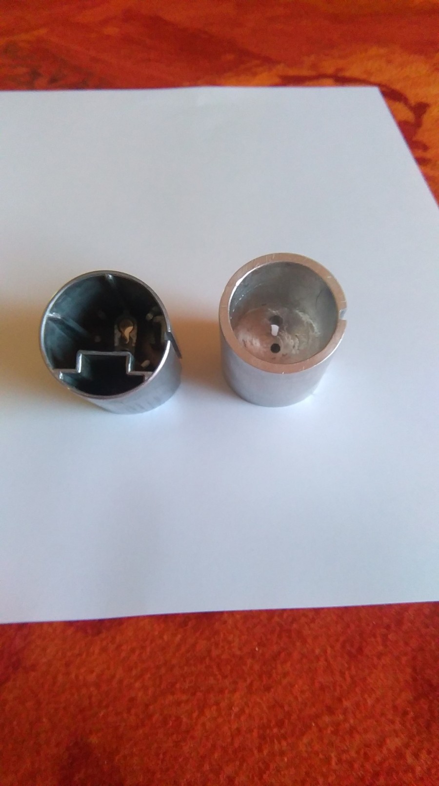

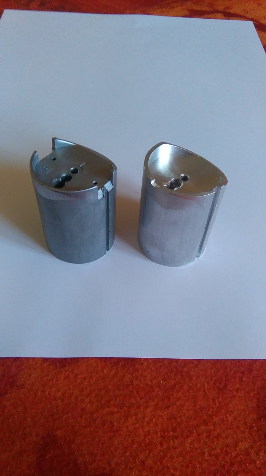

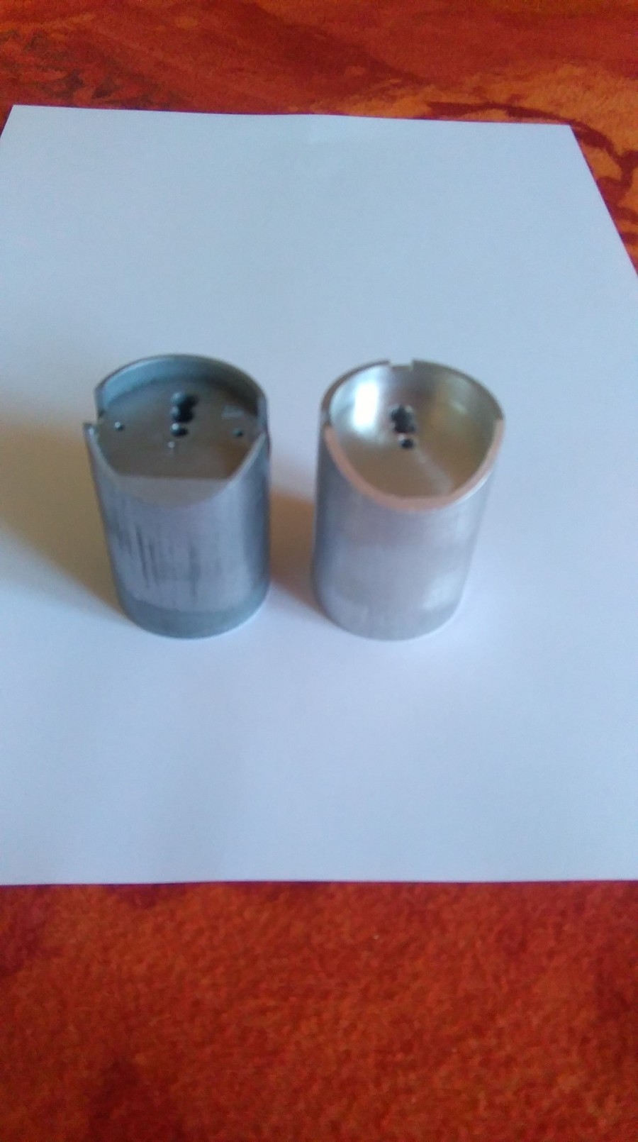

J'attaque le carbu BING, bien dégueux et tombe sur le boisseau, qui n'est pas d'origine.
C'est une pièce unique, fabriqué tout spécialement pour cette moto. Le boisseau d'origine étant très malade, il jouait la lambada dans le corps. Même si, parfois, c'est bien sympa 😀 , en méca, c'est pas terrible.
C'est un copain de lycée, ça remonte LOIIIIN! qui a tourné le boisseau, ensuite j'ai fait les finitions: biseau, rainure, perçage du passage de l'aiguille et celui du câble ainsi que son arrêt.
Le boisseau a été usiné, à un Ø, un peu plus grand que l'origine (33,9), soit autour des 34,0 (0/+0,05). De quoi compenser l'usure du corps.
Dans les faits, c'est vraiment pas mal, le boisseau coulisse correctement et ne bat pas. J'ai un autre carbu pour comparer, c'est vraiment mieux.
Pour info, le boisseau usé, mesure 33,85 en bas et ... 33,66 en haut :| Le montage du boisseau refabriqué, dans le deuxième carbu, réduit quasi à zéro le battement. Et il coulisse très facilement.
Voilà, ce post, juste pour montrer, qu'il est possible de redonner vie à un bon vieux BING. 😀
Quelques photos, à gauche un boisseau Bing, provenant d'un autre carbu, celui copié, a été égaré. 🙂
