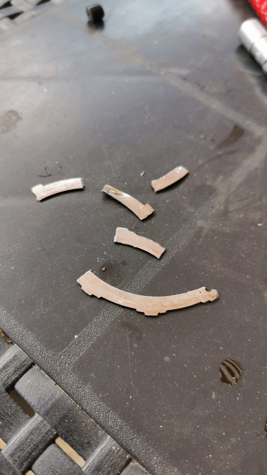

voila j'ai un petit soucis avec le 640 que j'ai laissé à mon fils il a eu un soucis de casse de roue libre de démarreur... j'ai changé la roue libre dont le circlips avait cassé et les morceaux ont passé par le capteur PMH et du coup lui aussi bousillé

Le capteur d’allumage que tu as remplacé ( qui ne s’appelle capteur de pmh); es tu sur de l’avoir remonté comme le précédent ?
Comme je te l’ai déjà dit, si ça marchait bien avant votre intervention, il faut sans y rejeter un œil.
Le circlips de la roue libre n’a rien endommagé d’autre en cassant ?

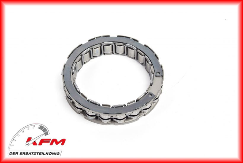

Posté le 20-07-2021, à 21:35
www.wolff-ktm.com/pieces-detachees-schema/...
Je vois pas de circlips. Quelle pièce a cassé ?
Posté le 21-07-2021, à 00:36
Il ne se détaille pas.
