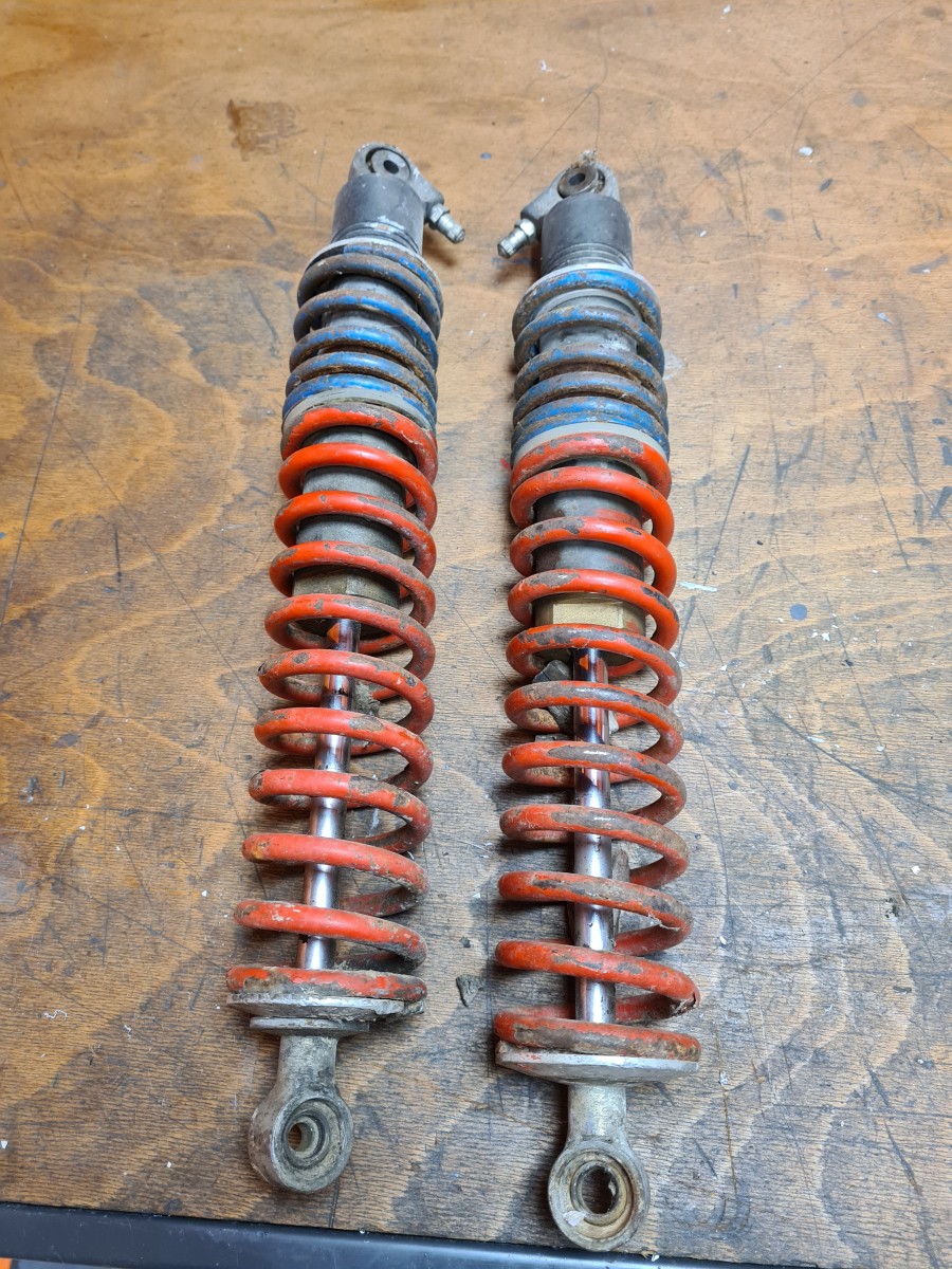

Hello tout le monde,
J'ai une paire de fox en assez bon état que j'aimerais bien refaire:
Réfection amortisseurs fox
Mes connaissances sur ce modèle sont très limitées. Bien que j'ai trouvé quelques posts en parlant, avez vous des adresses ou il est possible de commander les joints,rotules et butées?
Au démontage j'ai récupéré 125ml d'huile par amortisseur. C'est le bon volume?
Si vous avez le type d'huile à utiliser c'est super.
Par avance merci pour vos retours et vos conseils.

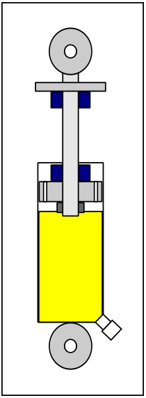

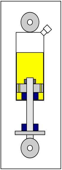

BON
PAS BON

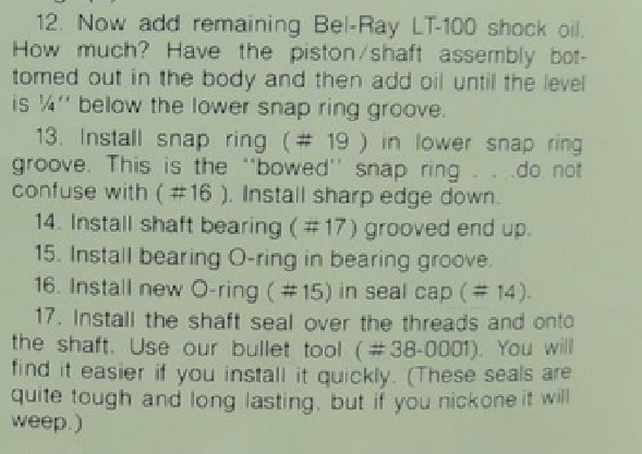

12. Ajoutez maintenant le reste de l'huile pour amortisseur, Bel-Ray LT59.
Quelle quantité ? Faites en sorte que l'ensemble piston/arbre soit au fond du corps et ajoutez de l'huile jusqu'à ce que le niveau soit de 1/3", en dessous de la rainure du segment d'arrêt inférieur.

J'ai édité ma réponse!
Un petit doute, sur le 1/3 de pouce. Je vais voir si je peux dégoter une doc plus lisible.

Dans le corps, il doit y avoir des rainures, pour les clips?
Trouvé une doc partielle, pour FOX destinés à une Honda XLS.
Sur cette doc, on lit 1/4 de pouce.
