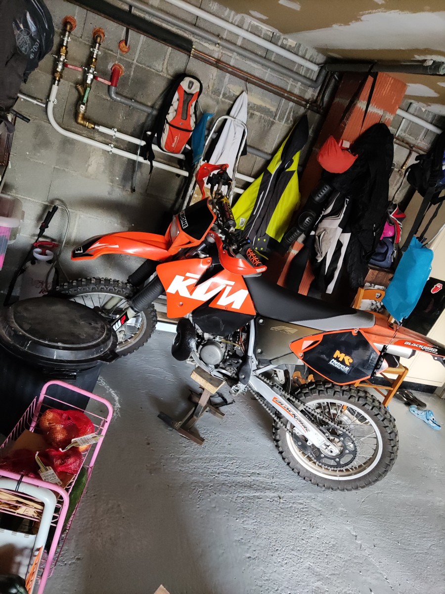

C'est bien lu tenez si vous voulez une photo de la bête
C'est donc un 200 KTM egs de 1999,qui va me permettre de bien débuter l'enduro.

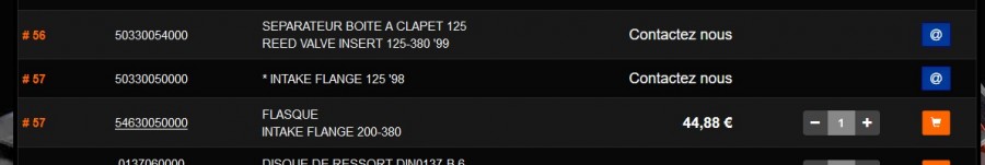

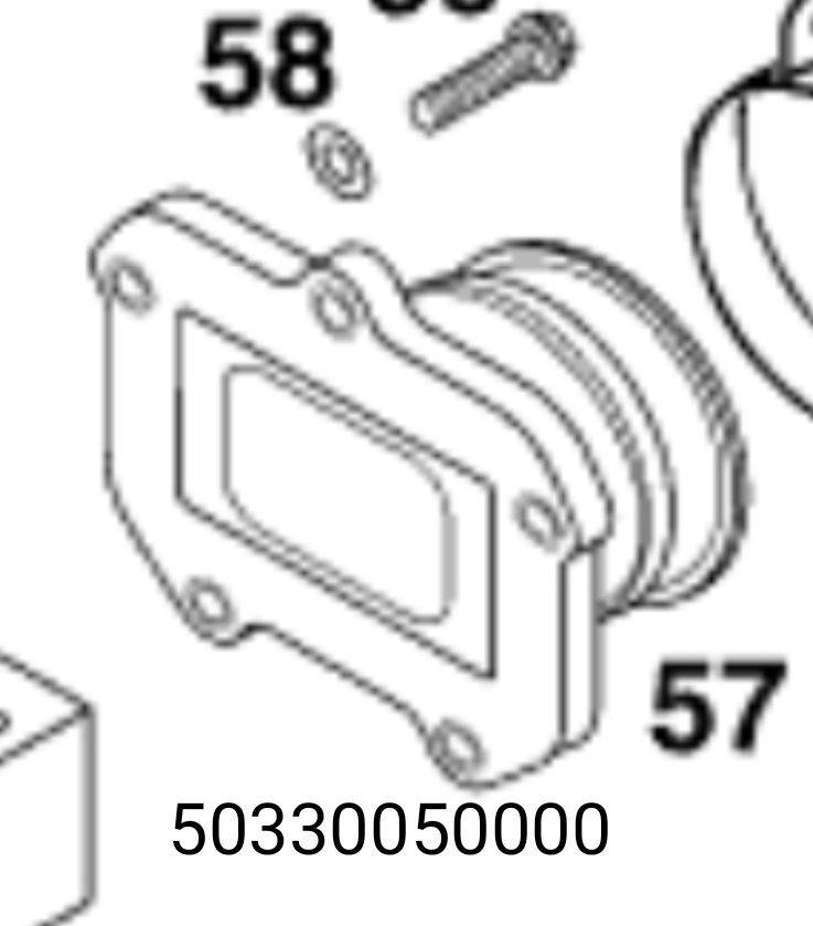

Montée sur 36 modèles de KTM 200 et 300, de 1994 à 2002.
www.pieces-ktm.com/ktm-moto/200_MOTO/1999/...
www.pieces-ktm.com/ktm-moto/affectation_pi...
www.motorcyclespareparts.eu/en/ktm-parts/1...
www.motorcyclespareparts.eu/en/ktm-parts/5...

C’est la 503….., pas la 546…. 😴

Et pour arrondir le comportement explosif du 200, une pipe d'admission de 300 arrange les choses. Un peu plus longue, elle améliore la veine gazeuse 😀
Merci beaucoup pour vos réponses je la commanderai je vous tiens informé si cela va bien ou pas
