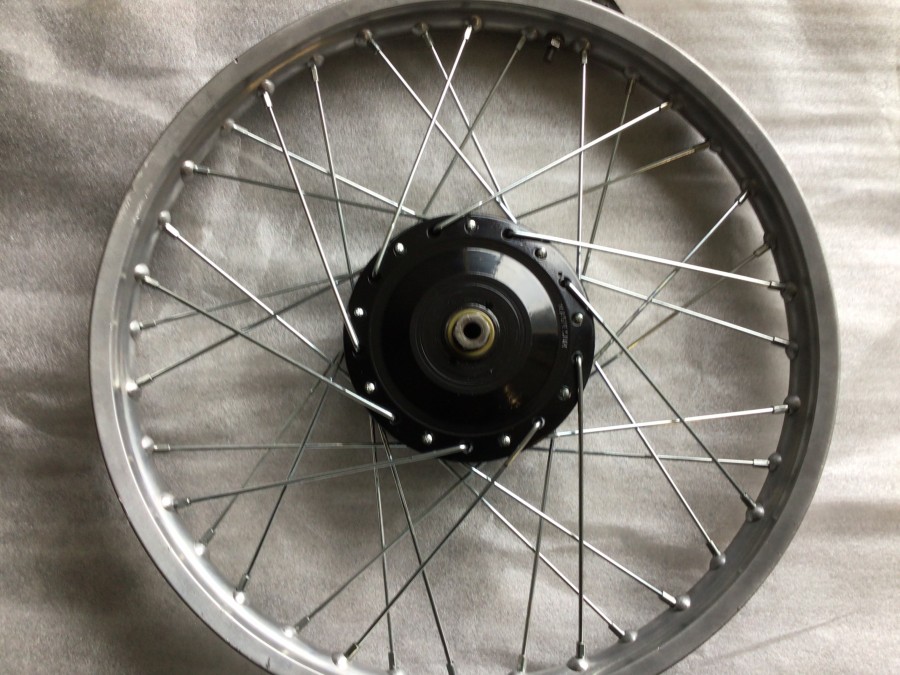

J’ai commandé des rayons pour la roue avant chez Klassiker,pour un Ktm 175 GS6 1977 .
J’ai bien reçu le colis mais le doute s’installe ???? je m’explique !!
Au démontage, il me semble que les 36 rayons avaient le même angle !!

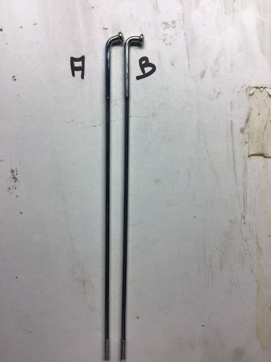

Le colis de chez DD klassiker est de :
18 rayons avec un angle de 90 ° ( B )
18 rayons avec un angle de 85 ° ( A )
Quels rayons se montent à l’intérieur et extérieur ?
Merci

DD klassiker m’a rendu réponse 👍
Rayons A : 85° extérieur
Rayons B : 90° Intérieur

Euh, intérieur/extérieur mais par rapport à quoi?
La tête du rayon ou la tige?
(Maximes Shadoks) 😉
Le DD il a dit « le rayon extérieur a un angle de 85° « 😀
J’en déduis que c’est la tige ????

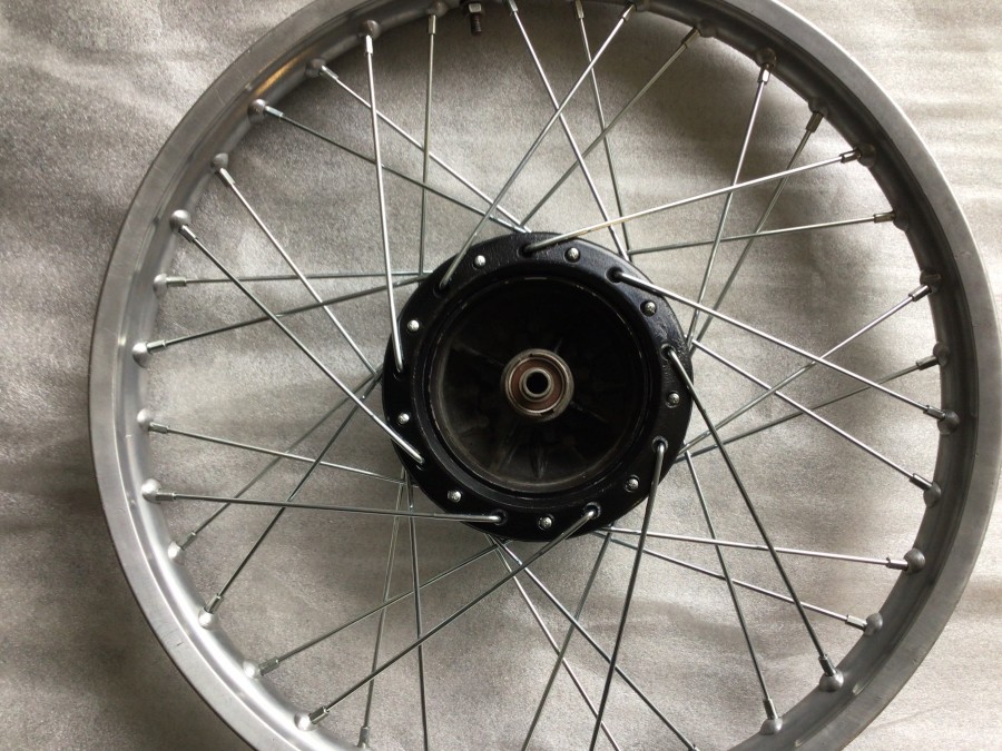

Je souhaiterais rectifier mon dernier message.
Après avoir remonté ma roue avant, je rectifie et confirme que le rayon avec l’angle à 85° (A) est celui qui rentre de l’extérieur vers l’intérieur. Donc la tige se retrouve montée à l’intérieur au final .
Donc le rayon avec l’angle à 90 ° ( B ) se rentre de l’intérieur vers l’extérieur.donc la tige se retrouve montée à l’extérieur au final.
CQFD si ça peut aider les prochaines restaurations 🙂 🙂
