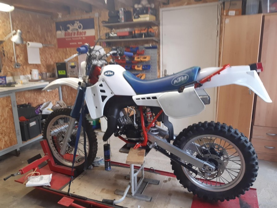

Je suis près de Poitiers, pas tout jeune, et termine la restauration de mon GS.. après grande peine pour la restaurer correctement ,du moins me semble-t-il... cb éclatée, mais bon
Je butte cependant sur la roulette de chaine qui est juste sur le cadre au sortir si je puis dire du psb; il me semble que sans cette pièce la chaine frotte sur le cadre... et avec la roulette elle coince la chaine contre le patin de protection de tête de bras oscillant

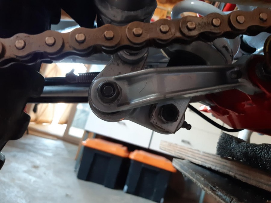

Une photo du montage ? ;)

Bonsoir et merci
En fait je pense que l amortisseur qui est un 410mm est trop long... apparemment c est un 35o sur le gs
Donc trop débattement et tout se tend et se bloque
J ai réduit artificiellement le débattement et ça semble bien plus adapté si je monte un 350mm....que je recherche

415 sur la doc...
le cul est vraiment haut, peut étre un pb de biellettes...
Difficile de monter les biellettes à l envers ...
En fait c'est l'amortisseur que l'on m'a vendu c'est un 430 mm et il faut un 410 mm comme vous l'aviez précisé... plus qu'a chercher
430 c'est pour un 87
