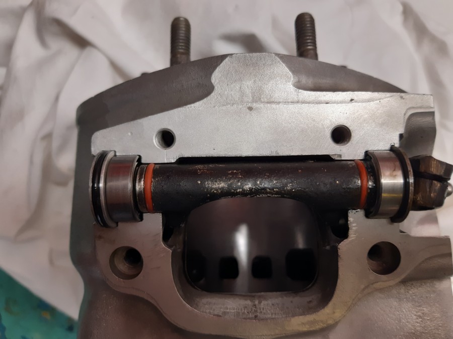

Ma restauration de ktm 240gs de 1987 type 545 touche à sa fin.
Seulement je bute sur le réglage de la valve d'échappement.
La revue technique indique qu'il faut se servir d'une jauge pour positionner le levier qui fait bouger la valve
Restauration ktm 240gs de 1987
Quelqu'un sait il comme se règle se système
Merci d'avance

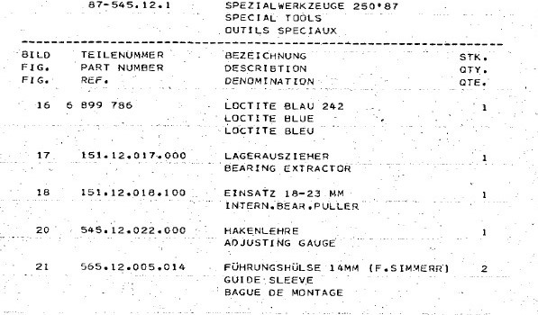

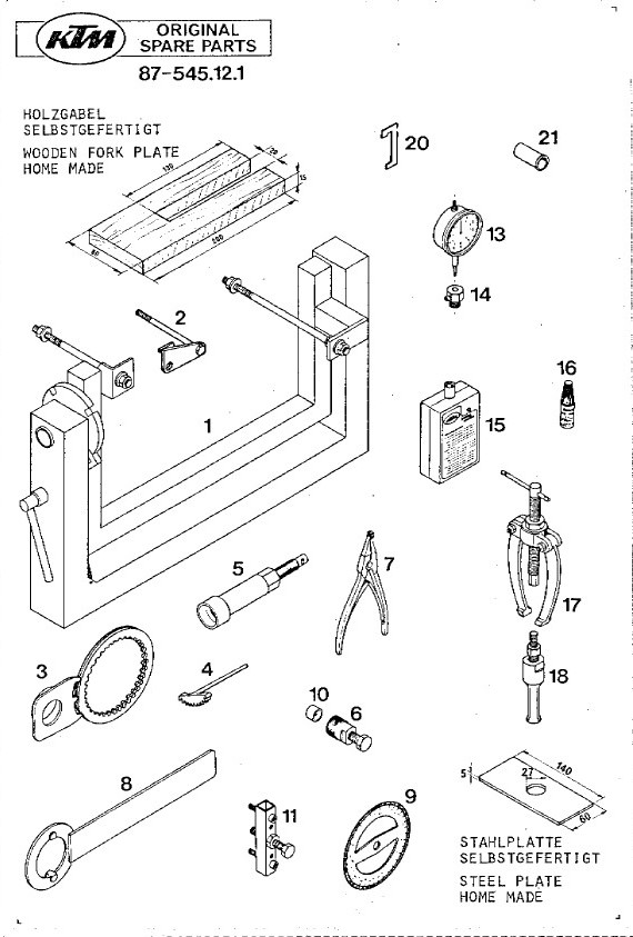

j'ai trouvé cette doc
l'axe repère 21 fait 14 mm de diamètre
la jauge devrai faire entre 28 et 32 mm
Si cela peut aider
