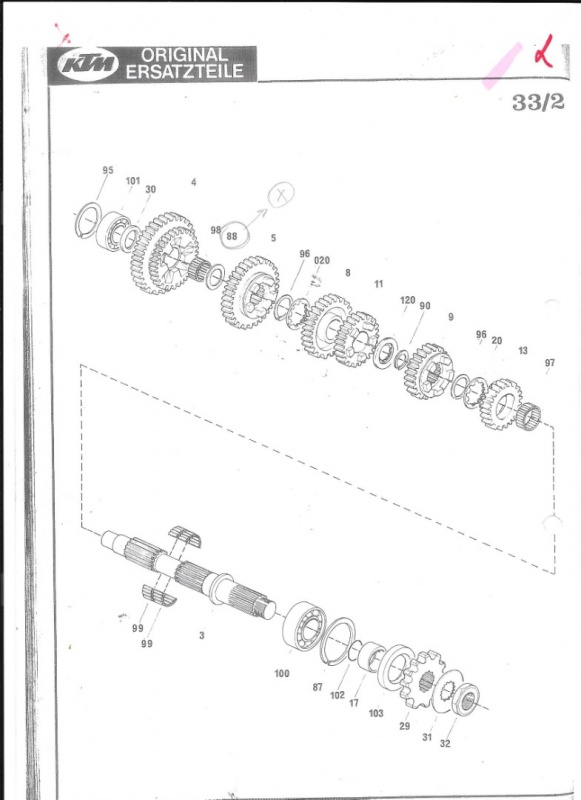

Le principe est le même que pour la sortie de boîte sur les blocs 54 .
KTM MX 250 de 1990 et pièces détachées
La bague 17 est solidaire de l'arbre secondaire de boite , et tourne dans le spi 103 .
La bague n° 17 n'a , je pense , reçu aucun traitement . Et tout ça fonctionne à l'air libre et à la boue éventuelle ...
Alors que chez toi , tout fonctionne en milieu clos et " huileux " .
Non ,  🤔  🤔  🤔
