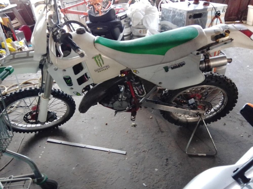

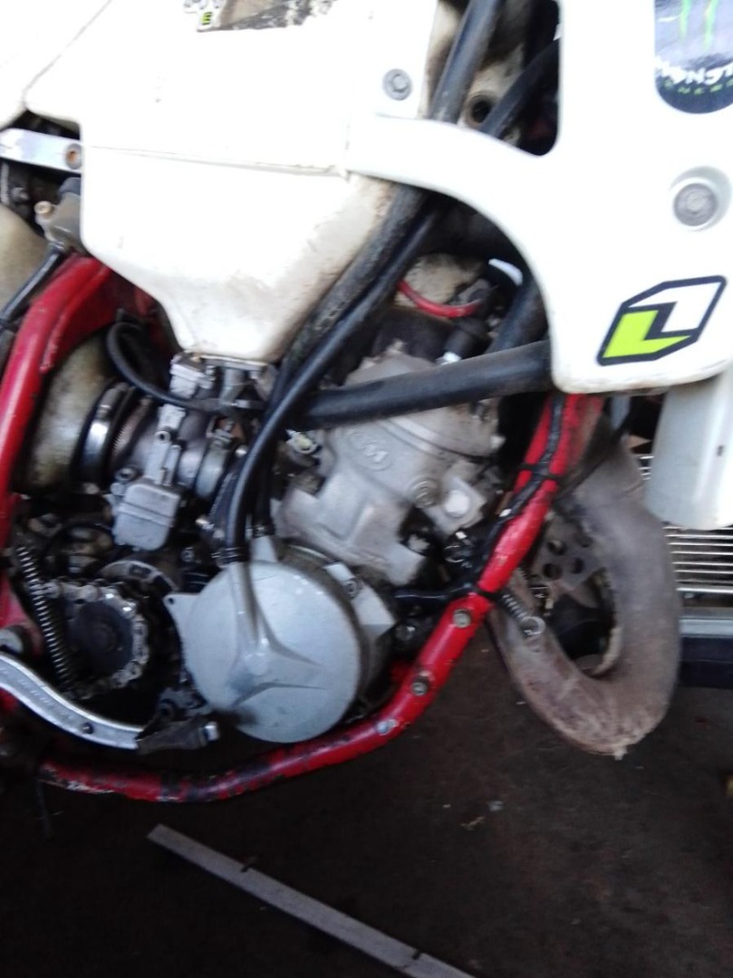

Je viens de m'inscrire sur ce forum d'ailleurs très bien réalisé avec plein de bon conseils à prendre .
Car je viens d'acquérir une ktm 125 gs de 1991 avec projet de la restaurer complètement,  mais je suis assez novice sur cette mécanique c'est donc pour cela que je me suis inscrit car je m'intéressais à toutes ces personnes qui s'investissent pour les projet de chacun et qui les aide dans leur projet alors je me suis dit que j'étais au bon endroit pour vous proposer mon projet.
Merci pour votre lecture  👍
Je vous joint des photos de la moto.  ;)

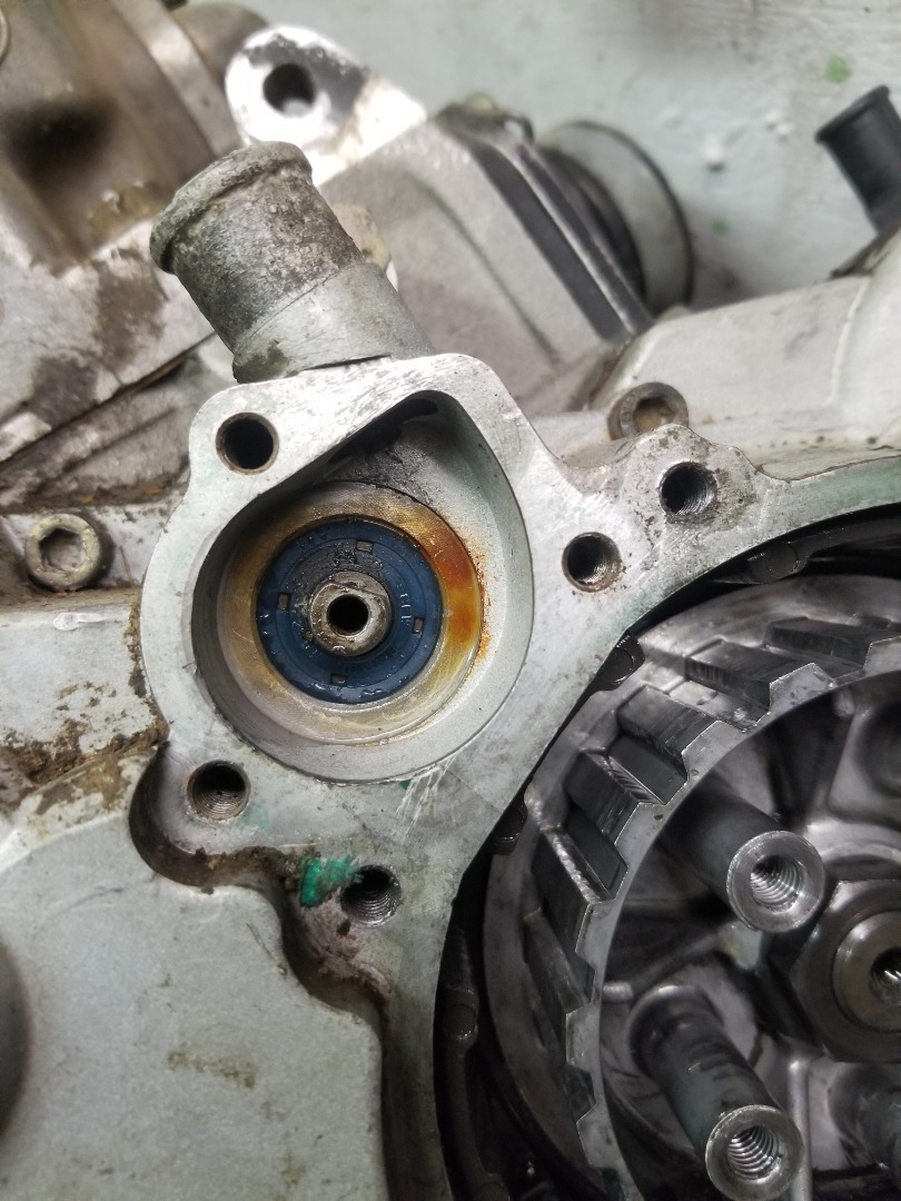

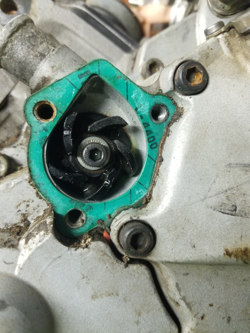

Je suis content la pompe a eau n'a rien . 👍
Mais je croit quand même qu'il y a un soucis car l'hélice de la pompe vient frotter le carter on le voit sur la photo.
Si quelqu'un c'est d'où ça vient je suis preneur.

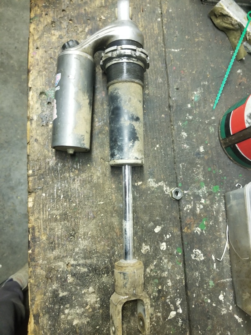

Je n'ai plus de butée d'amortisseur donc j'ai voulu desserrer la fixation inférieure de l'amortisseur.
Je l'ai chauffé et essayé de la dévisser mais impossible.  :|
Posté le 12-11-2021, à 11:17
Salut et bienvenue ,
Beau projet . Elle a l'air complète et dans un bon jus .
Pour ta pompe à eau , d'après ta photo , c'est pas flagrant . Si elle frotte , c'est que ton axe de pompe a pris du jeu .
Tu as essayé de faire bouger le rotor ?
De toute façon , si tu refais le moteur complètement , le roulement et le spi de pompe , c'est des pièces à 2 balles .
Pour ton amortisseur , il n'est pas dit que le pied se démonte de la tige . Parfois , c'est emmanché à force en usine  Faut trouver le bouquin technique de l'amorto .
C'est du White Power , je suppose ?

Oui c'est WP, faut que je retrouve la ref pour le manuel....  🤭
Posté le 12-11-2021, à 12:18
Il me semble que c'est celui ci  👍

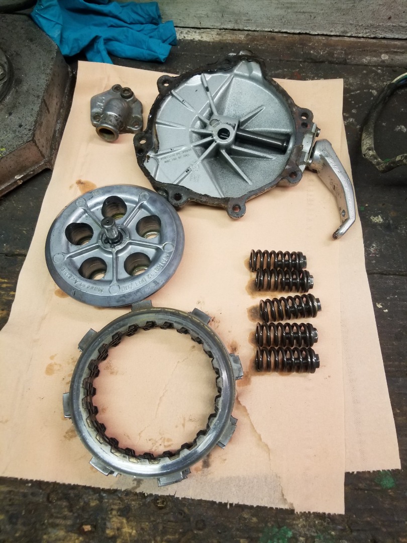

Posté le 12-11-2021, à 15:52
Restauration ktm 125 gs 1991
Merci pour vos réponses il faut que je creuse un
peu plus loin pour cette pompe à eau.   :cry:

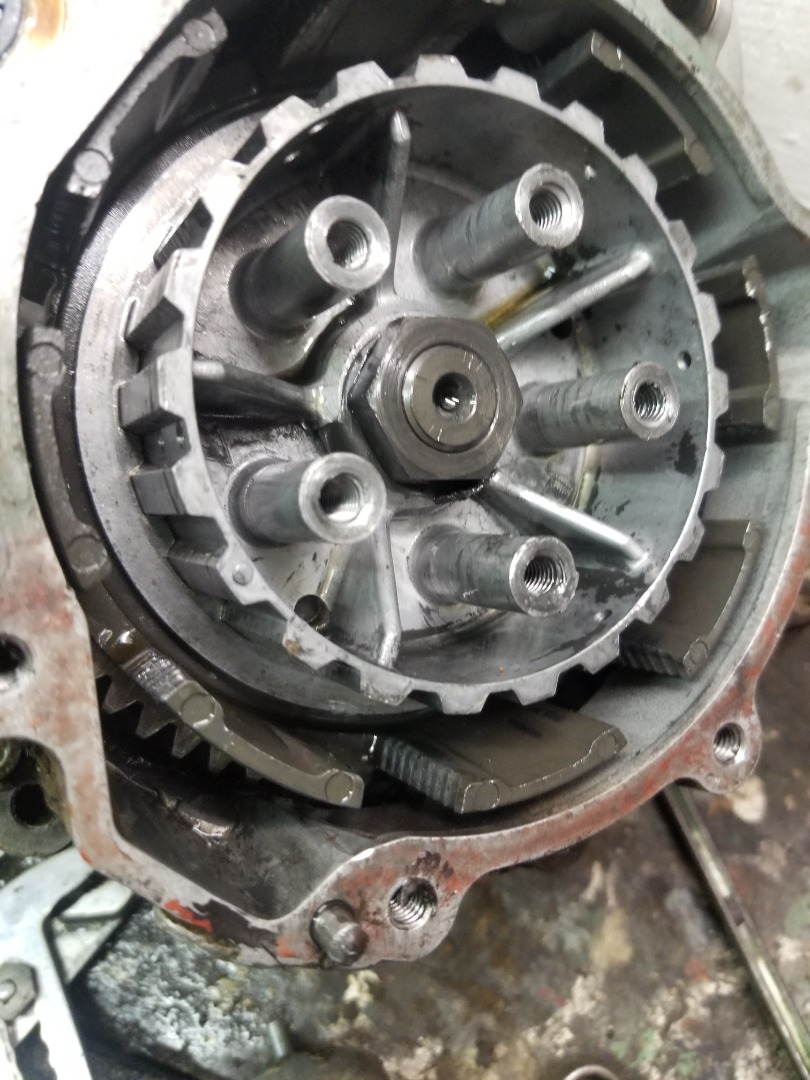

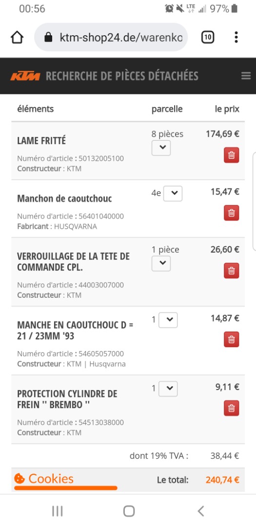

Seul souci est l'embrayage qui est complètement mort donc j'ai chercher sur internet et j'ai trouvé qu'un seul site
KTM-24-shop .
Si vous avez des info sur cette pièce je suis preneur.

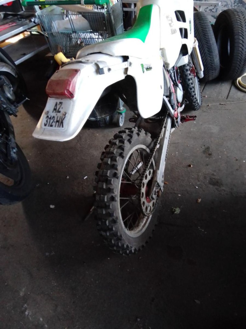

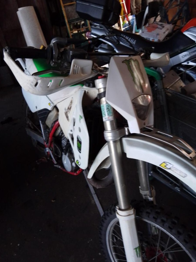

sur les photos, on dirait que tu as le boitier de filtre à air "gros volume" fait par Fura (et vendu à prix d'or) en poly ou plastique transparent...
26 ans4646 messages 2727 images
Posté le 12-11-2021, à 15:58
Tu as raison en raisine mais je vais la remplacer par l'origine si quelqu'un est intéressé proposer en privé.

Posté le 12-11-2021, à 16:01
Sur la photo on voit la référence des disque d'embrayage savait vous si c'est la bonne référence pour une 1991.
Merci

Posté le 12-11-2021, à 18:01
Merci
Apparemment oui .
regarde ici
c8software.com.au/ktmold/1991/320322.pdf
page 5
Posté le 12-11-2021, à 18:14
Et bonsoir
Chez dédé pas la même référence que sur l'impression d'écran plus haut
www.enduroklassiker.at/en/clutch-parts/252...
Model 501.32.011.000 chez KTM KLASSIKER
Toujours chez Ktm klassiker embrayage complet,disques  garnis et lisses
www.enduroklassiker.at/en/clutch-parts/516...

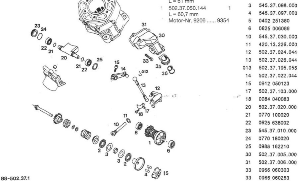

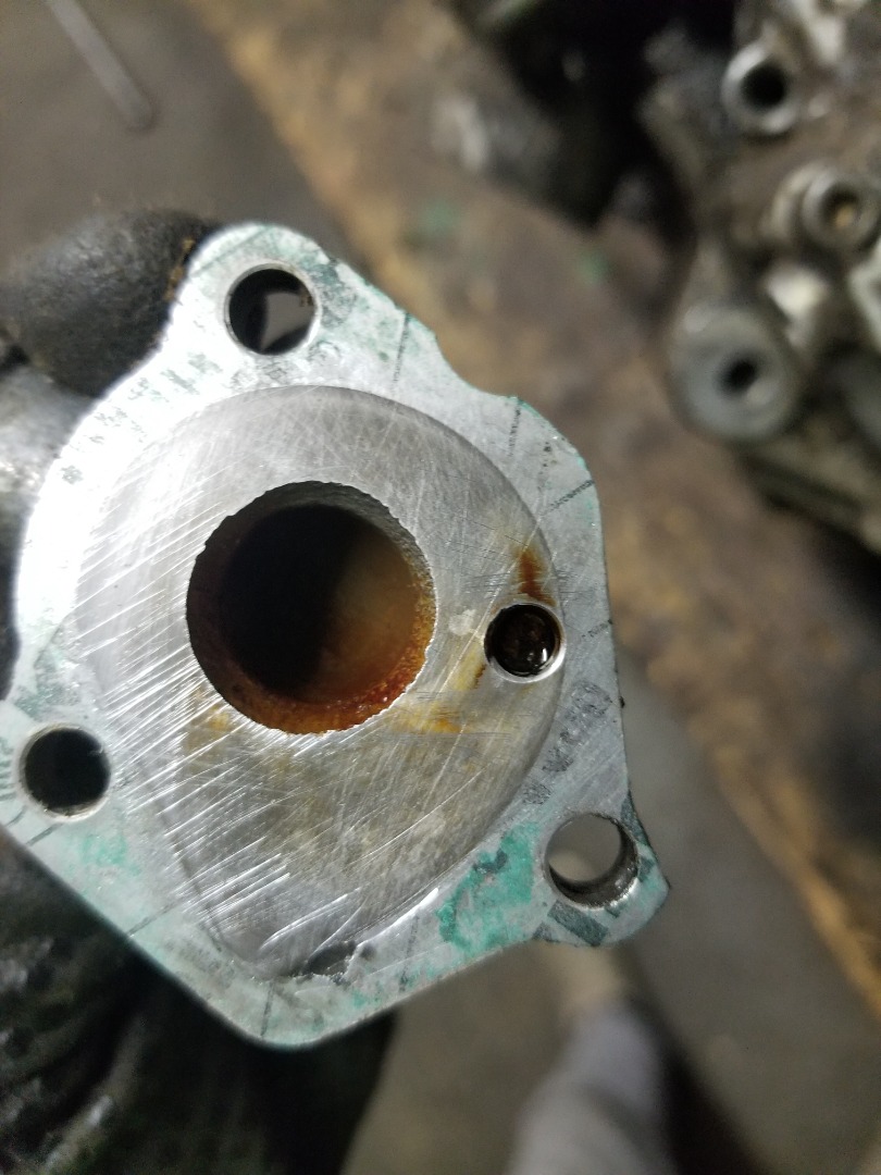

Posté le 15-11-2021, à 18:53
J'ai une fuite au joint numéro 35 !!
Si vous savez où le trouver ??

Posté le 16-11-2021, à 11:45
J'ai trouvé nul part...  😜  Reste la pâte à oinj.... ou LBC en occaz
www.leboncoin.fr/equipement_moto/207205337...
www.leboncoin.fr/equipement_moto/205252083...
Posté le 16-11-2021, à 21:05
Non pas encore  🙂
Mais est-ce que on voit vraiment la différence entre la boite à air d'origine et la gros volume.
Posté le 17-11-2021, à 08:59
Dans mes souvenirs, le moteur prends plus de tours et sature moins avec ce boitier
