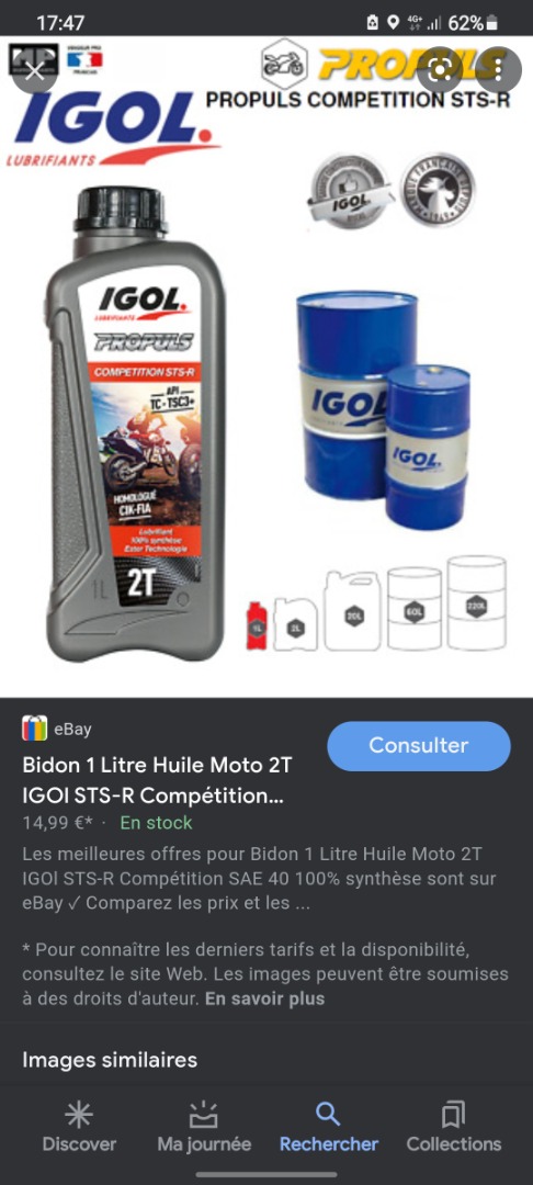

Posté le 24-02-2022, à 17:43
Et c'est bien la STS?
20 ans1010 messages 11 image
Posté le 24-02-2022, à 17:48
Celle la
Posté le 24-02-2022, à 17:49
Problème moteur 125 sx
564564 messages 9090 images
Posté le 24-02-2022, à 17:55
Ok
