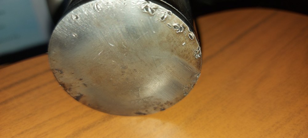

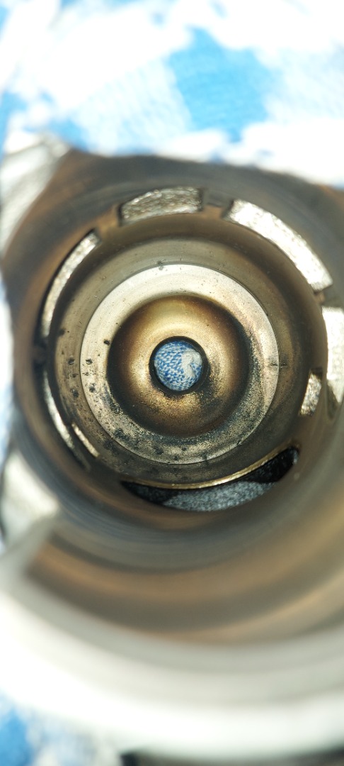

Bonjour, après le démontage du cylindre pour changer le piston j'ai remarqué des coches sur le piston et dans le cylindre pourtant jusqu'à maintenant c'était ma concession moto qui faisaient les entretiens de la moto. Je voudrais savoir si je remonte un nouveau piston j'aurais juste les mêmes coche mais je pourrais quand même rouler merci bien et bonne journée à vous.

Mettre un piston neuf sans connaître la cause de ce mitraillage est une hérésie. Un organe du moteur est en train de mourir. Tant qu'il n'est pas remplacé cela ça recommencer, voir empirer.
Posté le 27-02-2022, à 20:59
T’énerve pas Fredo, le p'tit gars est sur le GV. Malgré les mises en garde, je ne suis pas sûr qu'il ait capté le message!  :)
