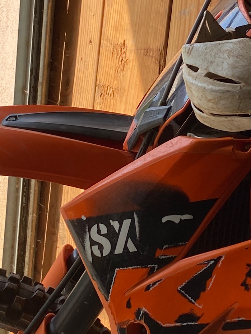

Bonjour !
Je suis entrain de réparer ma ktm mais je bloque sur un endroit, j’arrive pas a régler le carburateur ( c’est une 250 sxf de 2006) la moto démarre bien avec starter et dès que j’enlève le starter, quand j’accélère à fond elle fait des trous
Si quelqu’un pourrait m’éclairer !
Merci
Posté le 27-03-2022, à 22:01
Avant d’essayer de le régler, je te conseille de le nettoyer, sérieusement.
Cherche dans le forum « pompe de reprise ». Ça ressemble à tes symptômes.
