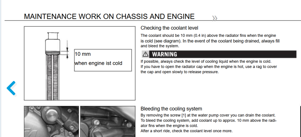

Posté le 27-03-2022, à 21:26
En anglais mais suffisamment parlant!   😀
Problème niveau liquide de refroidissement KTM 125 EXC DE 2008

Posté le 28-03-2022, à 18:48
Bonsoir et merci pour vos réponses.
A froid le liquide doit donc dépasser des éléments comme je l'avais lu par ailleurs.
Donc il y a un souci.
