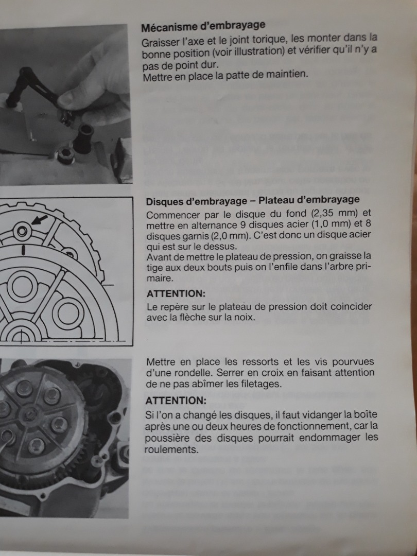

Posté le 29-04-2022, à 08:23
Rien de précis dans la documentation
Couple de serrage des vis de l'embrayage

Posté le 01-05-2022, à 19:18
Merci !
Ou as tu trouvé cette doc en francais ? Je n'ai que le user_manual, mais heureusement il y a google translate !!
Ubi bene, ibi patriaMoto(s) : KTM 240 GS 1986
Posté le 01-05-2022, à 20:16
Achetée il y a longtemps, si tu as besoin je me ferai un plaisir de te renseigner
