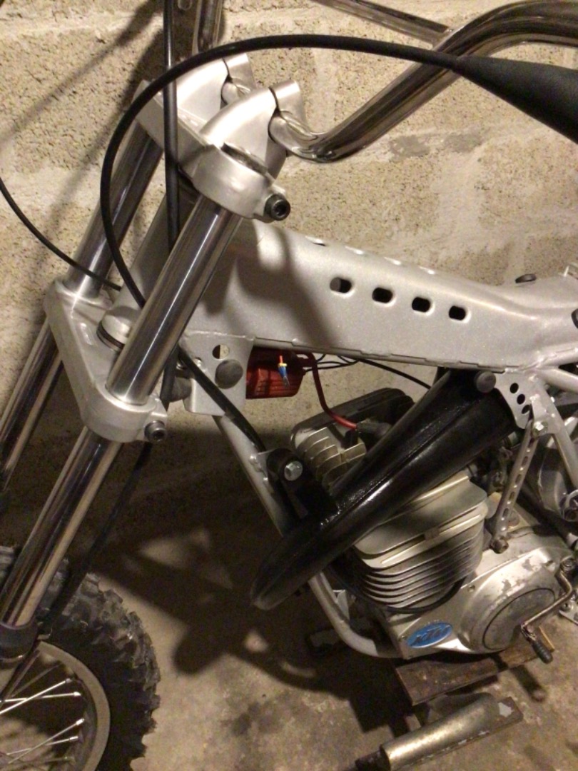

Si quelqu’un a en photos , le passage idéal,de la gaine d’embrayage pour une Ktm 175 GS 1977 !!

Tu n'as pas trop de choix pour passer la gaine.
Partant de la commande sur la droite du moteur, ça file coté gauche, sous les ailettes du cylindre.
Ensuite, montée le long du tube gauche.
ça passe au dessus de la butée de direction gauche, puis entre les té pour rejoindre le levier.
Il faut éviter de trop brider a gaine, avec des attaches trop serrées. Elle doit pouvoir coulisser, surtout au niveau des courbures. Celles-ci doivent avoir un rayon le plus grand possible.
Je viens de regarder sur ma MC. N'ayant pas de plaque phare, forcément, c'est peut-être plus simple au niveau des tés.
La commande d'embrayage est ferme mais reste lisse, sans accros.
Il faut une gaine avec tube téflon, d'un bon diamètre, ainsi que le câble (2,5mm).

Perso , je double la gaine du cable par un tuyau de plastique fendu sur toute la longueur au niveau de l'échappement et des ailettes du cylindre .
Avec les vibrations , les colliers rilsan peuvent bouger et la gaine du cable vient toucher l'échappement , et peut fondre .
