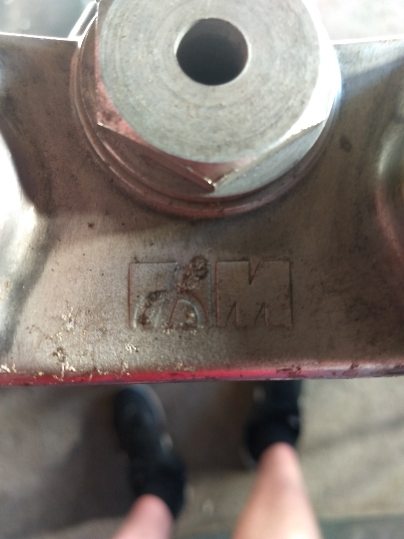

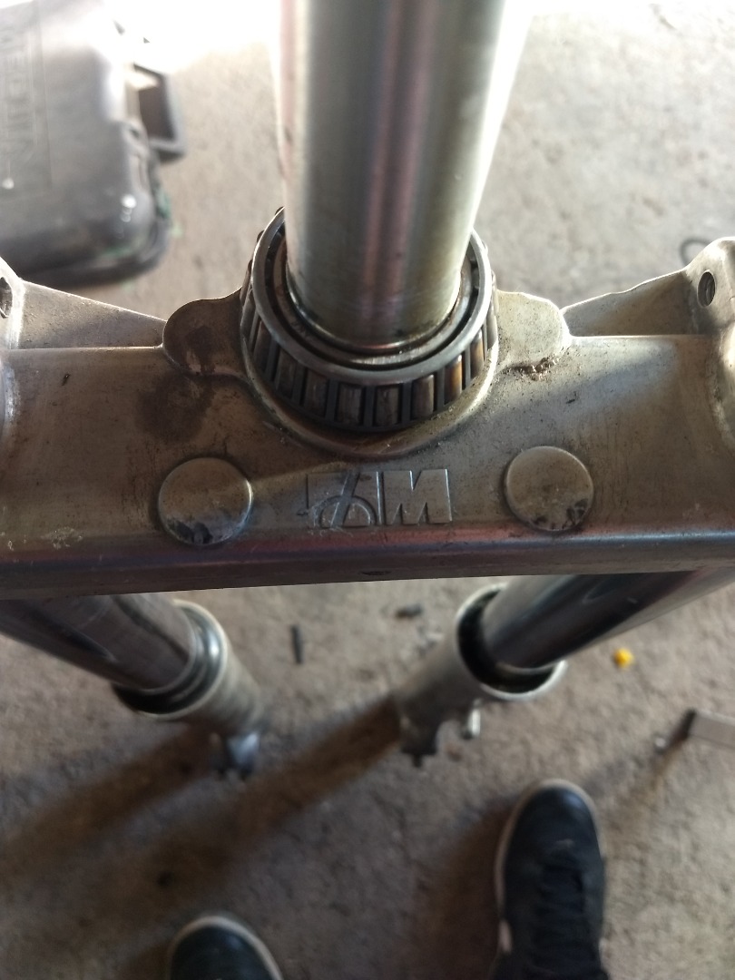

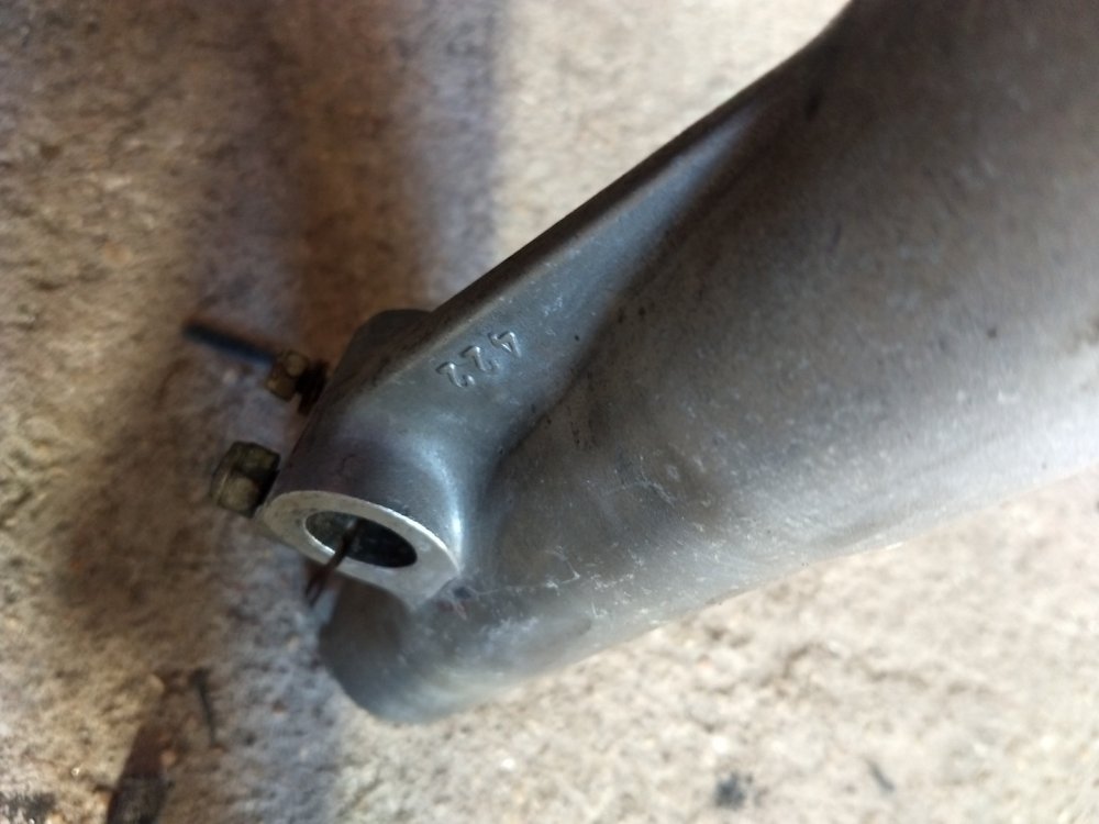

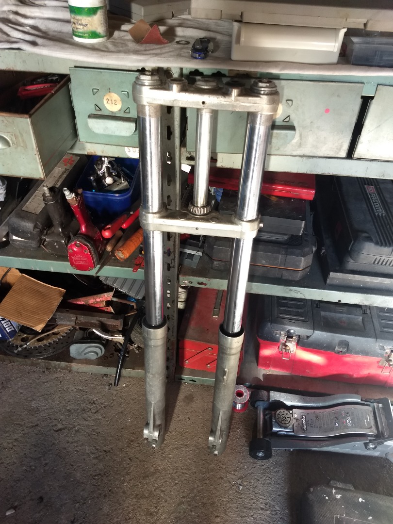

je suis à la recherche de la quantité d huile et d azote qui vont dans la fourche et dans l amortisseur de GS 600 xc . Ainsi qu le type d huile.
Si jamais quelqu'un a des info .
Il s'agit d une fourche diamètre 42 . Je pense d origine .
Par avance merci beaucoup.

Marzocchi 41,7 mm. Tu trouveras toutes les docs pour ces motos, sur le lien suivant:

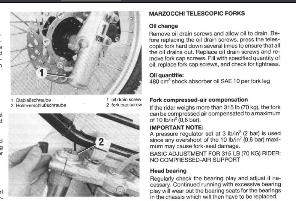

Trouvé dans la doc de la 250 de 85.à voir si ça peut servir de base. 😉
C'est clair, au delà de 0,8 bar, il y a risque de dommage pour les joints.
