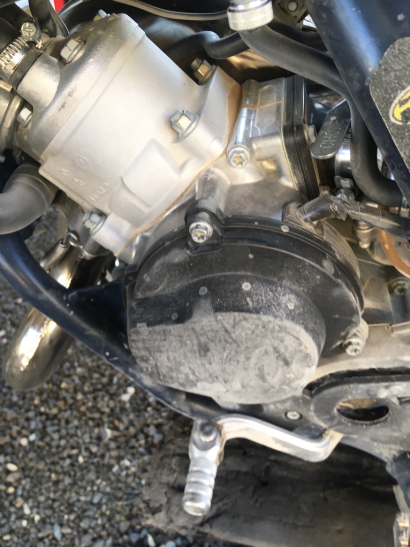

Bonjour à tous
J’ai le joint d’embase qui suinte notamment  au niveau de l’arrière
Sur 65 ktm sx
Serrage contrôlé au couple 20nm
Cependant la moto fonctionne correctement !
Quelqu’un a une idée ?
Est ce dû aux fortes chaleurs extérieures ?
Joint d'embase qui suinte 65 ktm
Posté le 15-08-2022, à 11:32
Malgré un bon serrage, les joints en papier par capillarité peuvent "transpirer". Tant que ce n'est pas une prise d'air.
47 ans22 messages 11 image
Posté le 18-08-2022, à 08:55
D’accord j’ai changé le piston et les joints (2 comme monté d’origine au premier démontage) comme habituellement et je me suis aperçu de cela au bout d’une heure. Il fait très chaud en ce moment lors des roulages plus de 35 degrés.
C’est surtout au niveau du transfert arrière que ça suinte .
Le remontage a 5 heures maintenant sur la photo.
Je ne sais si ça vaut la peine de redemonter !
Posté le 18-08-2022, à 09:19
Si on avait su cela dès le début...
Démontage et contrôle du joint et des plants de joint. Il y a peut-être une impureté.
