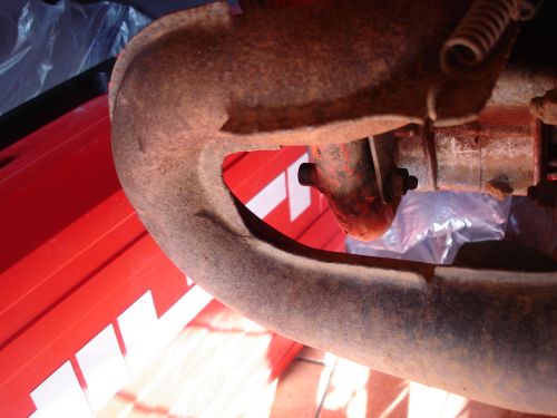

j'ai une ptite fissure sur le pot, je me demandais quelle soudure serai la plus approprié ?
a l'arc ? vibration pas top non ?
semi auto ?
soudure sur pot ?
Posté le 09-09-2008, à 11:13
la brasure reste l'option la meilleure car elle garde une souplesse relative.....
Posté le 09-09-2008, à 11:39
au laiton je dirai
Posté le 09-09-2008, à 11:43
Je plussoie...

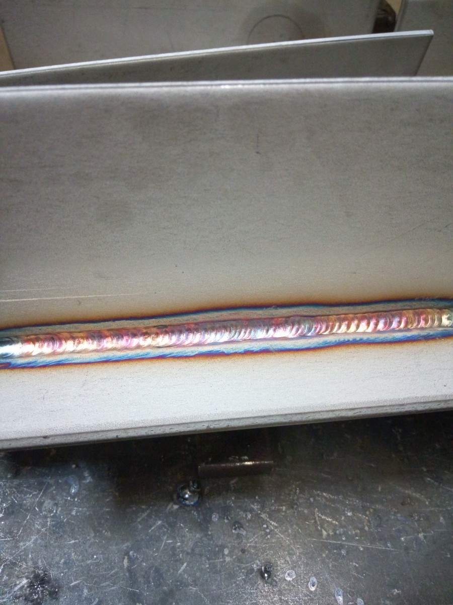

Posté le 17-11-2020, à 18:10
Maintenant que j'ai appris je dirais TIG
soudure sur pot ?
Posté le 17-11-2020, à 18:12
C'est toi qui as fais ça? 😀
Posté le 17-11-2020, à 18:50
Y a soudure là !!
Je vais t'embaucher...lol !

Posté le 17-11-2020, à 18:58
Sur un pot qui a roulé un certain temps ,la soudure c'est au chalumeau oxy/acétylène avec une chauffe préalable pour brulé la calamine intérieur.
La brasure est bonne pour collé une patte pas pour du bord a bord ou alors il faut mettre une grosse épaisseur sans la meuler.
Les autres méthodes sont bonnes lorsque la tôle est neuve.
