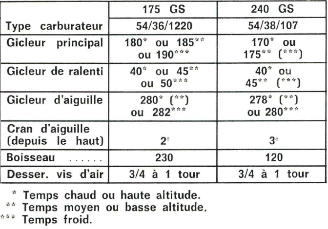

J'ai vérifié sur la documentation les réglages d'origine pour ce modèle :
Je me suis procuré chez ktmklassiker tout ce qu'il fallait, mais le problème persiste avec :
GP : 175
GR : 45
GA : 280
CA : 3
Le type de carburateur est bien un 54/38/107
Il est référencé un boisseau de 120, sur mon carbu il y a un 220 est-ce que cela pourrait être la cause ?
Aussi je n'ai pas trouvé d'information pour l'aiguille et j'ai monté une 6L2, est ce correct ?
Avez-vous quelques commentaires sur ce sujet
