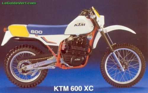

Rotax et GS 600
AHHH , j'avais failli craquer pour ce gros poum poum....Mais bon....avant y m'fô une C2.....
Posté le 11-09-2008, à 20:17
superbe aussi !!!
un peu dans le genre de la 240 gs 83,  mais encore plus a plat et carré
ouais, sinon le coté agressif de la MC, j'adore
incisiffff, c'est vrai que ça a de la gueule !!!!
y font pas des génériques, moins cher comme pour la secu, lol

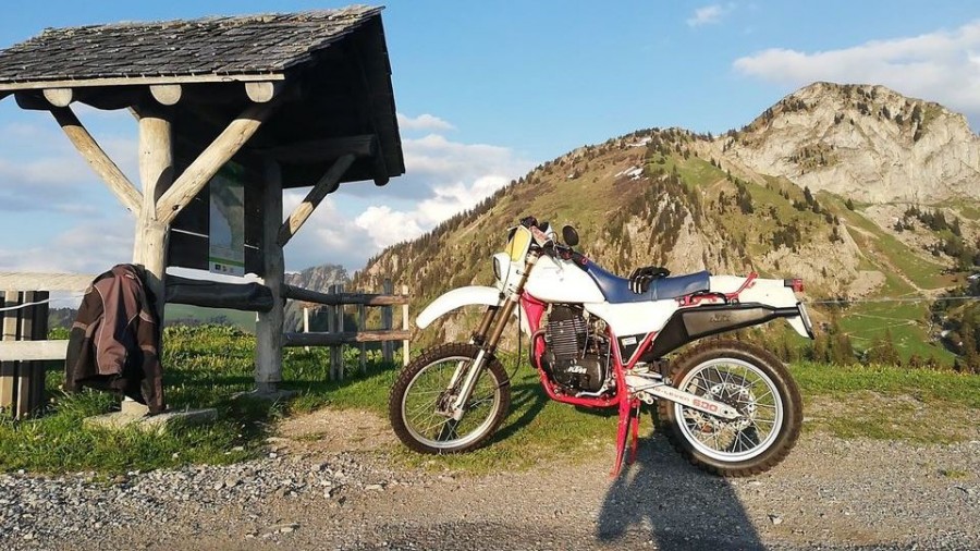

Si j'ai bien tout compris, j'ai bien fait de faire rénover celle-ci ?  😳     A la base, je suis un caisseu, mais à 50 ans, une Fazer 600 m'est tombée dans les bras. Trois ans et 45000km à moto plus tard, Cette 560 GS s'est présentée à moi. On lui a fait tous les soins qu'elle demandait et depuis, j'ai enfin une bécane pour monter à l'alpage. Quand j'étais encore à vélo, y a des mecs qui déboulaient avec ça. J'ai toujours gardé le bruit inimitable du rotax dans un coin de mon cerveau  👍  Le bruit qu'il fait quand tu coupe les gaz est inimitable  😍

Bienvenue  😀
2008... 2021,  :/  Je suis trop vieux maintenant, pour démarrer et escalader ces bécanes!  :(
