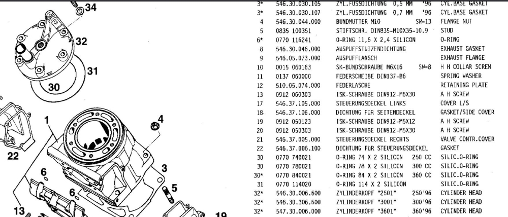

Salut la Team,
Je refais le moteur de la KTM 360 que j'ai acheté il y a deux ans et au moment de mettre le joint de culasse je m'aperçois qu'il est trop petit. Du coup je dois l'étendre pendant plusieurs jours afin de pouvoir le rentrer dans sa gorge sans qu'il en sorte. Ca me saoule d'attendre une semaine avec le risque de le déchirer et de devoir recommencer
Pourtant c'est la bonne ref catalogue. Vous avez déjà eu le problème? Comment vous faites pour le maintenir en place pendant la pose de la culasse?
[url=https://www.casimages.com/i/22091002510812648217991091.jpg.html]
Joint de culasse KTM 360 EGS de 1996
merci pour vos retours

Salut,
Ces joints de culasse doivent être un peu élastiques.
Sur mon 300, la pose des joints sur le cylindre les mets légèrement en tension.
La culasse posée, ils sont maintenus.

Je mets quelques noix de pâte à joint pour le maintenir en place le temps de la pose de la culasse.

on peut les mettre au frigo ou dans l'eau chaude selon s'ils sont trop gros ou trop petit pour faciliter le montage
