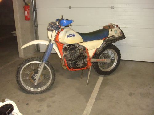

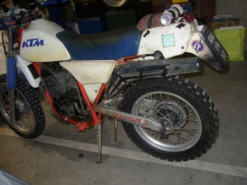

voila comme promis une vue d' ensemble des mes ktm 2 temps
ktm 500  rotax 83 au secour !!
pour le 4 temps ca va se faire aujourd' hui !! photos + démarrage ou ..... triple fracture avec incendie du véhicule par la suite !!! non , je rigole

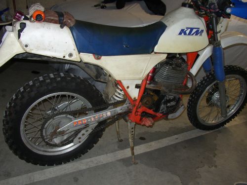

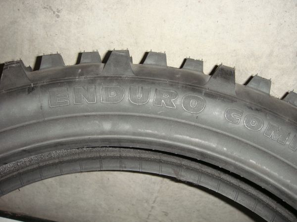

Pour le pneu j'ai un pneu AR enduro FIM neuf
