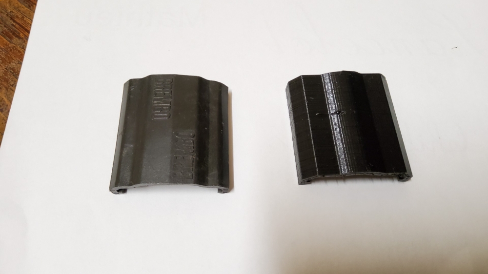

Puis la couvercle de frein
Impression 3D

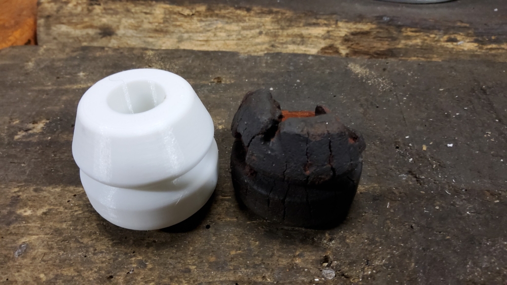

Puis le tampon d'amortisseur
Impression 3D

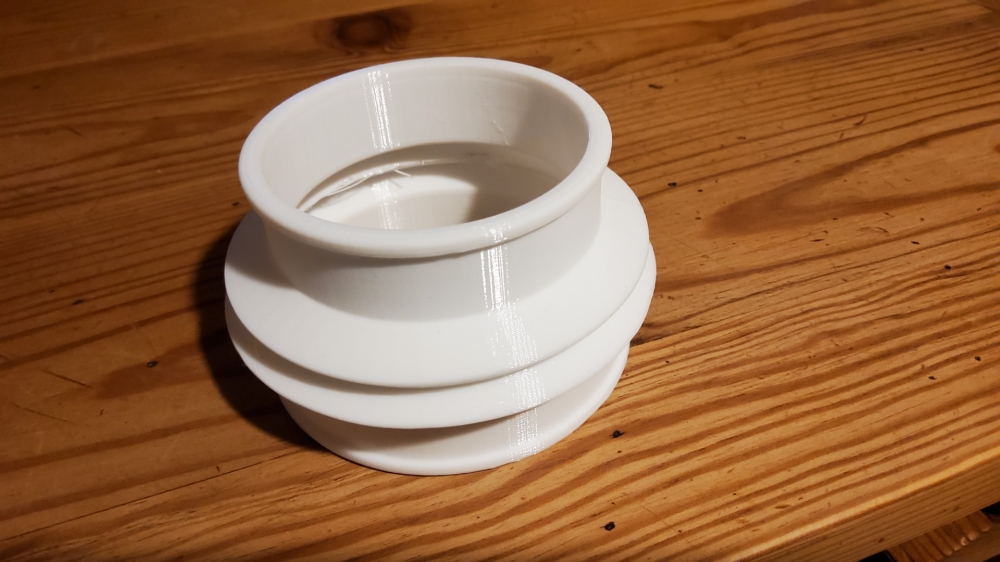

Et enfin le manchon entre le carbu Mikuni (pas d'origine mais je fais avec) et la boite à air
Impression 3D

Tu utilises quoi comme matière pour les tampons d'amortisseurs et le manchon?

Si le filament est du TPU, je ne sais pas s'il résiste au carburant.

Oui c'est du TPU. j'ai fait un essai en le mettant dans de l'essence et il a résisté. Reste à voir dans le temps ? 🤔
Sinon je referais une impression avec une autre matière. Maintenant que la pièce est dessinée c'est simple à reproduire.

C'est réputé résister aux huiles, à voir dans la durée.
Les prochains en noir, parce que blanc, c'est un peu salissant!  :D
