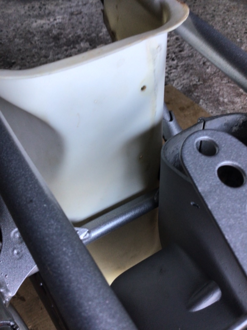

Bonsoir
Je suis a la recherche d’une photo ou un eclaté de RT de la bavette de protection qui se fixe sur le plastique derrière la boîte à air .
Merci d’avance
Ben

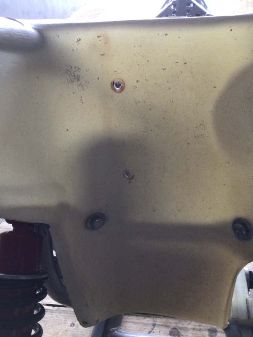

P'tit up, j'ai la même interrogation que Ben mais sur la 125.
Les trous trous sont bien présent, il y a même une trace de rondelle de grand diamètre.
Il y a bien un  gentil Addict qui a la réponse.   😀

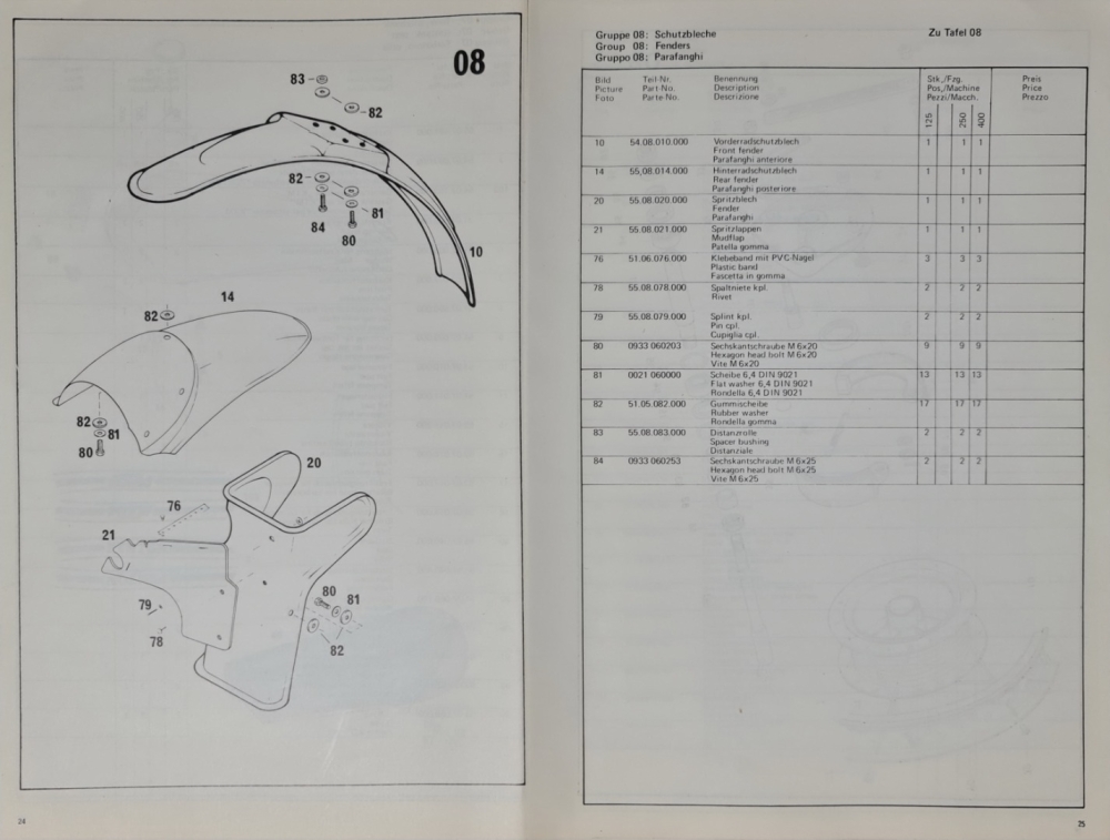

Posté le 23-10-2022, à 19:13
Bavette Ktm 240 MC 1976
Si questions, je les emmène avec moi cette semaine.
Posté le 23-10-2022, à 19:19
belgokatoche a écrit :
Ma moto est un modèle 80 , mais le principe est le même .
Fabrication maison
www.ktmaddict.fr/viewtopic.php?id=5950&p=7
Message 155
Merci Étienne,
Jérôme vient de poster les pages ad-hoc
Posté le 23-10-2022, à 19:21
Merci Jérôme,
Je te ferais signe si besoin. J'ai la doc de l'enduro, partie cycle et moteur mais pas de la MC.
