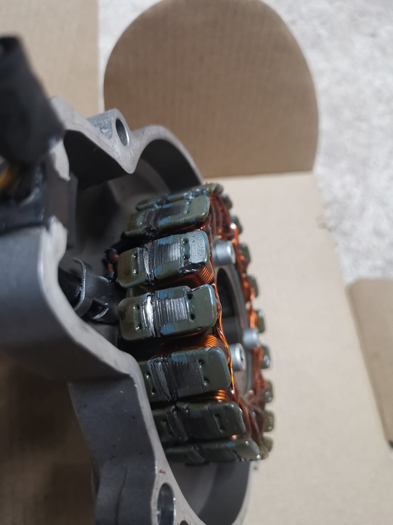

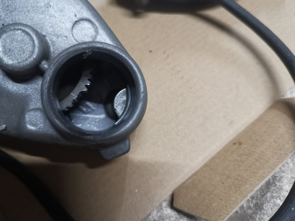

Je vous présente ma petite 625 achetée non roulante. Pour la petite histoire la moto n'avait pas rouler depuis plusieurs mois/année. L'ancien propriétaire a voulu redémarrer la moto mais malheureusement le démarreur, ses roulements et le stator n'ont pas apprécier. N'ayant le temps il l'a donc vendue en l'état.
[625 SMC 2005]
Et les dégâts à l'achat :
[625 SMC 2005]
[625 SMC 2005]
[625 SMC 2005]

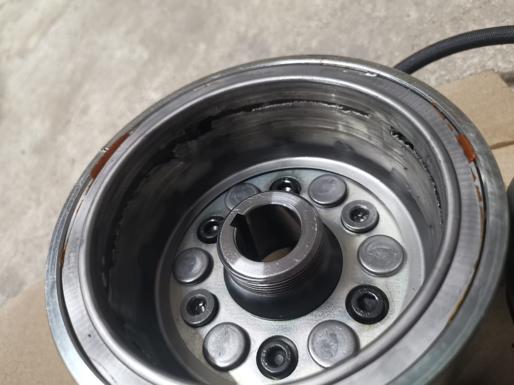

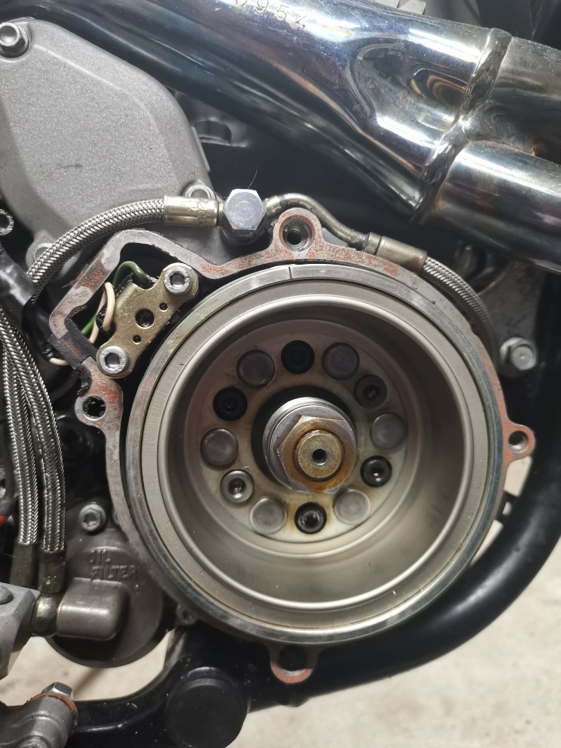

Lorsque le kick se bloque, la cloche est toujours dans la même position :
[625 SMC 2005]

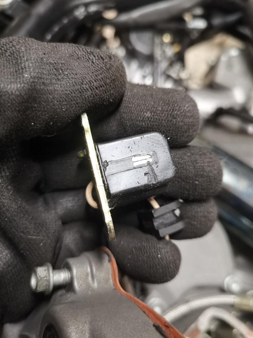

Alors avant d'aller plus loin, j'ai besoin de vos lumières sur ce point. J'ai remarqué que le capteur d'allumage avait pris un coup, l'après vous le changement est nécessaire ?
[625 SMC 2005]

Pas si méticuleux que ça on dirait....  Ce n'est pas en essayant de remettre en route que tu fais tant de dégâts....
Es tu sûr que c est une 2005? vérifie avec le numéro de série et non pas la carte grise....
Sur les 2004, problèmes assez fréquents de culasse fendues....
Pour ton soucis, sur la vidéo, on voit que le blocage semble "mécanique" , 2 pièces qui se bloquent, donc comme dit plus haut, STOP et démontage du haut moteur....
A minima.... parce que vue la tête des engrenages, faudrait récupérer les morceaux manquants qui doivent se trouver dans le bas moteur....
Si tu laisses comme ça, au mieux ça te fait de la limaille et tu arrives à la récupérer lors des vidanges... au pire tu bouches les canalisations d huile et casse moteur....

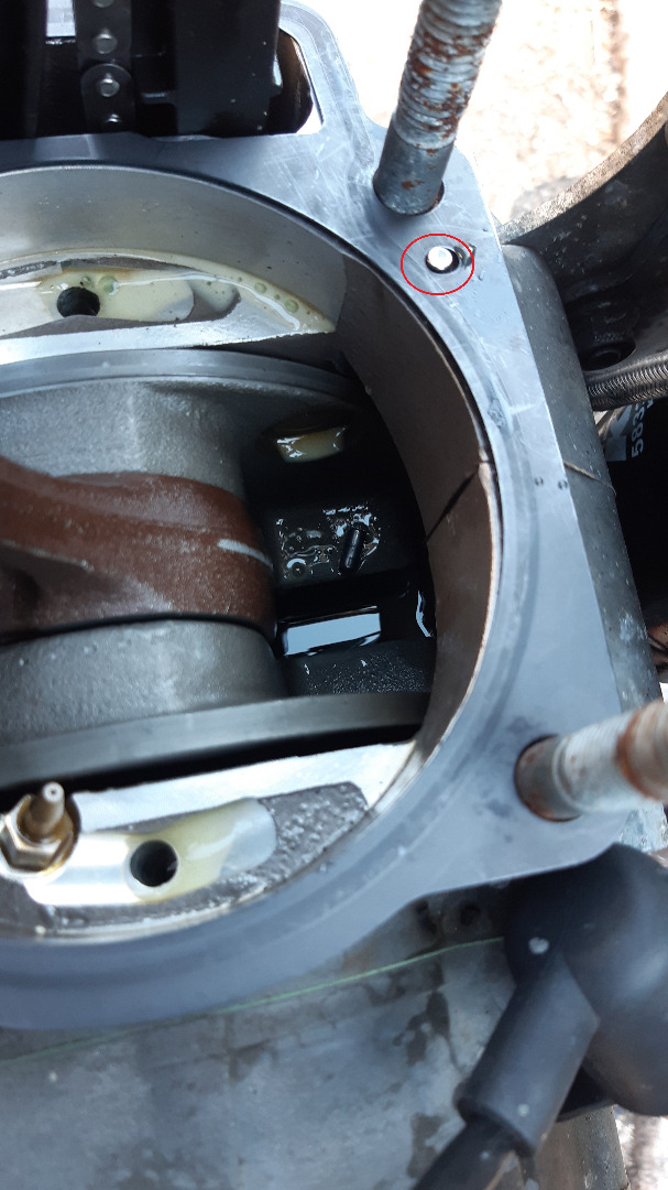

Au démontage du cylindre attention à la petite pige de centrage qui a tendance à tomber dans le bas moteur... Je ne sais plus si il y en une deuxième en face à l'opposé....

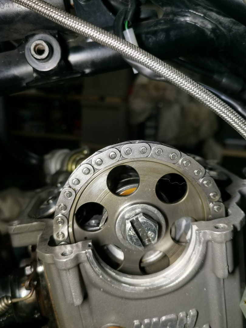

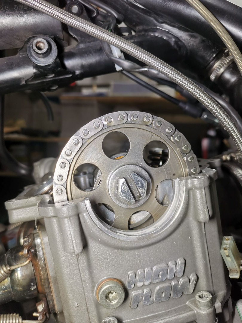

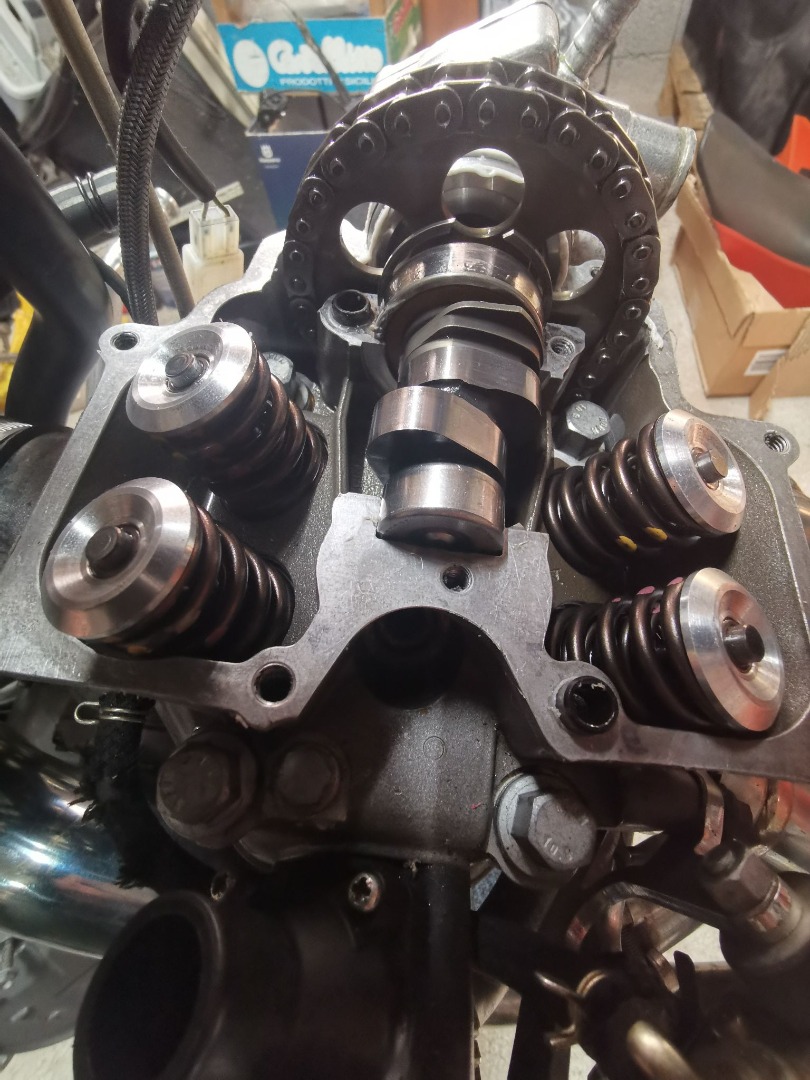

Voilà j'ai commencé à démonter. Lors du démontage le kick était sur le point dur.
Lorsque j'ai enlevé le haut de la culasse, j'ai entendu un "Tac' qui a libérer le kick et qui est désormais "libre" sans aucun blocage :/
Je vais continuer à démonter dans le journée si j'ai le temps   😀

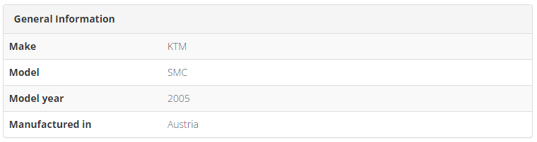

Pour te réponde @Laurent73 : La moto est bien de 2005, vérifié avec le numéro de série :
[625 SMC 2005]

Fortes chances qu il y a eu un décalage de la distribution...
Faudra contrôler tes soupapes...
Ça a l air propre mais pas trop lubrifié... à moins que que tu as tout nettoyer...
Ta culasse me semble bien "sèche "....

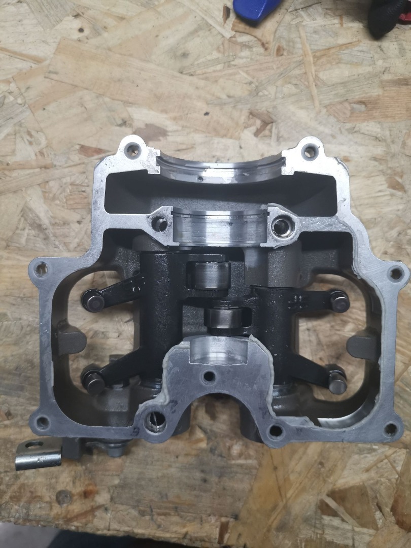

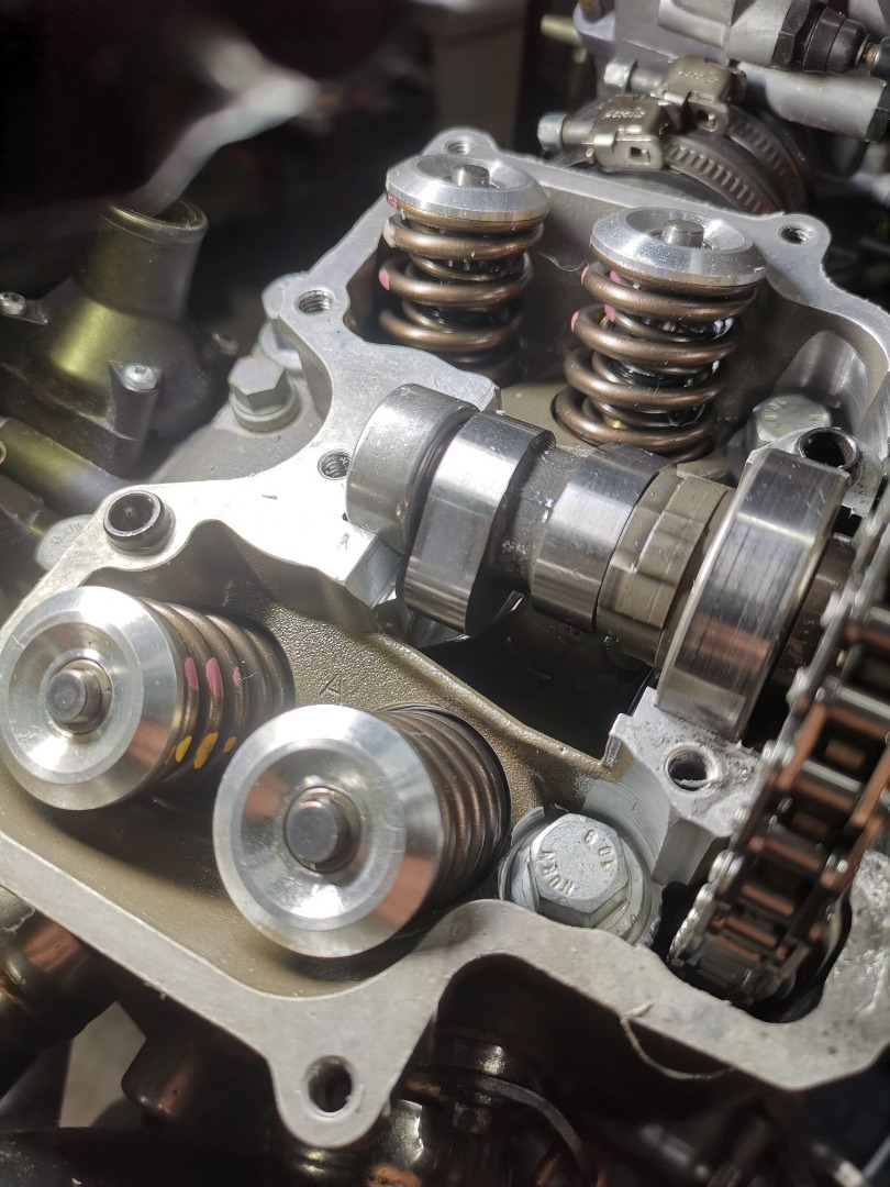

Posté le 06-11-2022, à 15:46
Excepté le plan de joint que j'ai fait propre je n'ai pas nettoyé  🙂

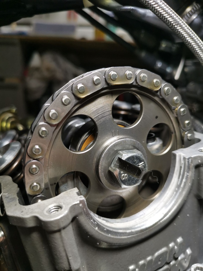

Voici une autre photo si tu le souhaites, il y a un léger film d'huile  :
[625 SMC 2005]

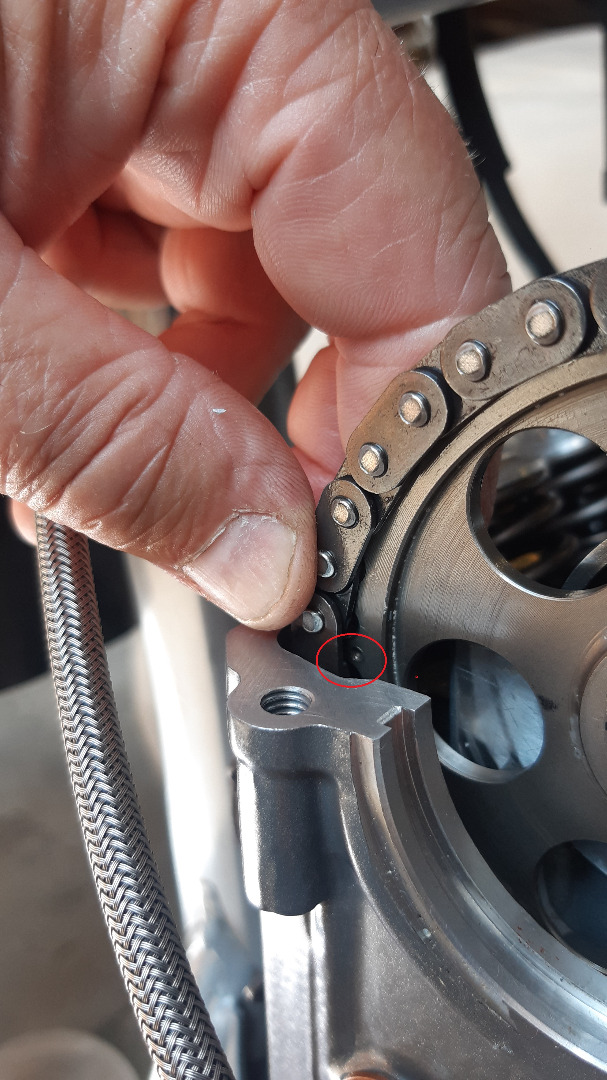

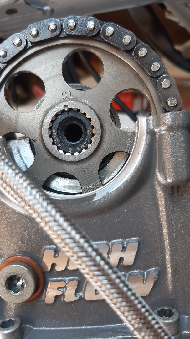

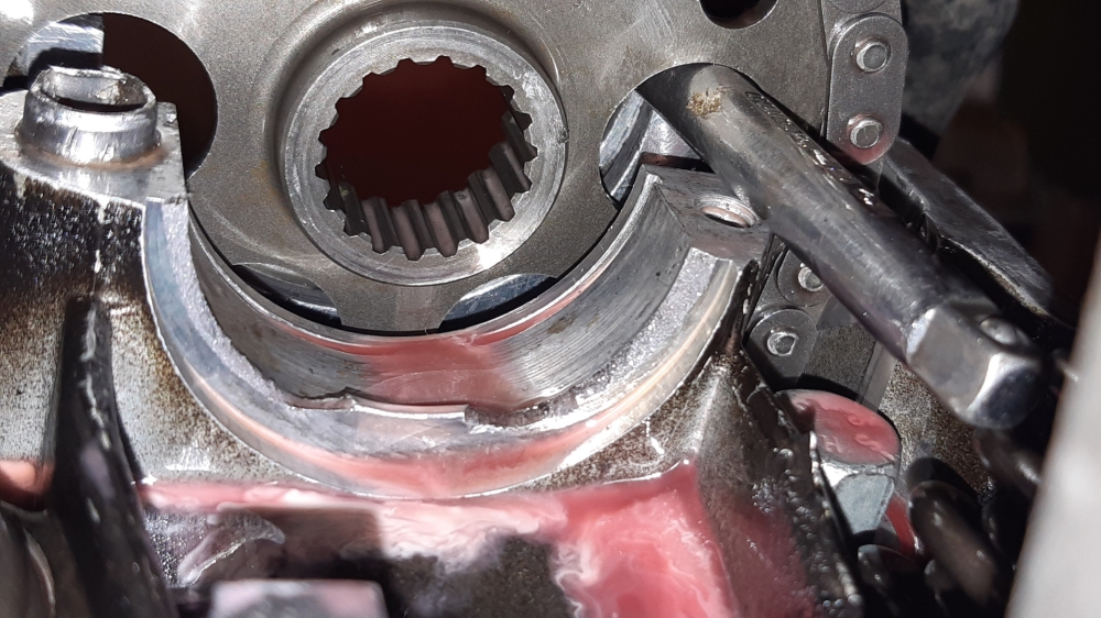

Bon par contre, je vais poser une question bête mais :
[625 SMC 2005]

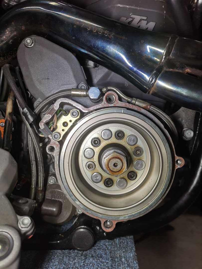

Comment être sur d'être au PMH quand il n'y a pas de repère ?  Excepté des traces au marqueurs de l'ancien propriétaire
[625 SMC 2005]
Si je cale avec la marque présente sur l'allumage ça me donne ces deux positions :
[625 SMC 2005]
[625 SMC 2005]

Pour un tour de l'arbre à cames, tu as deux tours de vilebrequin.
12351235 messages 491491 images
Posté le 06-11-2022, à 16:26
Bon ben t as un problème de lubrification.... ça doit baigner dans l huile tout ça....
Pour le PMH, plusieurs choses....
Sur le pignon ACC tu as des repères, ils doivent être lignés sur le plan de joint....
[625 SMC 2005]
ton ACC doit être aligné avec le pignon...
[625 SMC 2005]
et ta vis de blocage (sur le bas moteur coté avant gauche) doit être dans l encoche du vilo....

Posté le 06-11-2022, à 16:31
Tu dois avoir de l huile comme ça là haut.... Bon là c 'est un peu de la mayo mais bon.... en plus la culasse a morflé...

31 ans1515 messages 1818 images
Posté le 06-11-2022, à 17:54
Le fait que la moto n'ai pas tourner depuis un moment (2 an de tête) doit jouer sur le fait que tout semble sec non ?  🙄
J'ai bien regardé sur le pignon ACC, et il n'y a aucune marque (comme on peu le voir sur les photos) ou alors il faut que je prennes rendez-vous chez Atol  😄
Posté le 06-11-2022, à 18:06
Regarde de l autre côté... Des fois qu il soit monté à l envers... 🤬

Posté le 06-11-2022, à 21:14
Pour l'huile, même si tu n'as pas kické beaucoup, il devrait y en avoir bien plus que rien. Et même stationné longtemps, dans les bassines sous les cames il doit en rester.

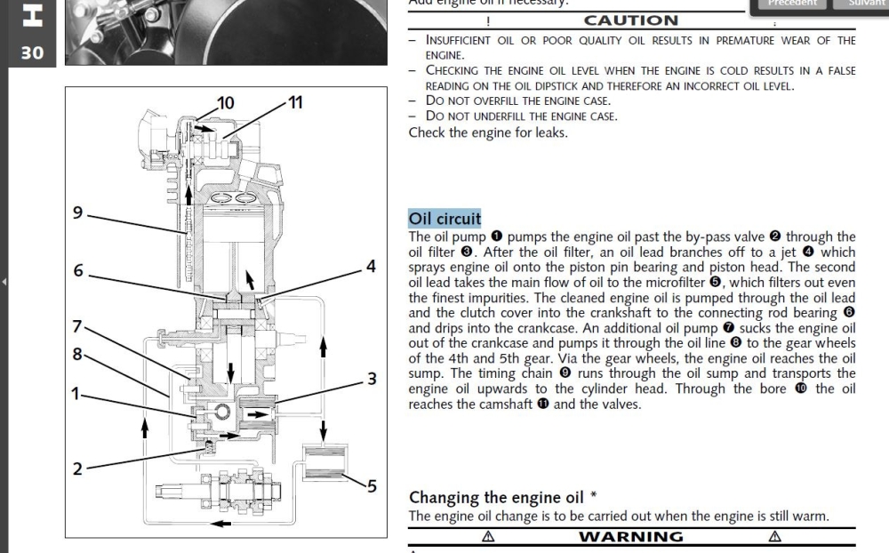

Posté le 07-11-2022, à 10:14
Pour ce qui est du marquage, je regarde ça dans l'après-midi. Mais ça me semble bizarre qu'il n'y ait aucune marque visible  🙄
Et pour l'huile, on voit que la chaine est huilée, sur cette photo on se rends compte qu'il y a de l'huile :
[625 SMC 2005]
Quel pourrait être la raison de ce manque d'huile ? Niveau d'huile faible ?
Posté le 07-11-2022, à 13:45
Sûrement car la lubrification du haut moteur se fait par la chaîne de distribution qui amène l huile dans la partie haute de la culasse... (Si je ne dit pas de bêtises😉)
Comme l a dit freduro et comme j'ai montré sur la photo, il doit y avoir de l huile dans les cuvettes des soupapes et de l arbre à came

Posté le 07-11-2022, à 13:56
En 2005, je doute que le haut moteur ne soit lubrifié par la seule huile remontant avec la chaîne.
Suis le faisceau de durite arrivant de la pompe à huile. Il doit y avoir un conduit qui arrive tout en haut.
Sur ta photo de culasse, ça manque sérieusement d'huile au pied des ressorts de soupapes d'échappement.
Sujet à étudier impérativement avant la remise en route.
