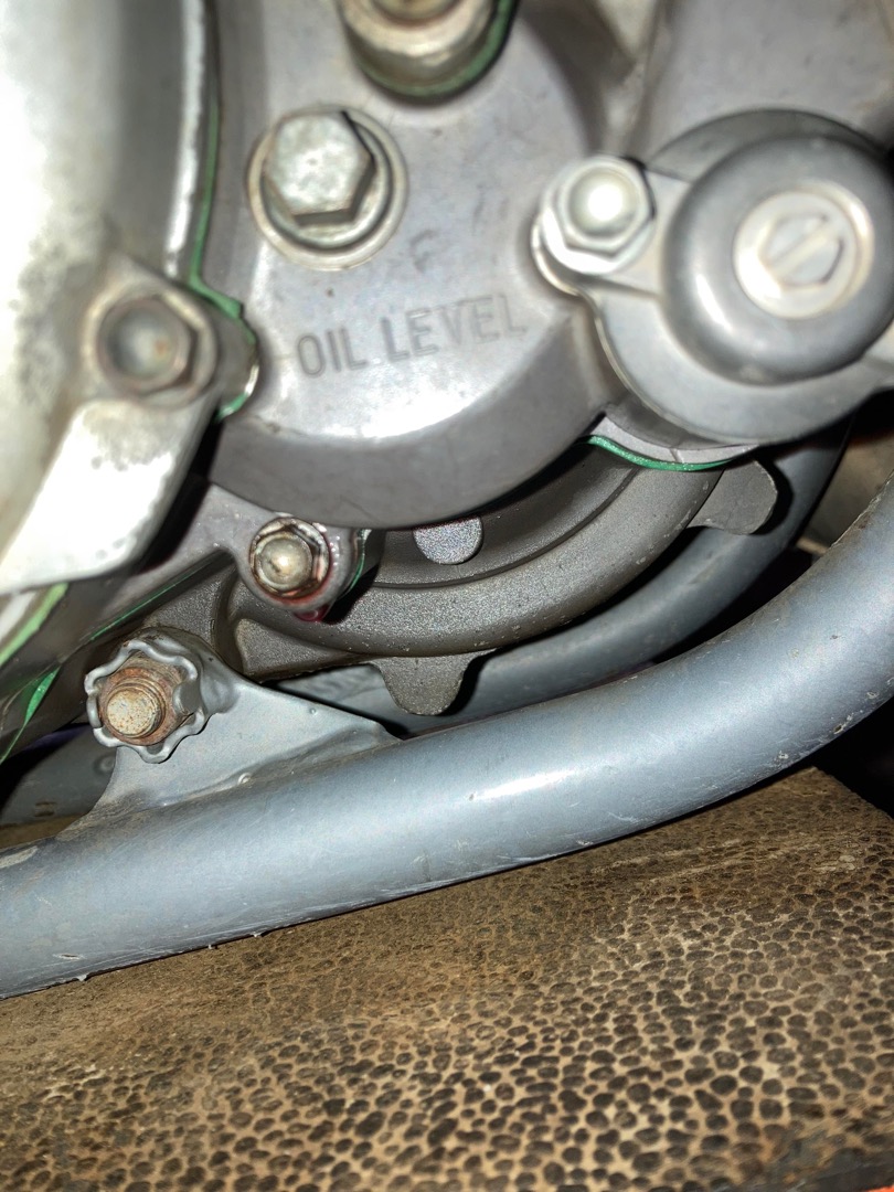

Bonjour
J'ai une fuite huile(quelques goutes...) de boite sur un 250 exc KTM
FUITE 250 EXC
de 2000, pouvez vous m'aider?
Est ce que je peux rouler? qu 'est ce que je dois changer?
merci d'avance
Guillaume
Posté le 29-11-2022, à 21:03
Salut, dans un premier temps, tu peux la desserrer et la resserrer au couple préconisé. Je dis bien desserrer AVANT de resserrer. Si la fuite persiste, c'est que le joint papier qui est concerné est abîmé.  À remplacer donc.
La perte est minime et ne met pas en péril la mécanique sur une journée de roulage. Partir avec le niveau et mesurer le complément à faire en fin de journée.
