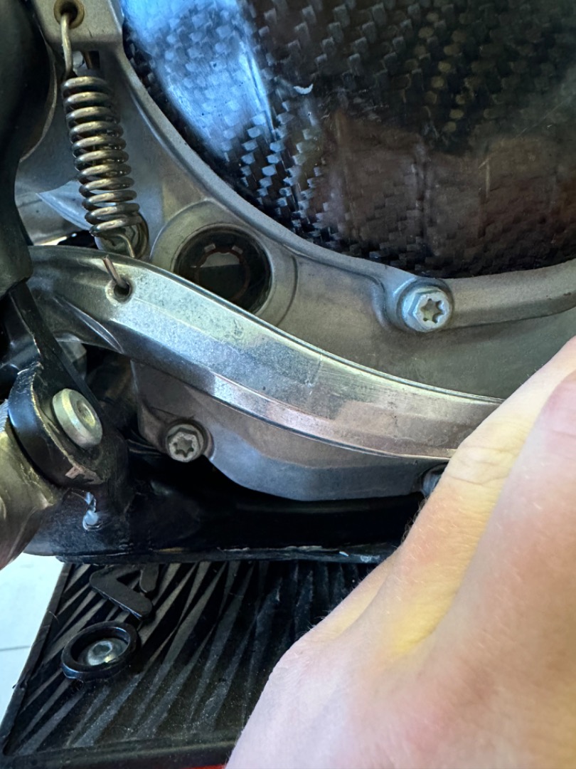

Et aussi je le suis poser la question est-ce que je n’aurai pas accidentellement bouger le petit téton rouge sur le genre de carbu injecteur car j’ai la tige jaune que je pousse pour le starter et une autre la rouge qui faut absolument pas bouger alors je le disais on sais jamais ca ce trouve un jour j’ai voulu mettre le starter et j’ai tirer ou bouger le mauvais ?

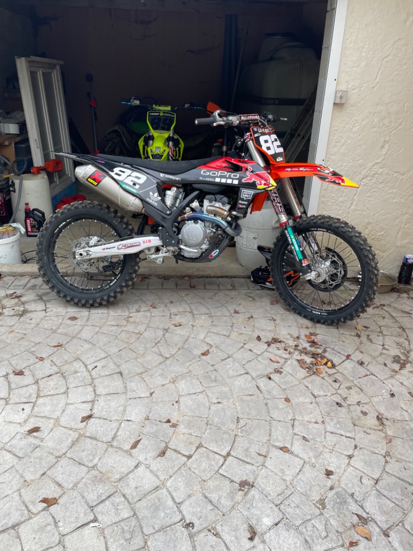

Mets nous des photos de cette pépite qu'on puisse évaluer la fraîcheur de cet engin stp.
Tu veux des photos de la moto en général ou des endroits précis ?
Ta moto a l'air effectivement très propre.
