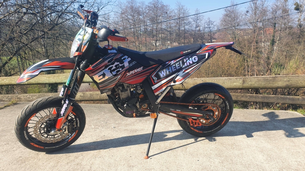

Bonjours tout le monde, je m'appelle Chinami je suis nouvelle ici et je possède une KTM EXC-F de 2010 (250cc mais avec un kit 290cc) si j'ai bien comprise !
j'aime bien l'enduro et les balades !  😂  , mais voilà après avoir "lock up" le moteur y'a 1 ans et Plus de 4500 euro de réparation au total ! ( elle sort du garage y'a 4 jours)
je la démarre pour qu'elle chauffe se coupe, je vais vérifiée et la la valve d'essence était fermer du coup je l'ouvre et essaye de la redémarrer Impossible, sa fait plusieurs jours maintenant et j'ai pas d'idée d'où sa peut venir en sachant que quasiment tout le moteur est neuf. Si vous avez des conseilles je suis preneuse. avec une photo de la moto voilà! Merci beaucoup pour votre temps !  😍
