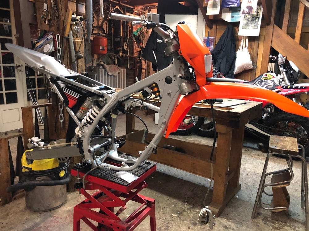

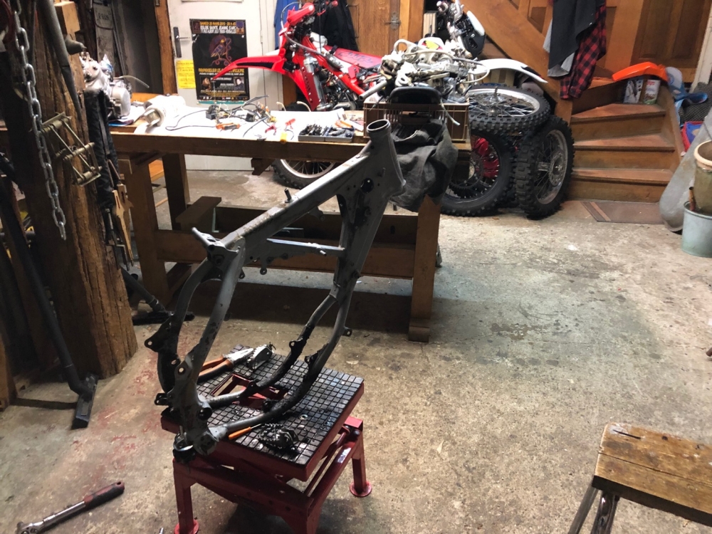

Bonjour à tous, voici quelques étapes de la restauration de la KTM. Déjà le pourquoi de cette restauration , car j'ai déjà ce qu'il faut en mob d'âge divers (125 SL, 250 xlmotosport, 400 XR , 250 Racing beta). Et bien parce que le 1 janvier 2022 je me suis fait les croisés et le ligament collatéral extérieur lors d'une chute débile dans un dévers avec le 400). Je vous passe les avis médicaux qui ont  retardé l'opération qui a finalement eu lieu en octobre et là 8 à 9 mois minimum sans sortie moto (quelque "promenades quand même :)). Il me fallait donc un passe temps pour les longues soirées d'hiver. J'ai cherché et trouvé sans aucune difficulté la pire merguez que je pouvais trouver...😉Elle est finie la voici.

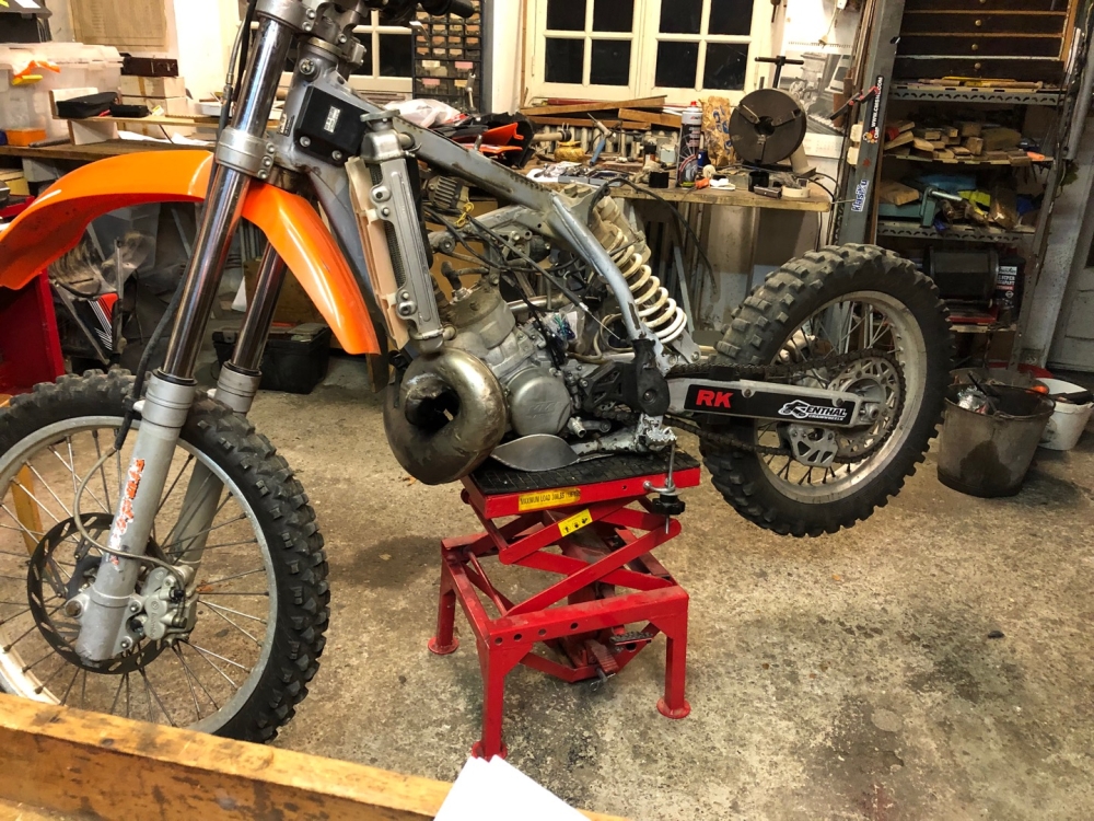

Démontage/restauration
200 EGS 1999 restauration

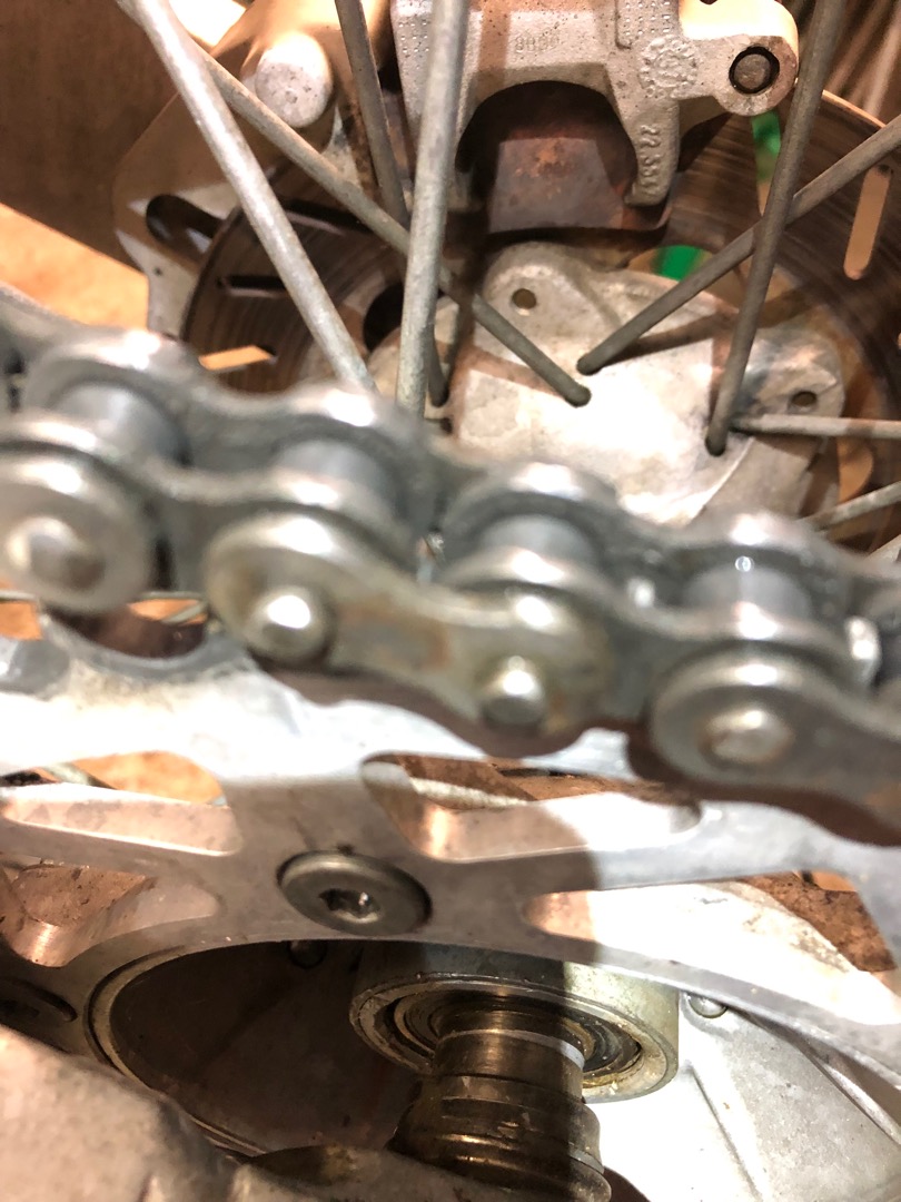

Roue arrière de husky évidement ça pose un problème . Fourche et amortisseur reconditionnés entièrement bagues etc...

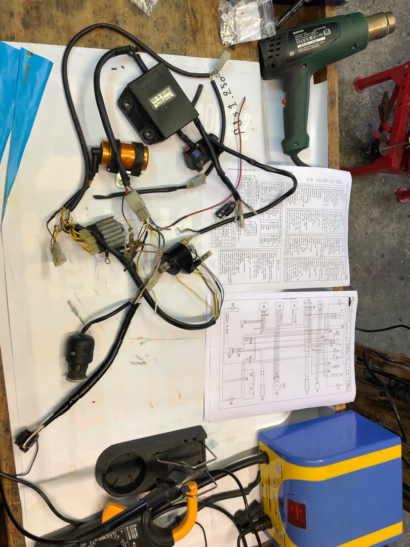

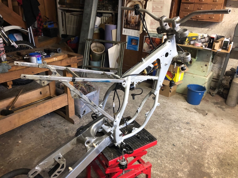

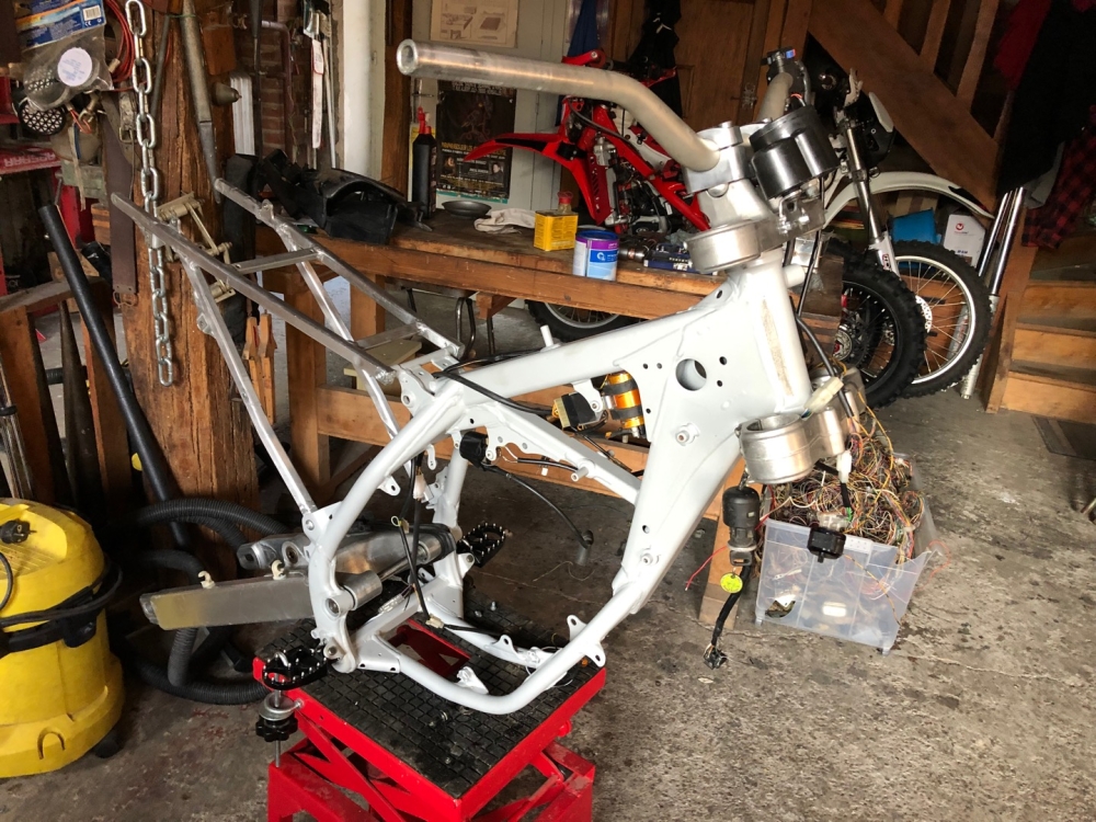

Reconstruction du faisceau
Début du remontage , cadre epoxy , boucle arrière re soudée, remplacement des inserts etc...

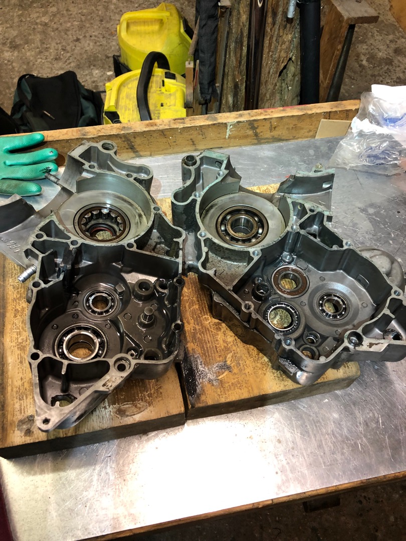

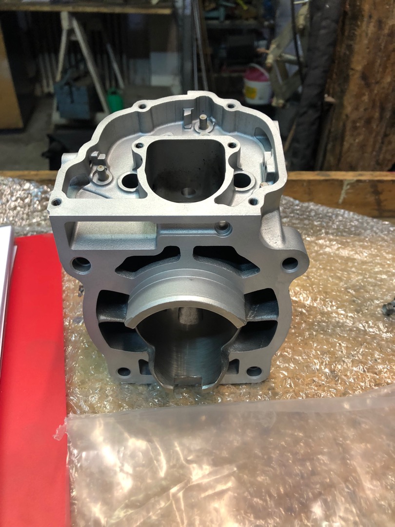

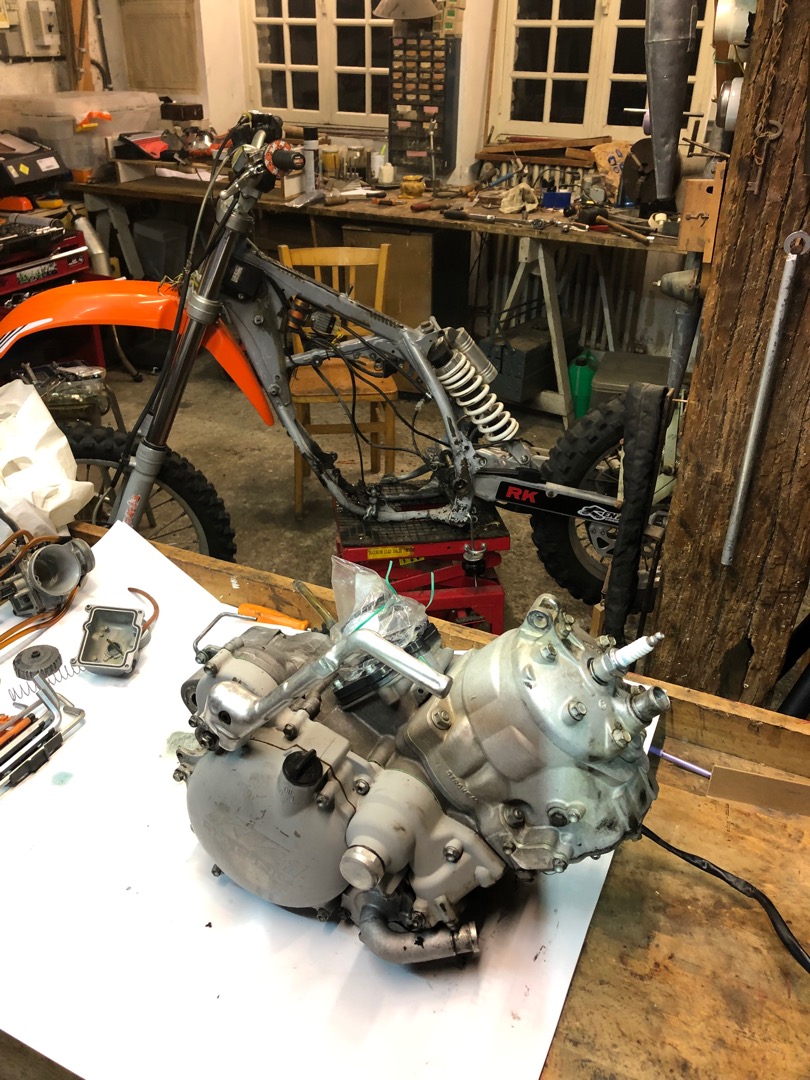

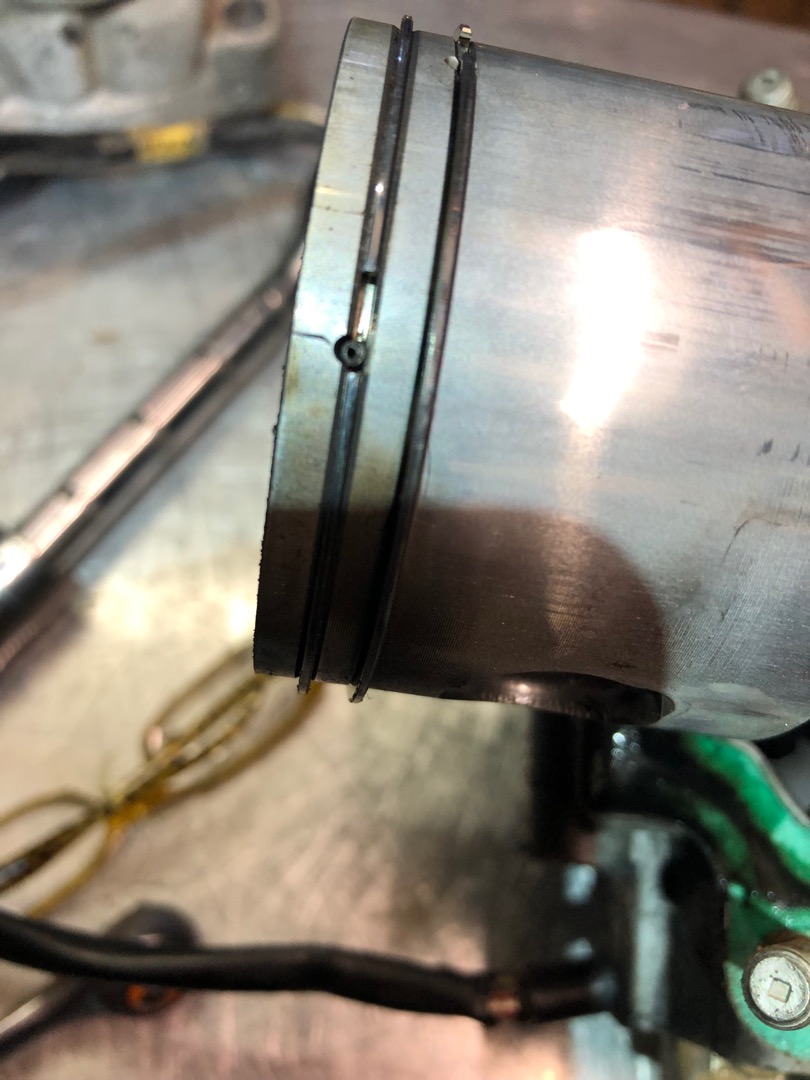

Moteur , nikasil , embiellage neuf , tous roulements et joints neufs .

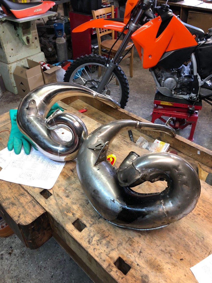

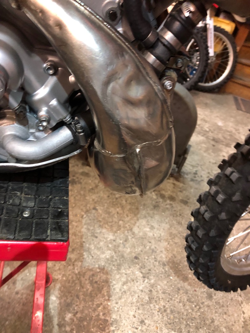

Pot fmf neuf car celui là était pas sauvable, mal ressoudé, tordu, fendu...

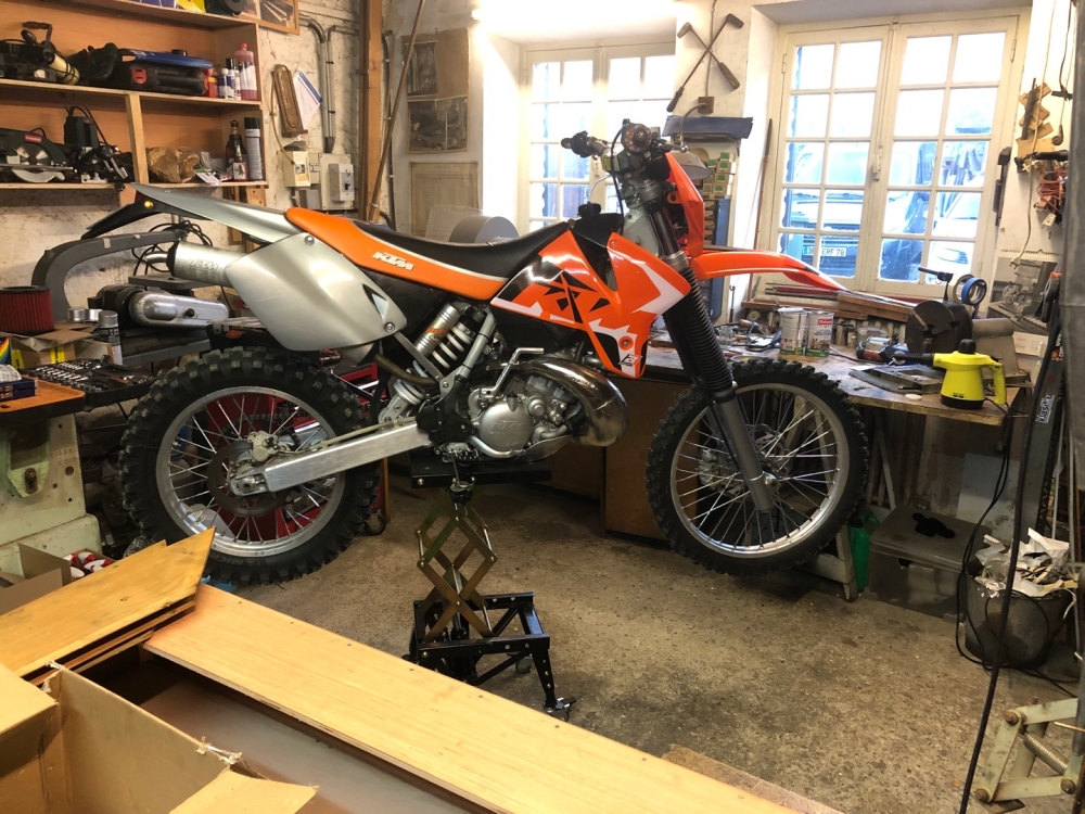

Et au final, j'adore cette moto , à voir si elle a ,autant peu être pas , de force que la 250 beta pour jardiner dans les bois , pour l'instant je ne peux et préfère ne faire que du chemin sans risque, mais ça promet que du bon😉Puis pour finir je mettrai sans doute des ressorts adaptés au vieux gras que je suis , j'écrase au peu trop les débuts de course ...😉Merci à ce forum j'y ai trouvé bonnes adresse et astuces .

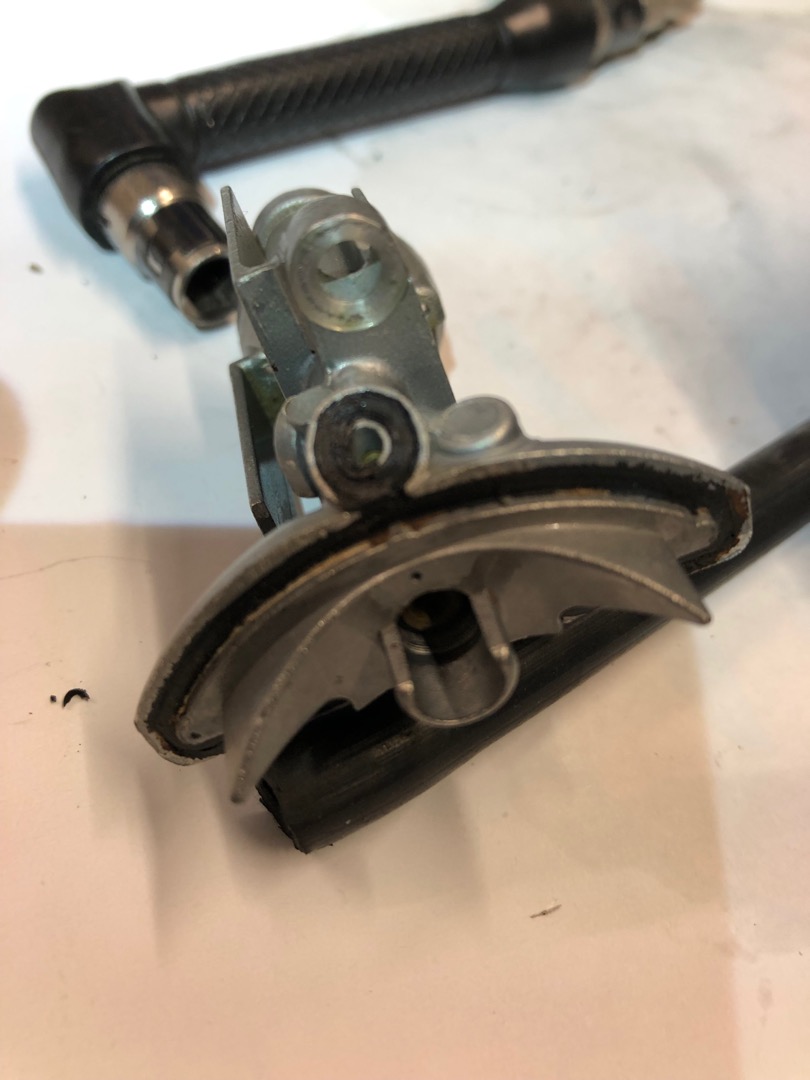

Merci . J'ai retrouvé d'autres photos , on était pas loin des gros soucis :)

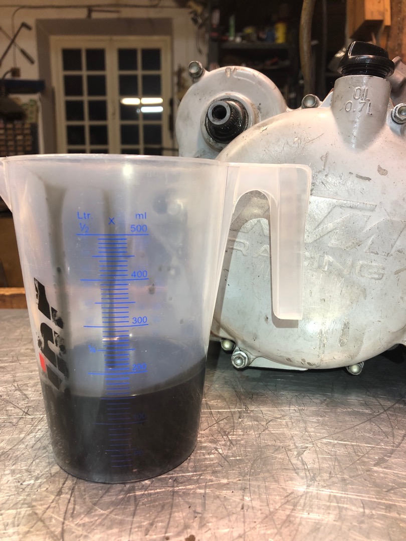

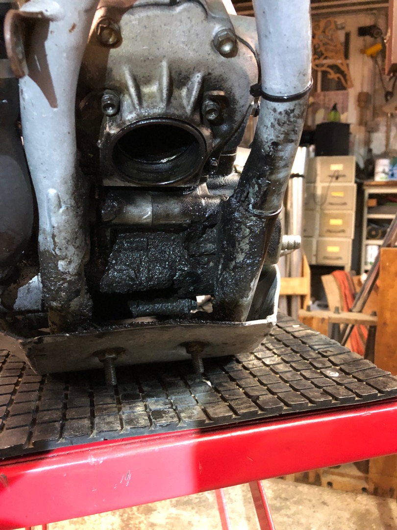

En fait après l'achat , je ne l'ai même pas remis en route avant le démontage et j'ai bien fait .  Le gars m'avait dit " elle a une pèche d'enfer  une vidange et c'est bon " J'aurai du lui envoyé la photo de ce qui restait d'huile dans la boite...:) et lui demandé s'il démarrait en 3 ou en 4 (13 x 52 ) ça tirait, euh,  légèrement court...😉,  les premiers essais en 13x48 c'était pénible , là je suis en 15x48 je trouve ça plutôt pas mal , j'ai le pignon de 14 mais j'ai même pas envie d'essayer.
Et je passe l'état du filtre à air, du réglage carbu , niveau de cuve la bécane à pisser dans le camion toute le voyage du retour,  les étriers rempli de "boue"  etc etc , enfin la totale absolue , elle a pas eu une vie facile ces dernières années la "mamie" 🙂
