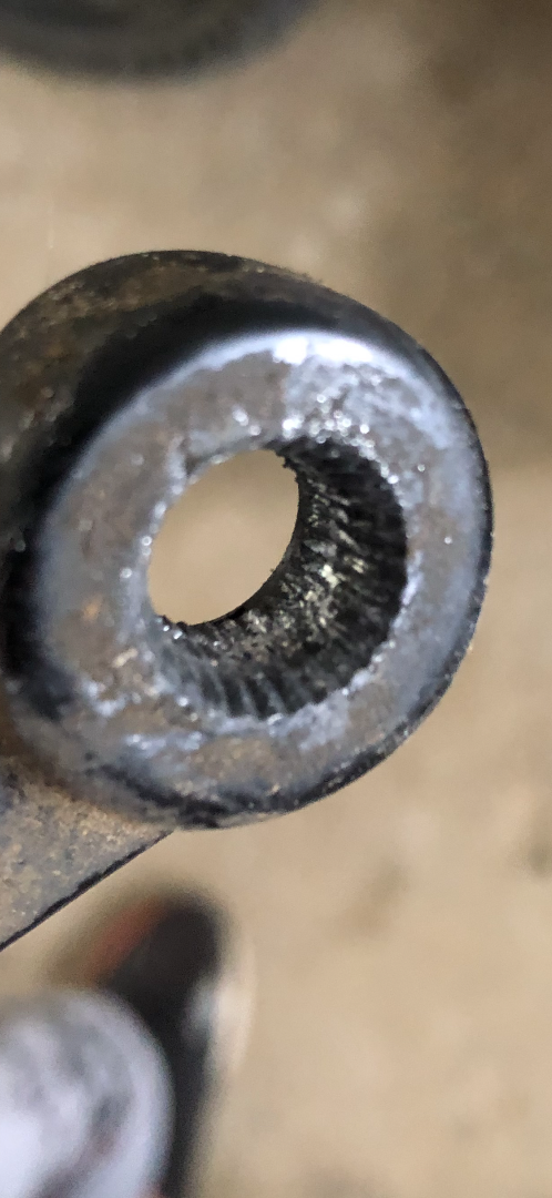

Je viens de constater des usures anormales dû à un desserrement du levier
Quelle solution auriez vous ?

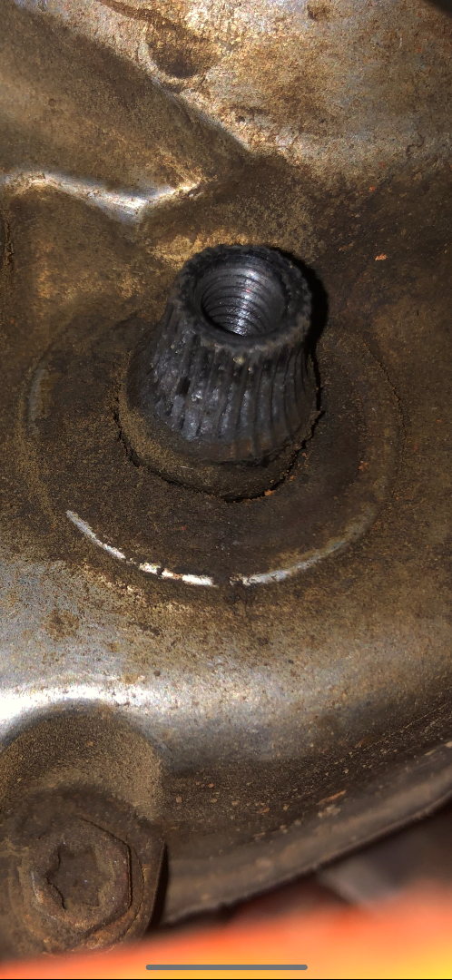

L’axe de boîte a pris aussi mais je dirais qu’il est récupérable

Le sélecteur= poubelle.
L'axe ne semble pas plus marqué que cela.
C'est un serrage à surveiller régulièrement.

Quelqu’un connaîtrais un vendeur de pièces détachées (sélecteur de vitesse) qui ne pratique pas les prix Ktm
Merci  👍
Moto(s) : 250 exc tpi 2022
Posté le 02-04-2023, à 17:12
Chez Wolf, il y a en adaptable BIHR à 35€. aluminium forgé.
