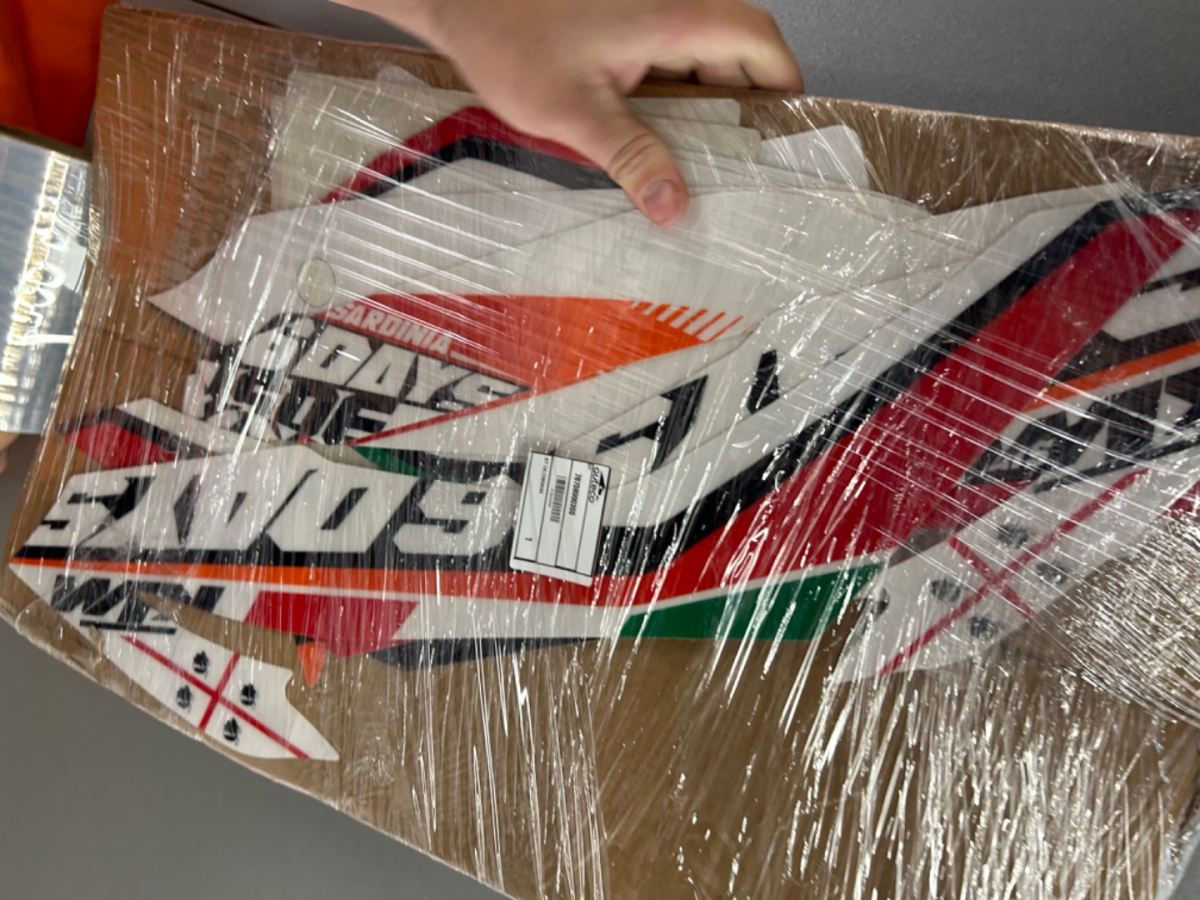

Bonjour à tous
Je vais poser des adhésifs neuf sur la 450 excf, j’aurais aimer avoir vos conseils pour quitter les anciens et également la méthode pour coller les nouveaux .
Merci pour vos retour

Opération pas aussi simple qu'il n'y paraît.
Pour décoller l'ancien, décapeur thermique, pas trop chaud, ni trop froid. Pas sur que de la colle ne reste pas sur les plastiques. Ensuite, acétone pour retirer les restes et assainir les plastiques. Un bon temps de séchage, même si ça semble sec au toucher.
Pour appliquer le nouveau kit, un spray d'eau savonneuse, une spatule à bords arrondis et souple et toujours le décapeur pour assouplir le vinyl. On pulvérise sur le plastique et on présente le morceau à coller. Il doit "flotter" et en chassant l'air et l'eau avec la spatule, l'adhérence se fait.
Il y a sûrement des tutos sur la toile.

Posté le 02-06-2023, à 07:39
Pas mieux que freduro.
C'est comme cela que je procède.
Eau pas trop savonneuse (quelques gouttes) et décapeur pas trop chaud voire sèche cheveux.
Et faire attention aux saletés qui pourraient se glisser sous l'autocollant.
Prendre son temps.
