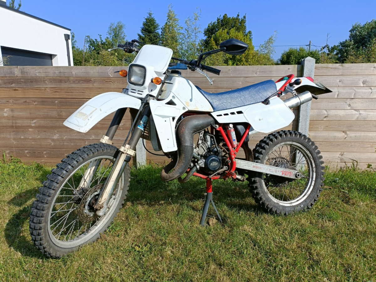

Après la vidange de ma boîte de vitesse sur ma KTM 125 GS de 1986 j'ai remis de l'huile IPONE BOX2 mais malheureusement mon embrayage colle...
Donc la question est simple : quelle type/qualité d'huile je peux mettre dedans. PS : J'ai en stock de la dexron2 et dexron3.

c'est de l'ATF (automatic transmission fluid) qui est recommandée.
Mais de toute façon, l'embrayage qui colle est un peu récurant...

page 22 en bas à droite et page 57 en haut à droite : top up with 0,4 litres of ATF oil and replace plug.
(complète avec 0,4 litres d'huile ATF et remet le bouchon)  :D
page 25 ligne "gear lubrication"
