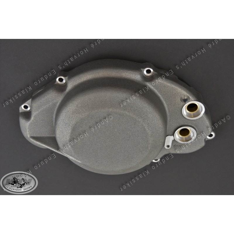

Salut, le carter d'embrayage pour moteur 542 n'est pas facile à trouver en bon état ; il était en magnésium et ne viellissait pas bien
DD vend une refabrication en alu :
www.enduroklassiker.at/de/motorteile/2481-...
carter d'embrayage
Ce n'est pas donné mais c'est du solide...

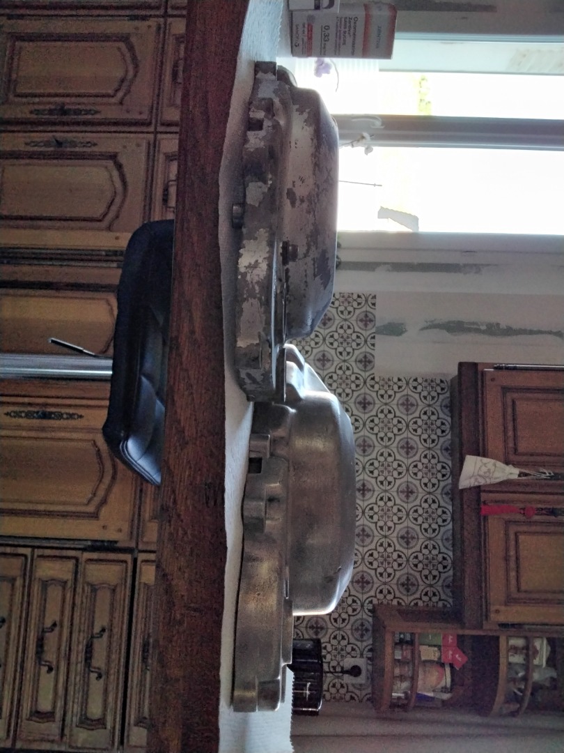

63 ans3030 messages 2929 images
Posté le 15-06-2023, à 07:25
Difference en image entre les carters de 125 à gauche et le 250 à droite
