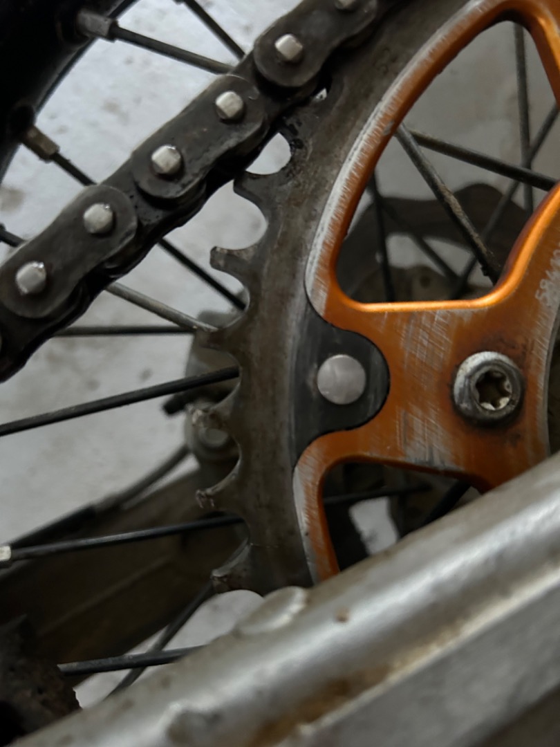

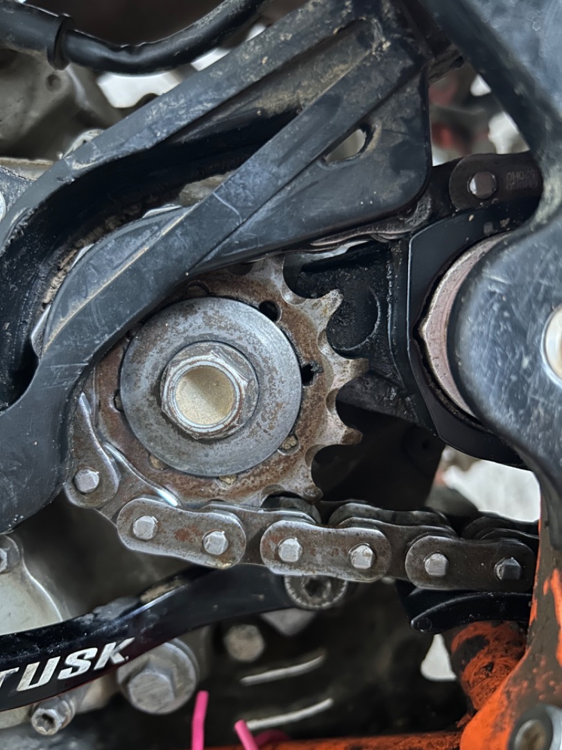

J’aimerai avoir des conseils pour changer le pignon d’entraînement  ( si je doit mettre un block cylindre pour le dévisser ) et savoir si je dois changer mon kit chaîne complet ou juste la chaîne et le pignon d’entraînement

Pour desserrer la vis de maintien du psb, une vitesse engagée, un bon coup de fouet sur la clé et ça doit venir. Avec la chaîne encore en place, en bloquant la roue arrière c'est encore plus facile.
Un kit chaine c'est un tout. Là, tout est cuit, pas complétement, mais pas loin.
Certains changent de psb avant la fin du reste...
Mais la règle sur un kit fatigué comme le tien, c'est on change tout ou on change rien.
