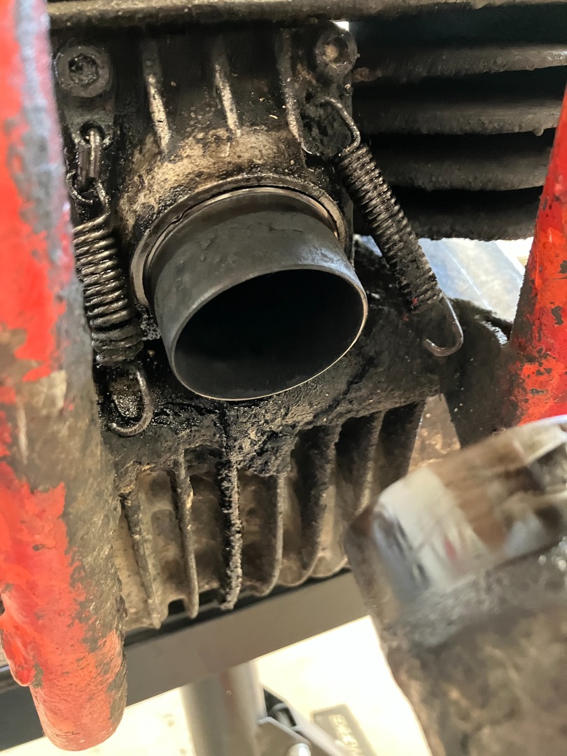

sur un GS 175 de 1980, j'ai une question concernant le raccordement du pot d'échappement au cylindre :

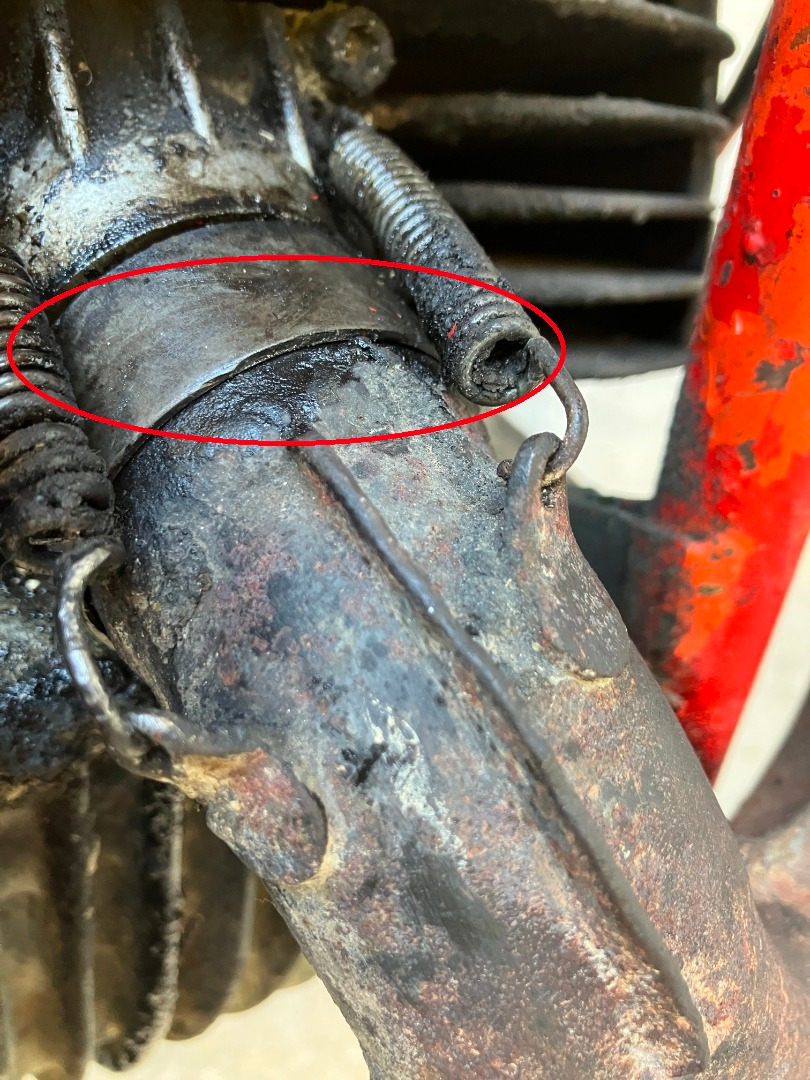

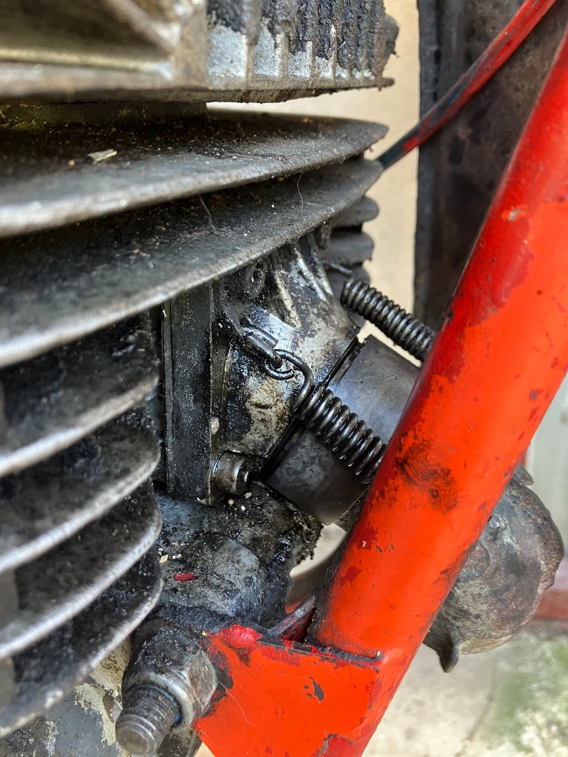

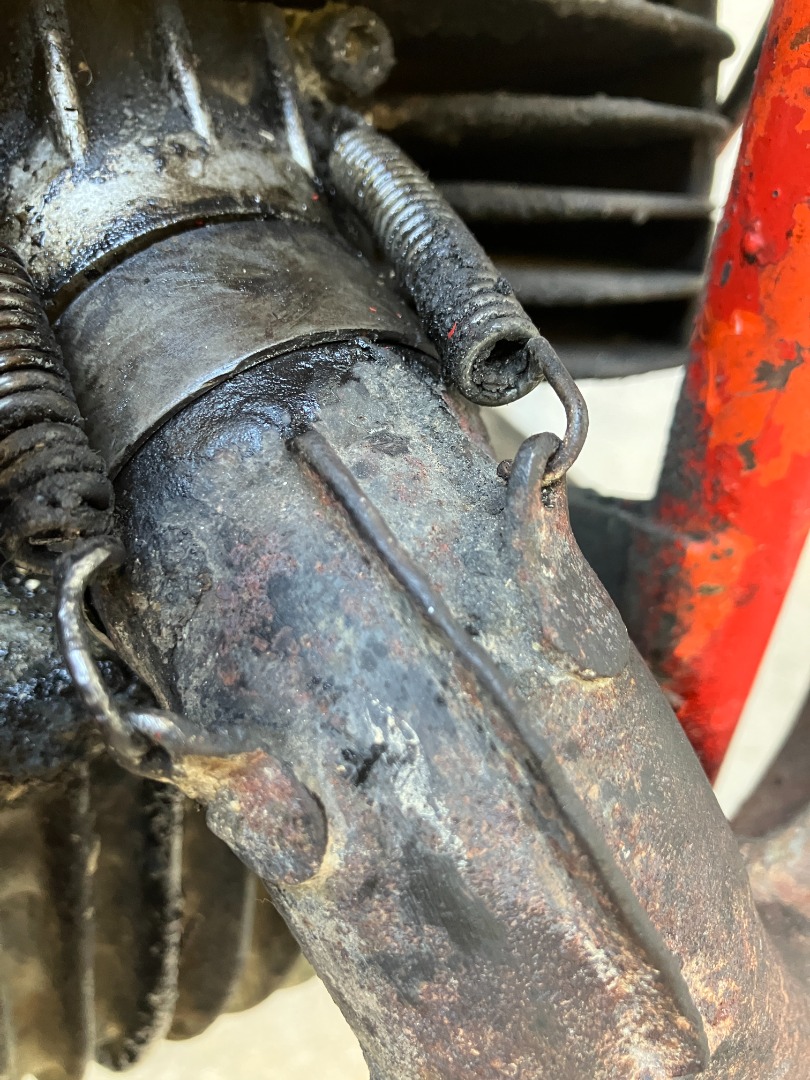

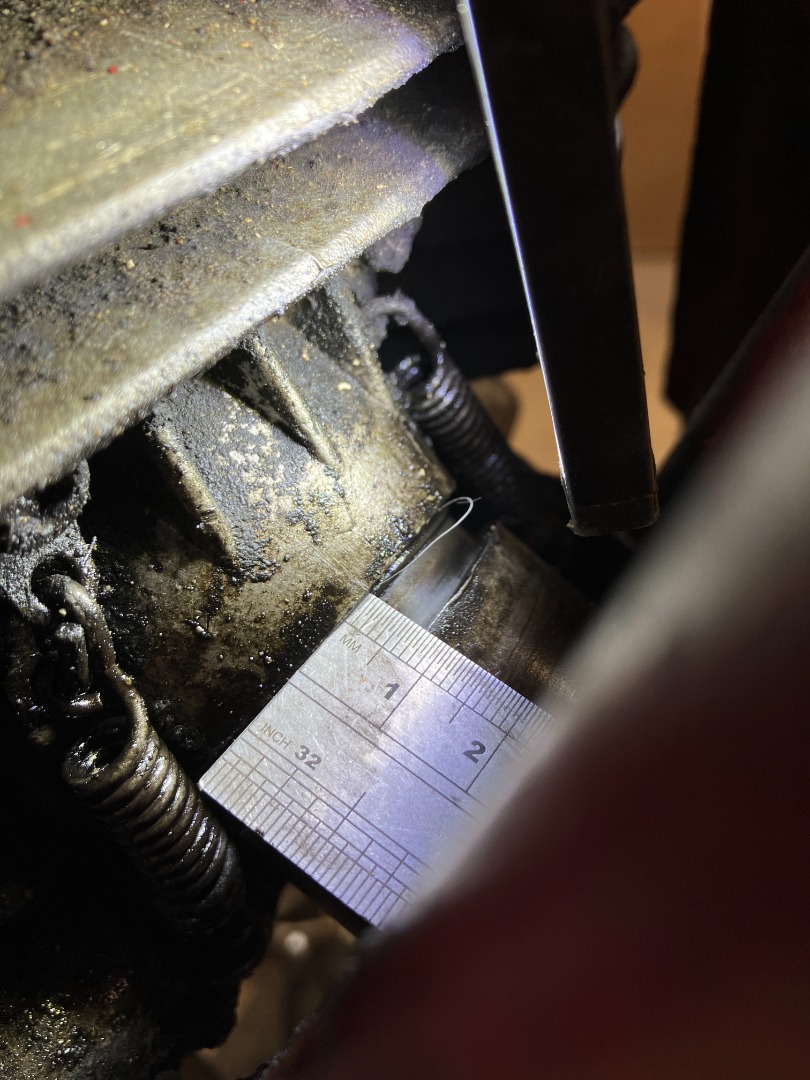

le pot est emmanché dans le collecteur , et il y a ce morceau de tube à l'extérieur qui me semble trop court, puisqu'il manque quelques mm pour qu'il ne se ballade pas une fois les ressorts fixés (voir photos)

A votre avis est-ce qu'il manque une rondelle, ou bien le collecteur a été mal remonté ? Apparemment sur ces modèles il n'y a pas de joint torique, j'ai bon ?

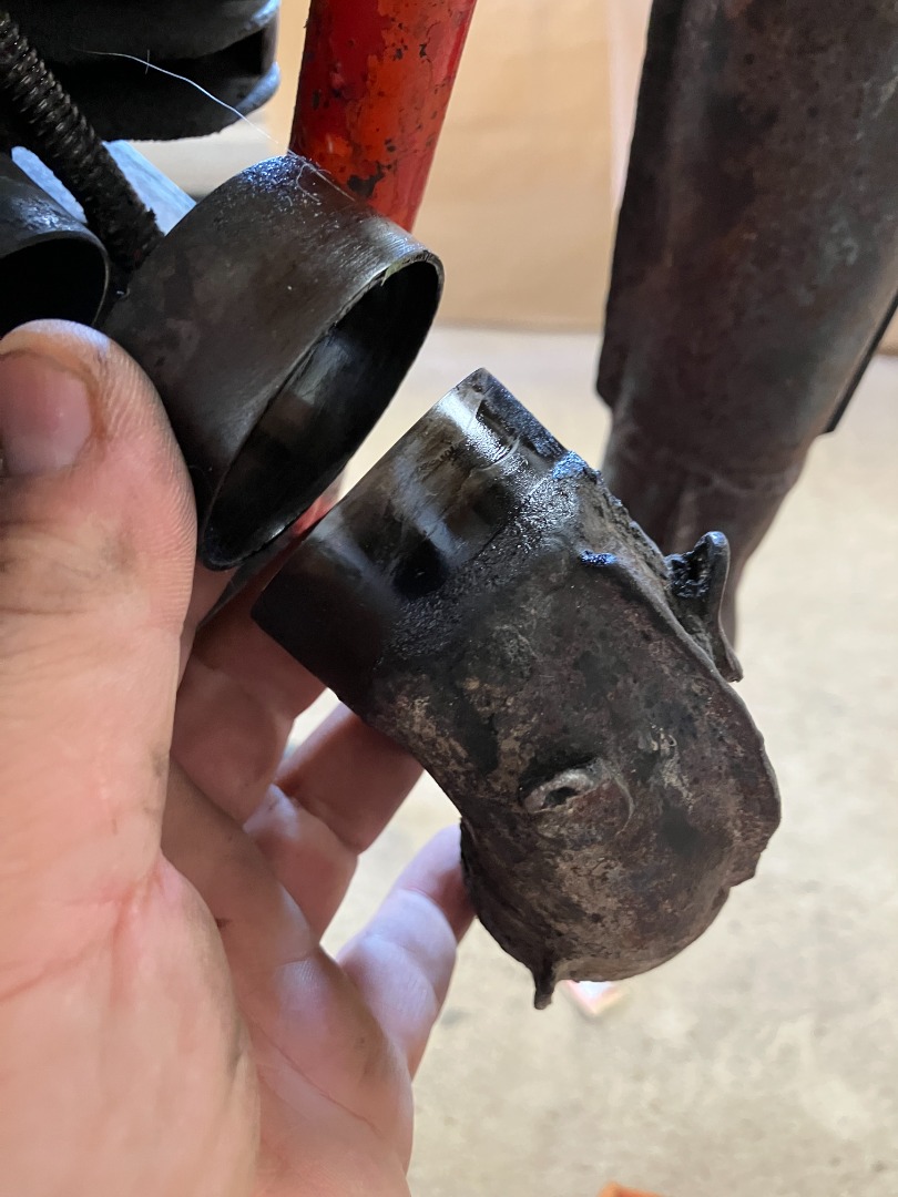

il te manque une soudure sur toute la périphérie du collecteur
KTM GS 175 de 1980 : rondelle échappement niveau collecteur?
il te faudra garder deux millimètres entre cette pièce que tu vas ressouder et la pièce en alu vissée sur le cylindre
