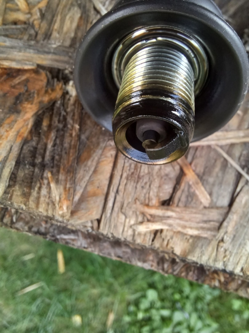

Bonjour
Je possède une 125 sx de 2022 tout est d'origine
J'ai quelques soucis je pense niveau réglage carburateur.
La moto démarre nickel à chaud comme à froid. Le soucis c'est que quand je tourne la poignée de gaz de 1/8 jusqu'au 1/4 la moto ratatouille elle le fait pas tout le temps mais souvent quand elle le fait elle fait pas mal de fumée. Dans les tours aucun soucis.
Je pense que je suis trop riche ? J'ai pas regardé encore l'aiguille et la position du clips
J'ai pris une photo de la bougie vous en pensez quoi ?
Merci beaucoup
la bougie parait "humide" donc la carburation est trop riche en carburant.
regarde tes réglages (aiguille, clip d'aiguille, gicleur de ralenti, gicleur principal, niveau de cuve) et vérifie sur le tableau en fin de manuel ce que ça donne par rapport aux préconisations.
Le constructeur donne toujours des réglages un peu riches par sécurité, tu peux décaler d'une case température ou altitude sans problèmes.
D'accord je vais regarder ça merci de ta réponse
