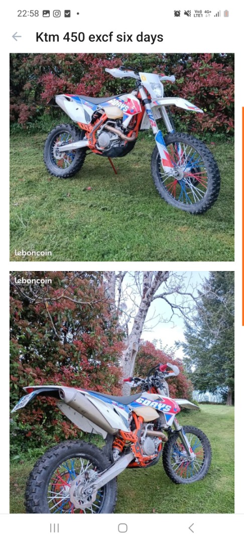

Bonsoir tout le monde j'ai besoins d'un coup de main, j'ai une 450 exc 2016 4 temp, injection en enduro je suis actuellement entrain de passer la moto en supermotard, demontage complet cadre à nu pour un gros nettoyage et de la peinture j'ai remonter la moto au principal pour démarrer, elle démarre au quart de tout mais calle au bout de 6, 7 secondes sans raison, peu importe que je soit en neutre 1, 2eme, starter on ou off toujour la même chose ça calle au bout de quelques secondes, des idée du problème svp ??
