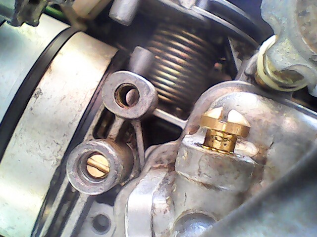

Seriez vous ou est la vis de richesse sur un carbu mikuni bst40-266 svp?
Seraice une de c'est vis ?
Merci à tous bonne soirée
Posté le 27-09-2023, à 18:42
Vue du dessous, c'est celle qui est au fond d'un puits. Sur ta photo, celle de gauche.
Côté moteur, elle agit sur un flux d'essence. Visser appauvri, dévisser enrichi.

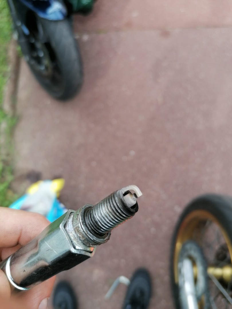

Vous pensez qu'il faut que j'enrichisse au vu de ma bougie ?
c'est une photo que j'ai pris à chaud
Posté le 28-09-2023, à 09:11
C'est un 4 temps. La coloration n'est pas comparable avec un deux temps.
Les symptômes d'une mauvaise carburation sont du cliquetis, un ralenti qui met du temps à redescendre, du cafouillage à la reprise.
De plus, avec le sans plomb, c'est devenu compliqué de lire une bougie.
Relève les valeurs en place et compare avec les données constructeur.

ta bougie fait penser à une carburation pauvre et/ou une surchauffe. la carburation pauvre entraine une surchauffe.
le cliquetis est parfois difficile à détecter.

Je viens de découvrir le sujet, et je ne comprends pas bien le but...Ta machine fonctionne mal ? Y a t'il un symptôme particulier ? je rejoins Freduro, sur un 2T la couleur de bougie est importante pour éviter tout serrage, sur un 4T....Un moulin 4T qui démarre bien à chaud, à froid, tiens bien le ralenti et ne cafouille pas, sincèrement, la couleur de la bougie... 🙄
Un mauvais réglage soupapes entraine des démarrages difficiles ou/et des cliquetis mais faut qu'elles soient bien dérèglées

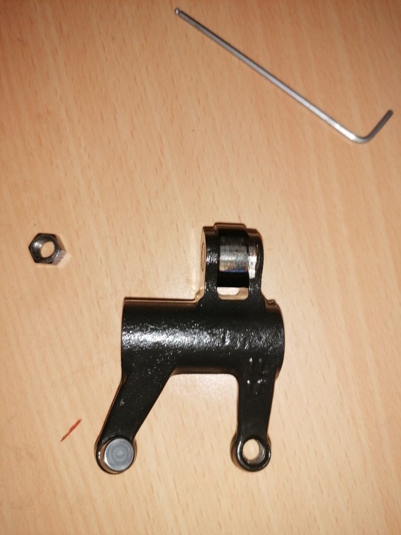

J'ai donc fais un réglage au soupape sauf que j'ai remarquer que les soupape d'admission ne faisais que de ce dérégler.
Enfaîte j'ai remarqué ça parce que ma moto perdais de la puissance.
Il y a quelque jour je redemonte encore le cache culbuteur et je vois encore du jeux au soupape d' admission sauf que la encore une fois il y a le contre écrou pour serrer la vis de réglage qui c'est encore dévissé.

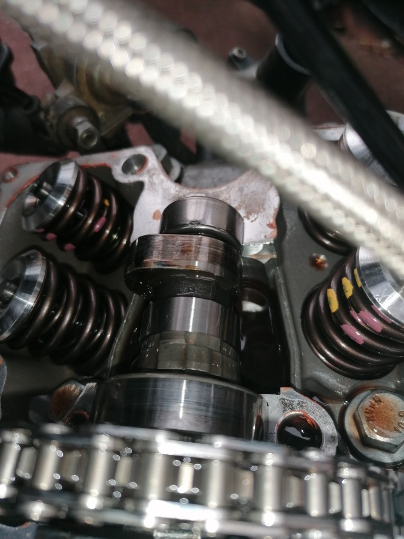

Donc je décide démonté le haut de la culasse et la je vois ça je pence qu'il y a un problème mdrrrr.

Ba du coup je sais pas ci on arrive bien à voire mai ma came à changer de couleur elle est abîmé.
Pensez vous que je dois la changer ?
Peut on changer 1 seul culbuteur ou faut t'il changer les 2 en même temps sachant que le culbuteur d'échappement est en bonne état ?

Plus qu'à trouver un arbre à cames.
Si tu es certain que ton basculeur est bon, seul l'abimé est à changer.
Pas très cool comme découverte sur une moto que tu viens d'acheter.
12351235 messages 491491 images
Posté le 22-10-2023, à 16:04
On dirait même que ta culasse est attaqué vers le roulement à aiguille...

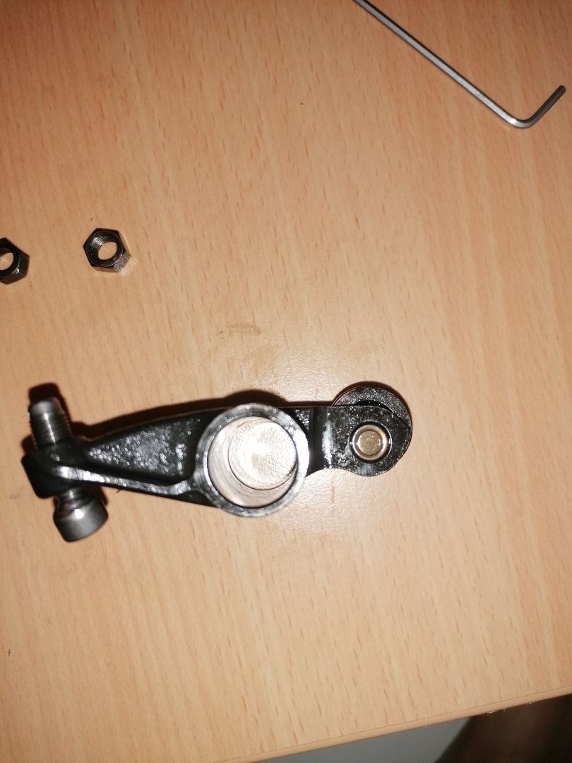

Enfaîte je vien de comprendre pk mon écrou qui serrait la vis de reglage des soupape ce dévisser, au début je pensai que c'était moi qui avait pas assez serré mai je vien de m'apercevoir que c'était le pas de vis Du culbuteur qui est niquer car en serrant l'écrou  ça faisait remonter la vis.
Pour la culasse c'est la photo je pence quelle n'est pas attaquée
Vous pencez ça fais quoi si je laisse arbre à came comme ça ?

Posté le 29-10-2023, à 20:08
Et bien quand le basculeur ira pousser tes soupapes, la vis malade va rentrer dans le basculeur, le contre écrou sera libre et repartira en balade dans ton moteur.
La soupape concernée s'ouvrira de moins en moins, peut-être sentiras tu une perte de puissance mais surtout ton moteur sera en sursis avec un petit bout de métal baladeur ( l'écrou) qui pourra causer de gros gros dégâts, voir un accident.

Oui le basculeur j'ai commander un nouveau c'est sur.
Je parlais de l'abre à came si je le laisse comme ça vous pencez ça fairais quoi ?

Le traitement sur la came est en train de partir. Le mal va empirer à vitesse grand V.
Compare les références des aac selon les modèles et les années. Il y a des compatibilités .
