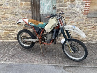

RÉFECTION /TRANSFORMATION GS 300 1985
45 ans208208 messages 5959 images
Posté le 10-10-2023, à 13:14

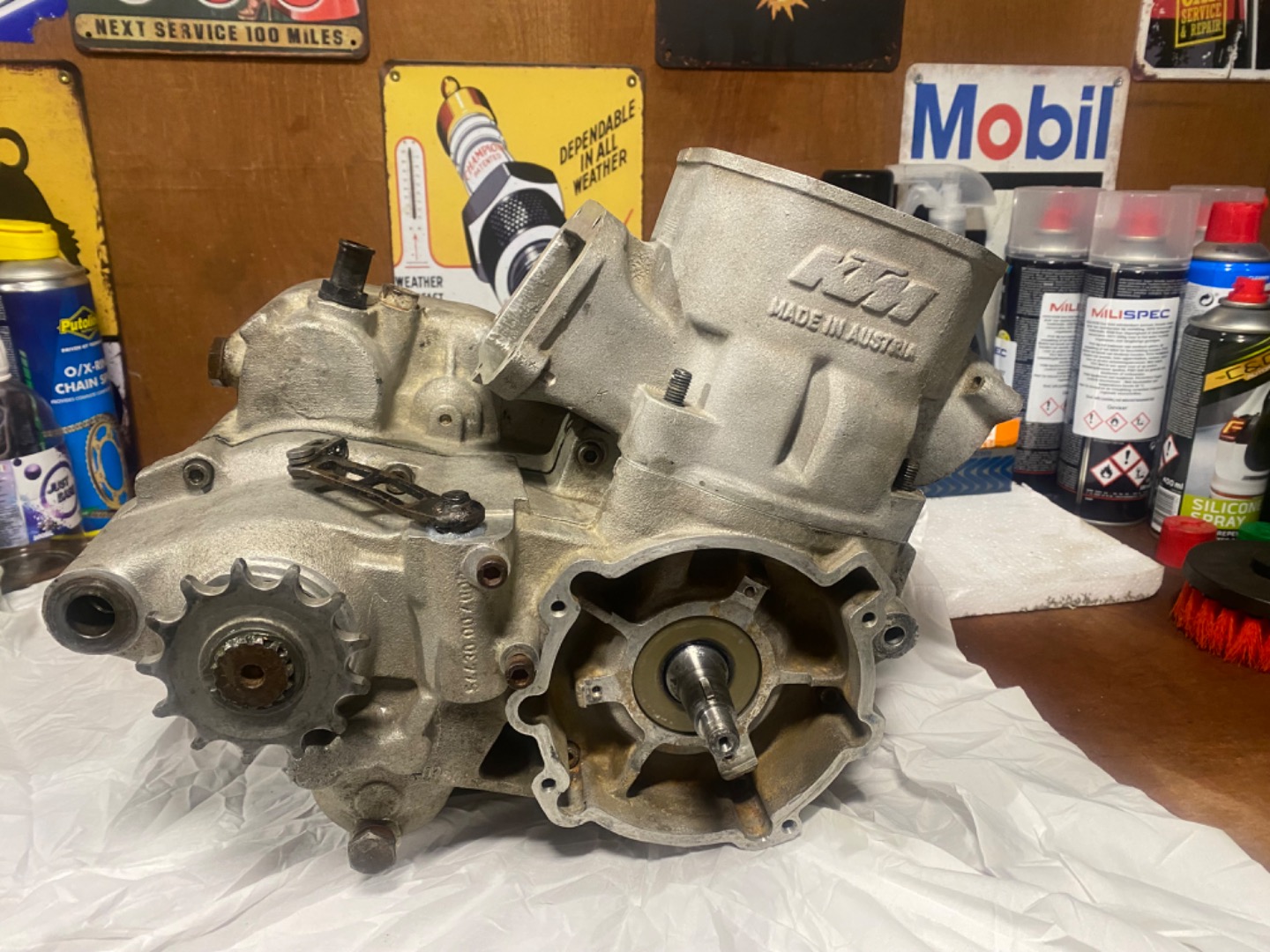

Voici le marteau piqueur !
Réfection /transformation GS 300 1985
Posté le 10-10-2023, à 13:42
Posté le 10-10-2023, à 13:50
Après un petit nettoyage

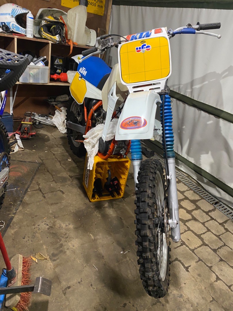

Posté le 10-10-2023, à 13:51

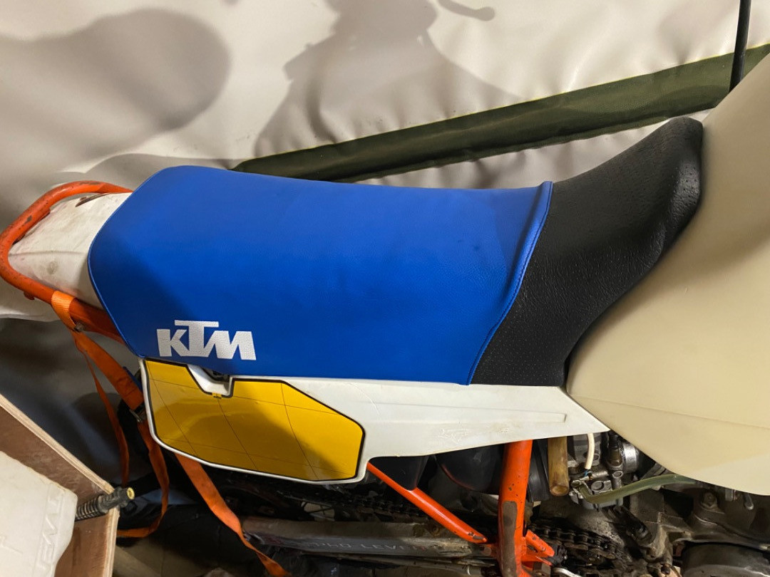

Nouvelle housse de selle … trop petite … donc on a sorti la machine à coudre …
Posté le 10-10-2023, à 18:36
pas mal quand même et pour se rouler dans la boue ça va le faire .

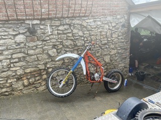

Posté le 10-10-2023, à 19:16
En effet surtout que même si il n en déplaise elle va passer en MX pour rouler en pré 92 …

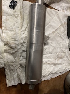

Posté le 10-10-2023, à 19:17

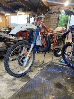

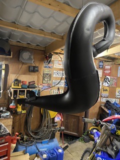

Une petite avancée , l échappements …

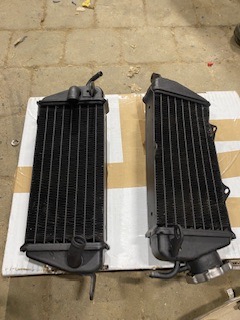

Posté le 10-10-2023, à 19:21
Meme chose pour les radiateurs ,karcher , huile de coude ,nettoyant wurth radiateur …

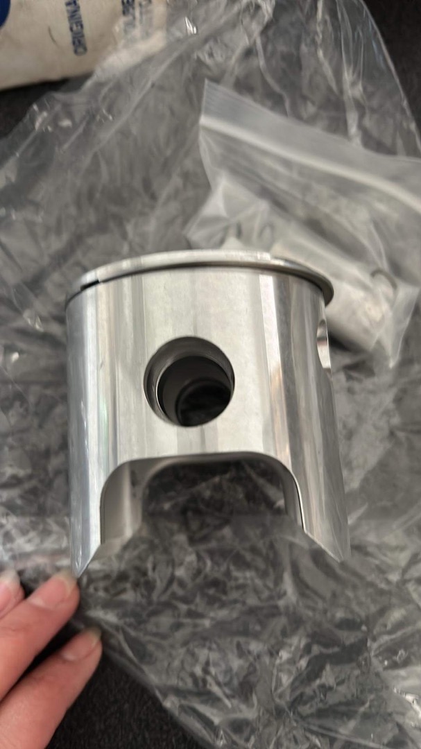

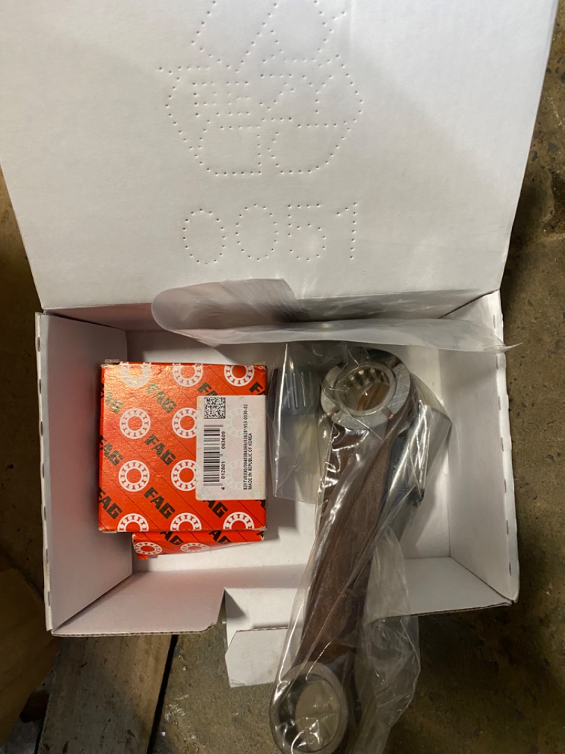

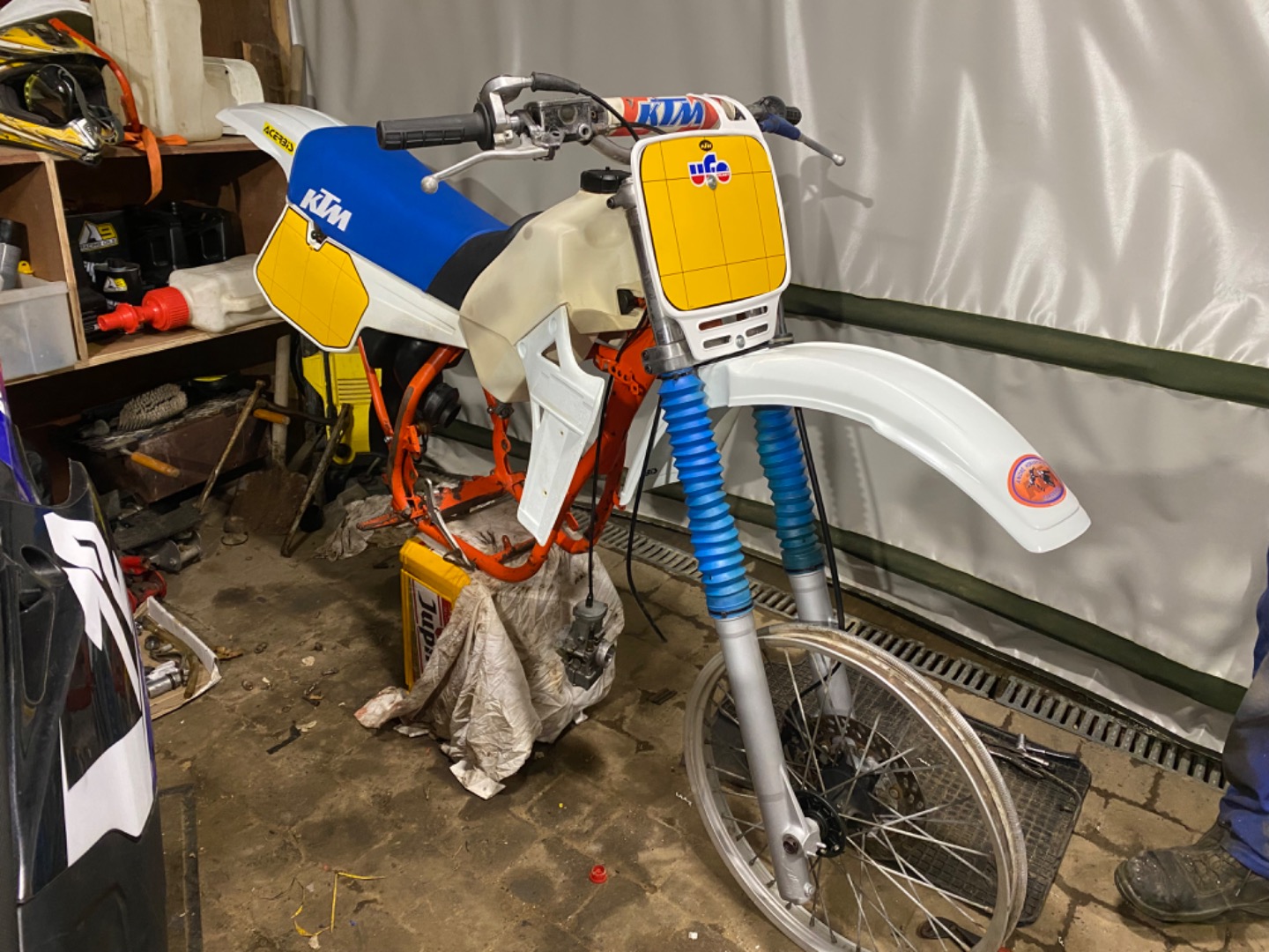

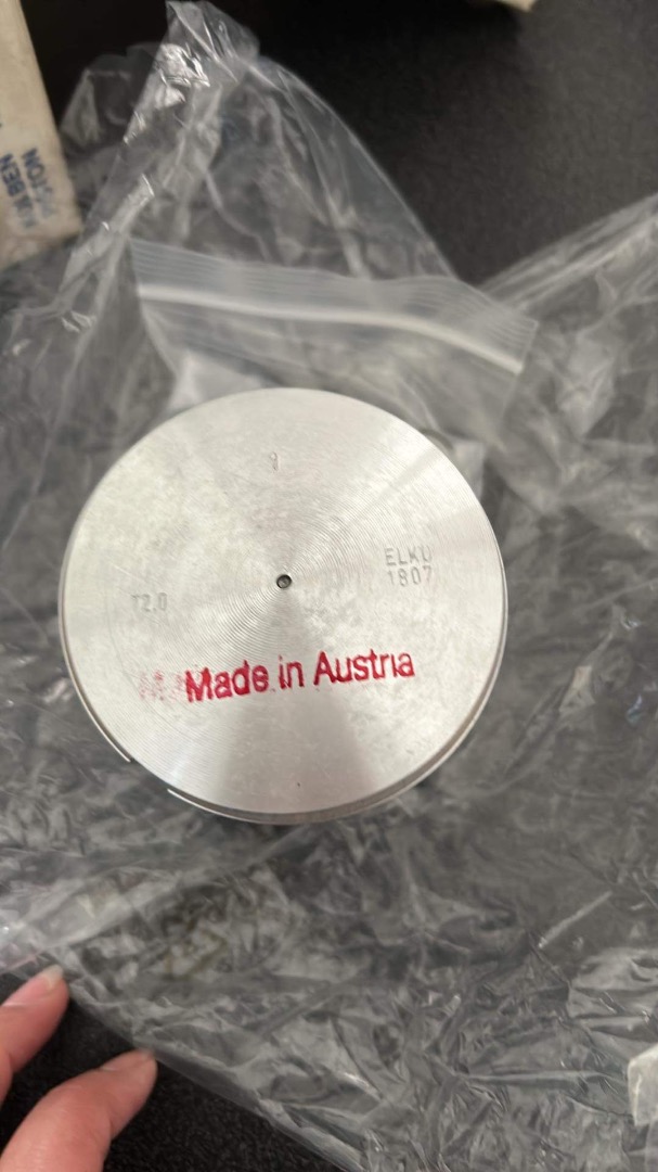

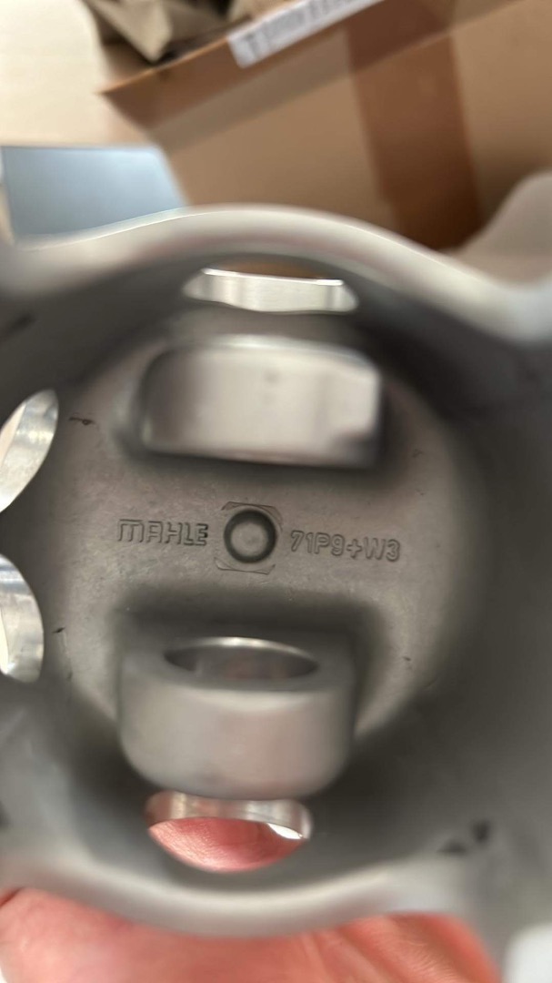

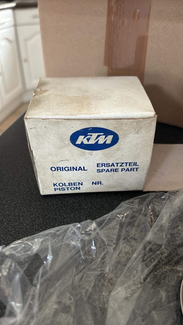

Posté le 16-10-2023, à 13:00
Et voilà une belle pièce arrivée ! Piston 72mm

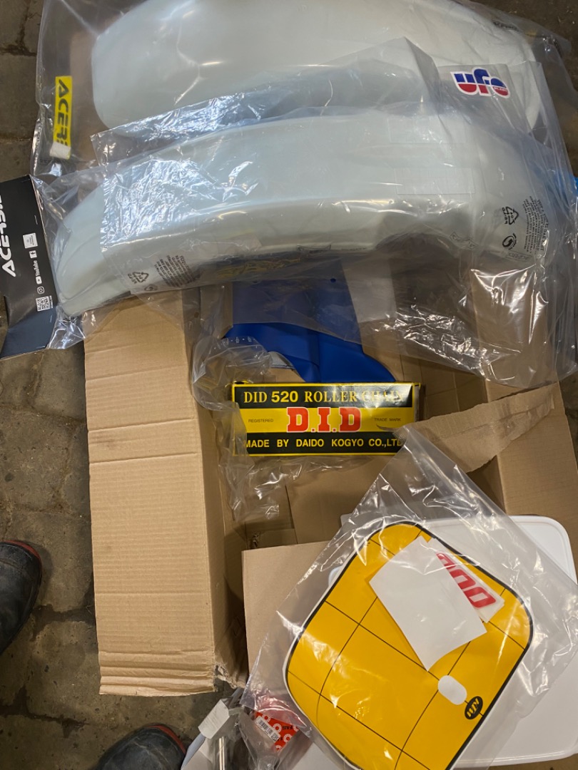

Commande arrivée cette après midi !

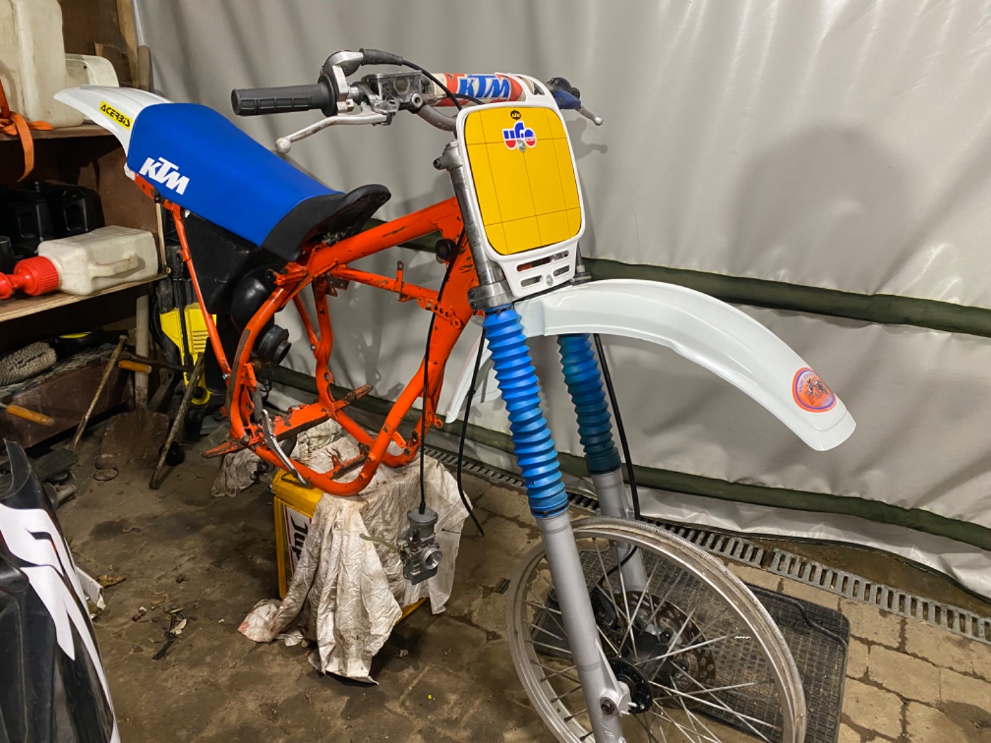

Posté le 08-11-2023, à 19:20

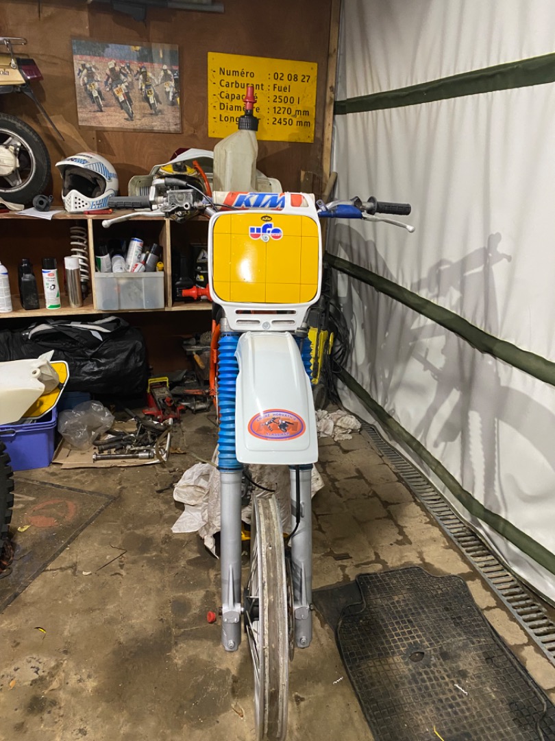

Ça commence à prendre forme !

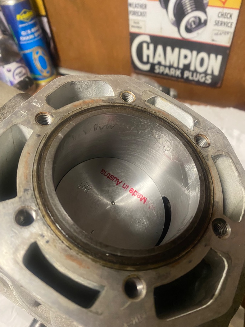

Posté le 18-11-2023, à 20:04

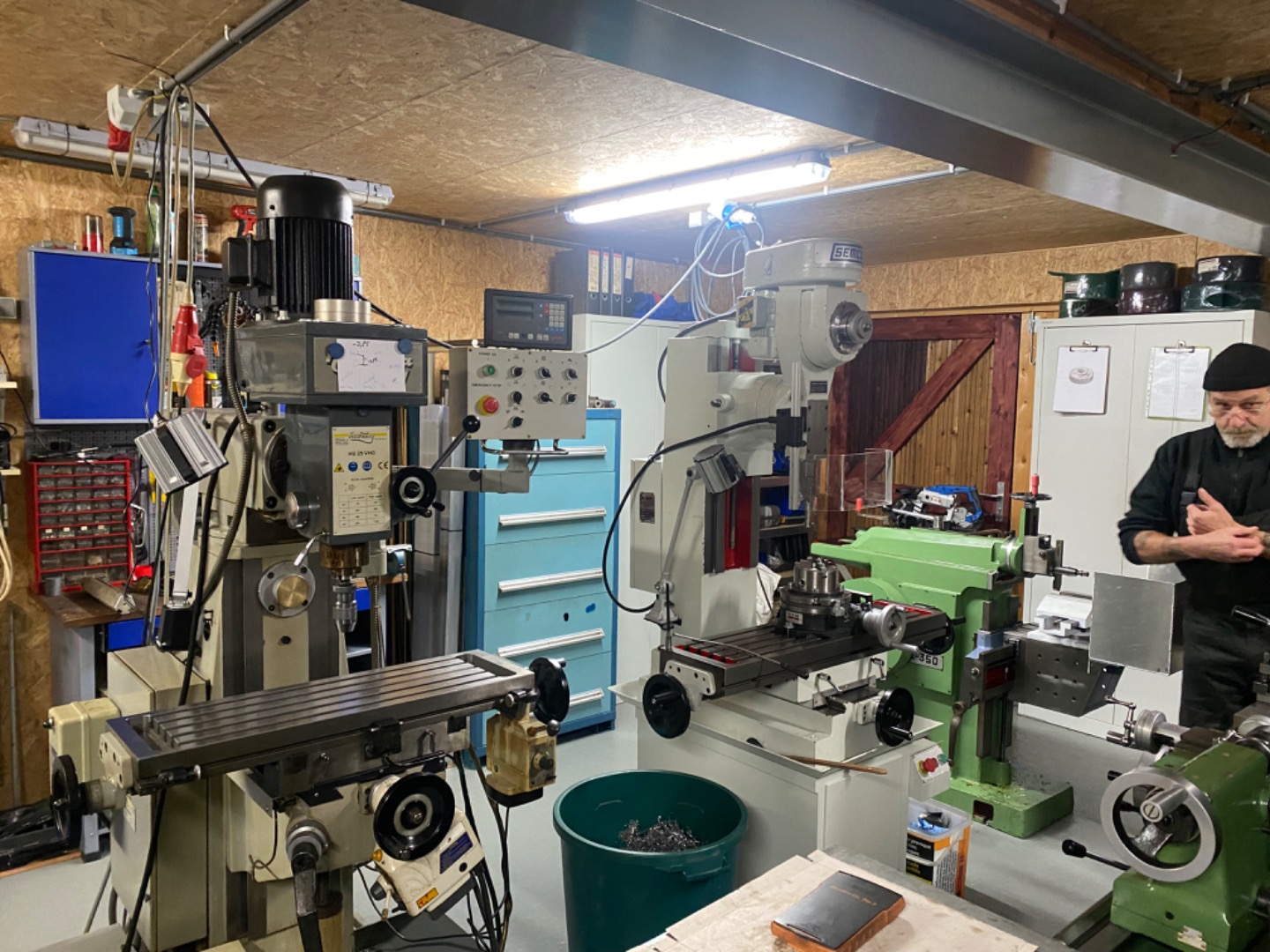

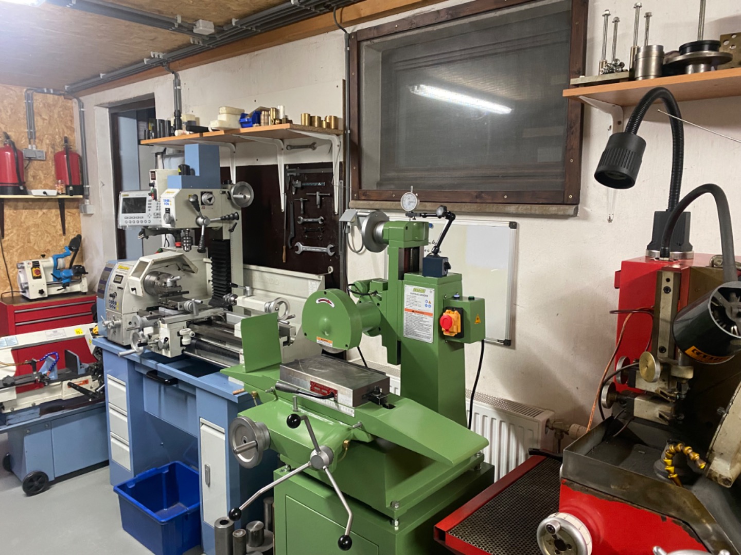

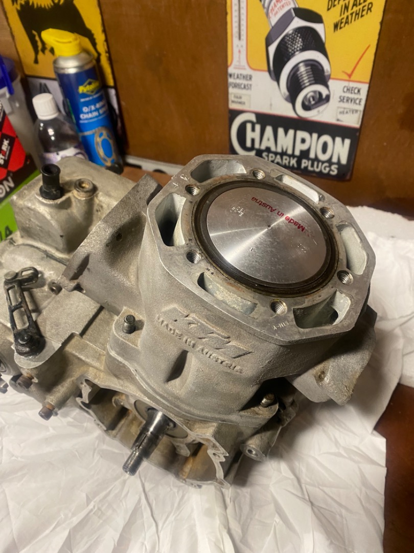

Bonjour tout le monde , hier j ai été rechercher mon cylindre et mon vilo…
Cylindre réalésé et hauné pour recevoir son nouveau piston diametre 72 mm.
Bielle remplacée  et alignement des masse pour le vilo .Tout ceci chez Centrem en Belgique à côté de La Roche .
Un tout grand monsieur !des mains en Or !
Voici son atelier :
Et voici le moteur remonté pour mesure du squich :

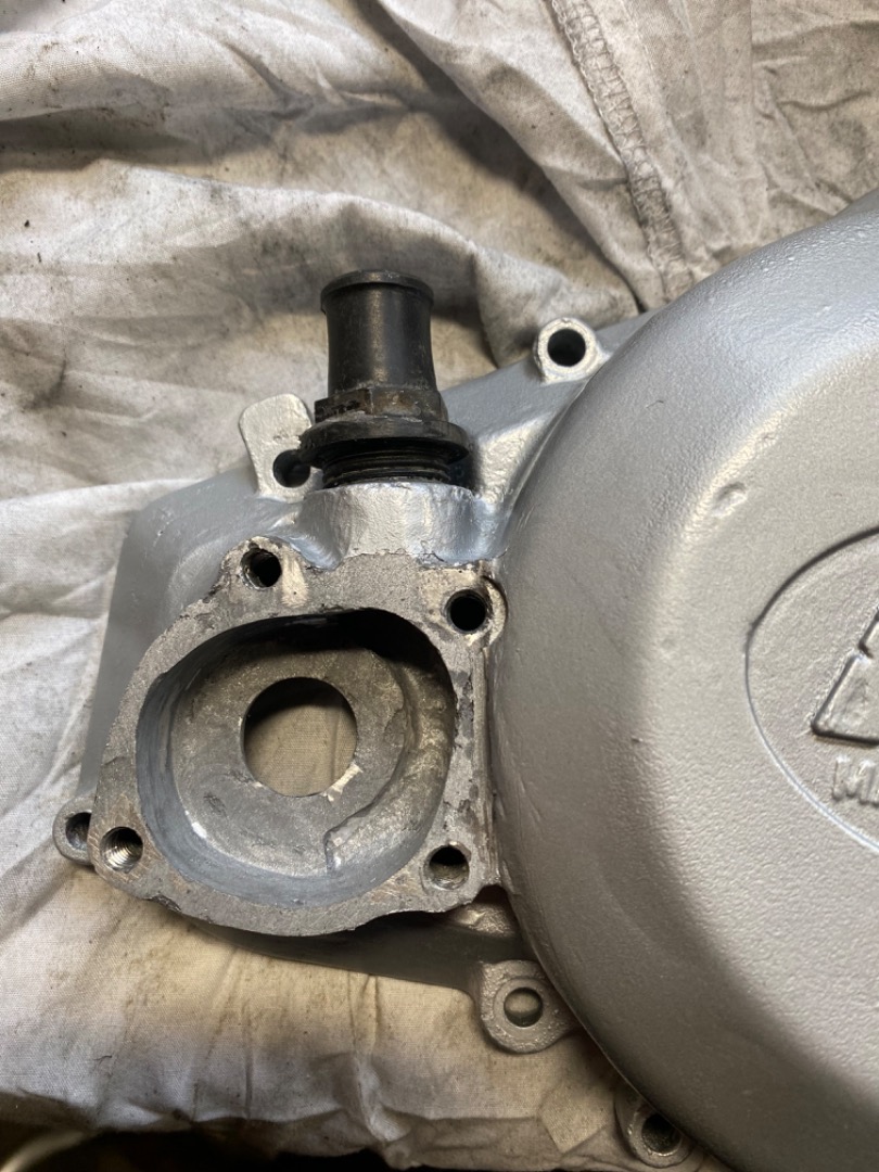

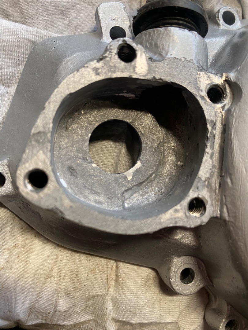

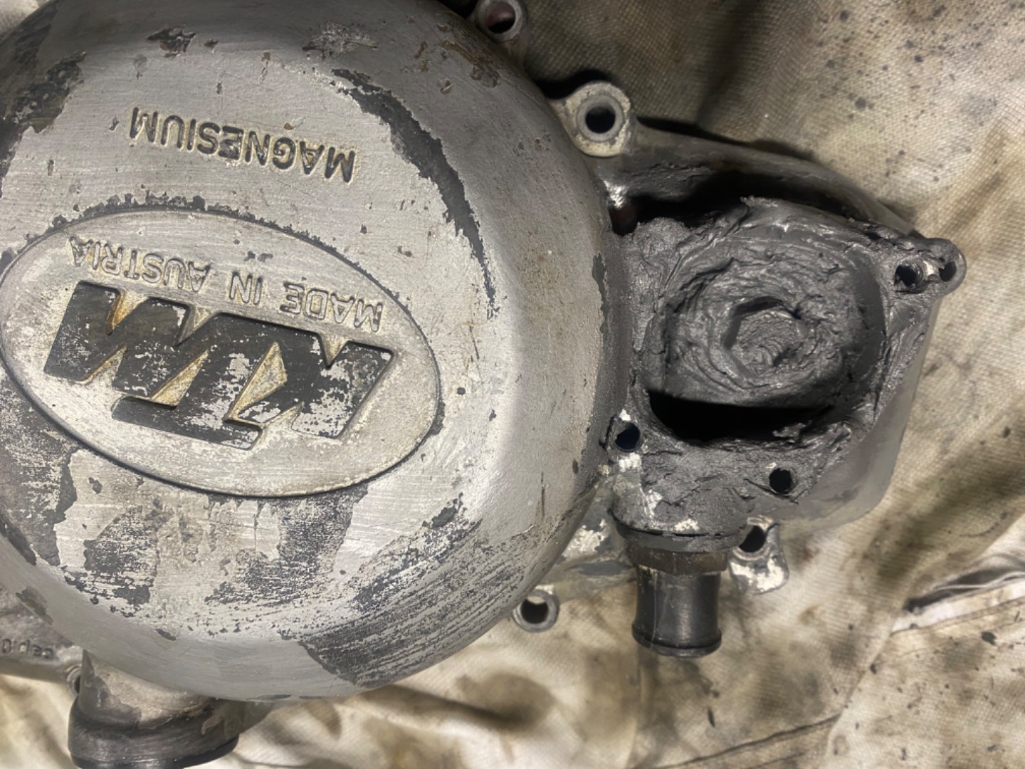

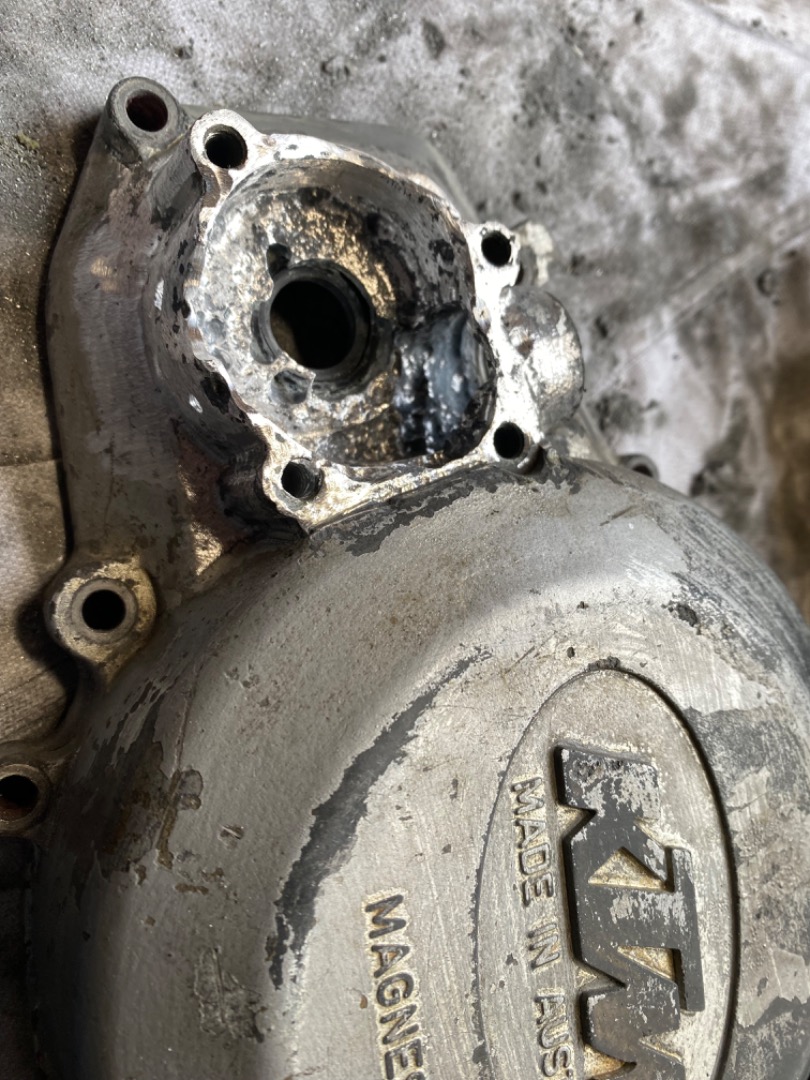

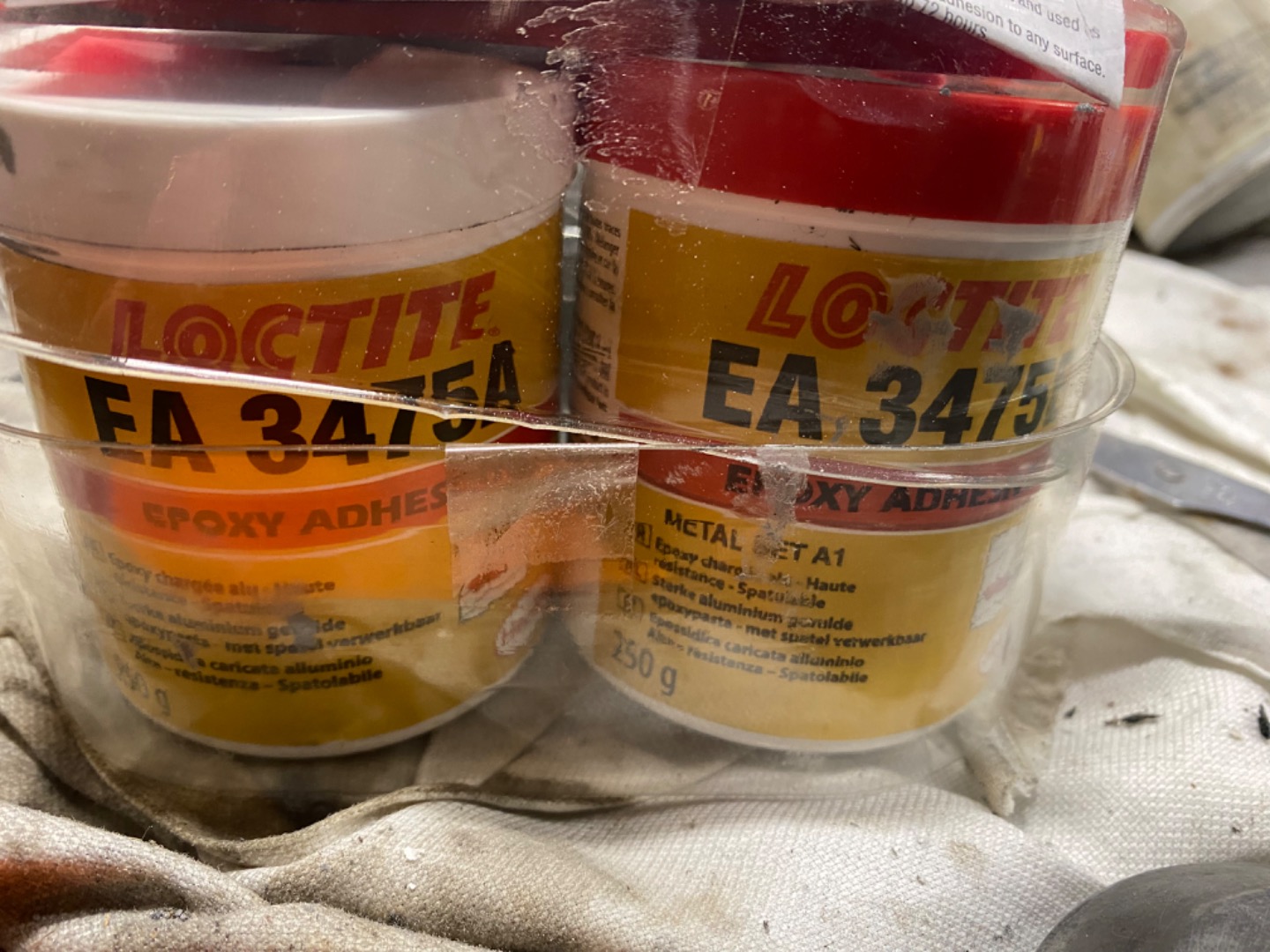

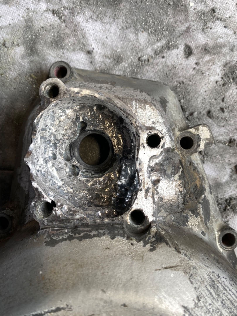

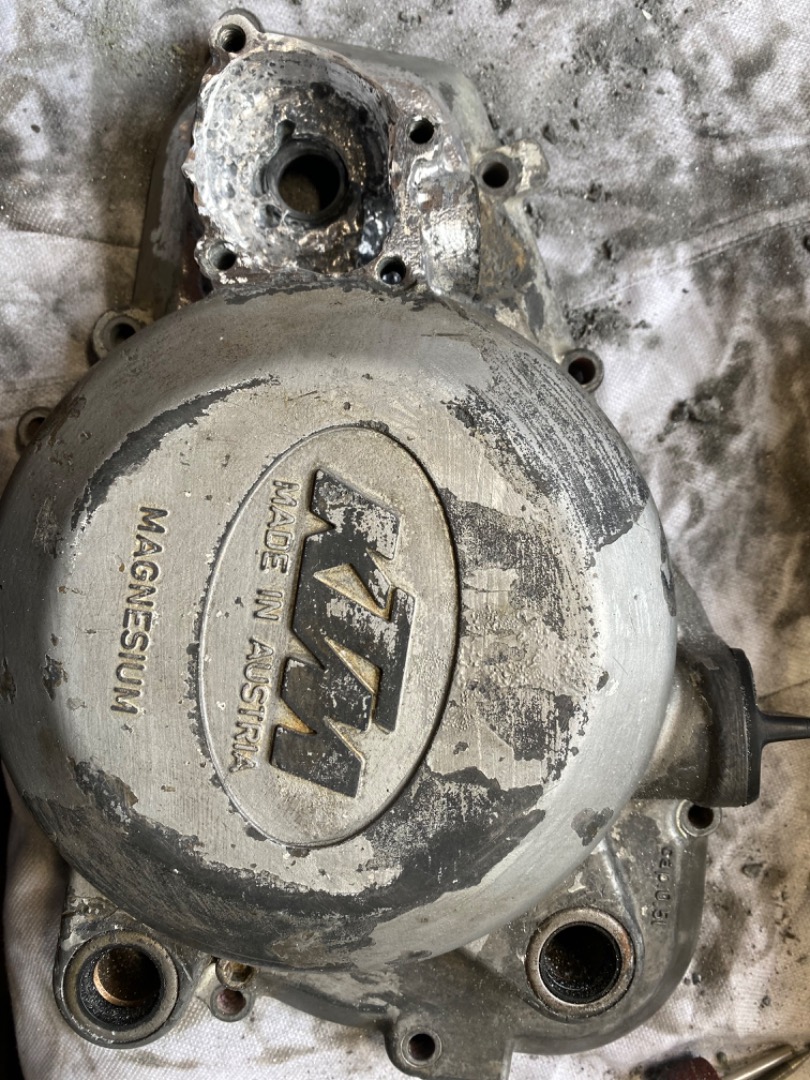

Cette semaine j ai décarrillé mon carter d embrayage (pompe à eau )… le carnage ….

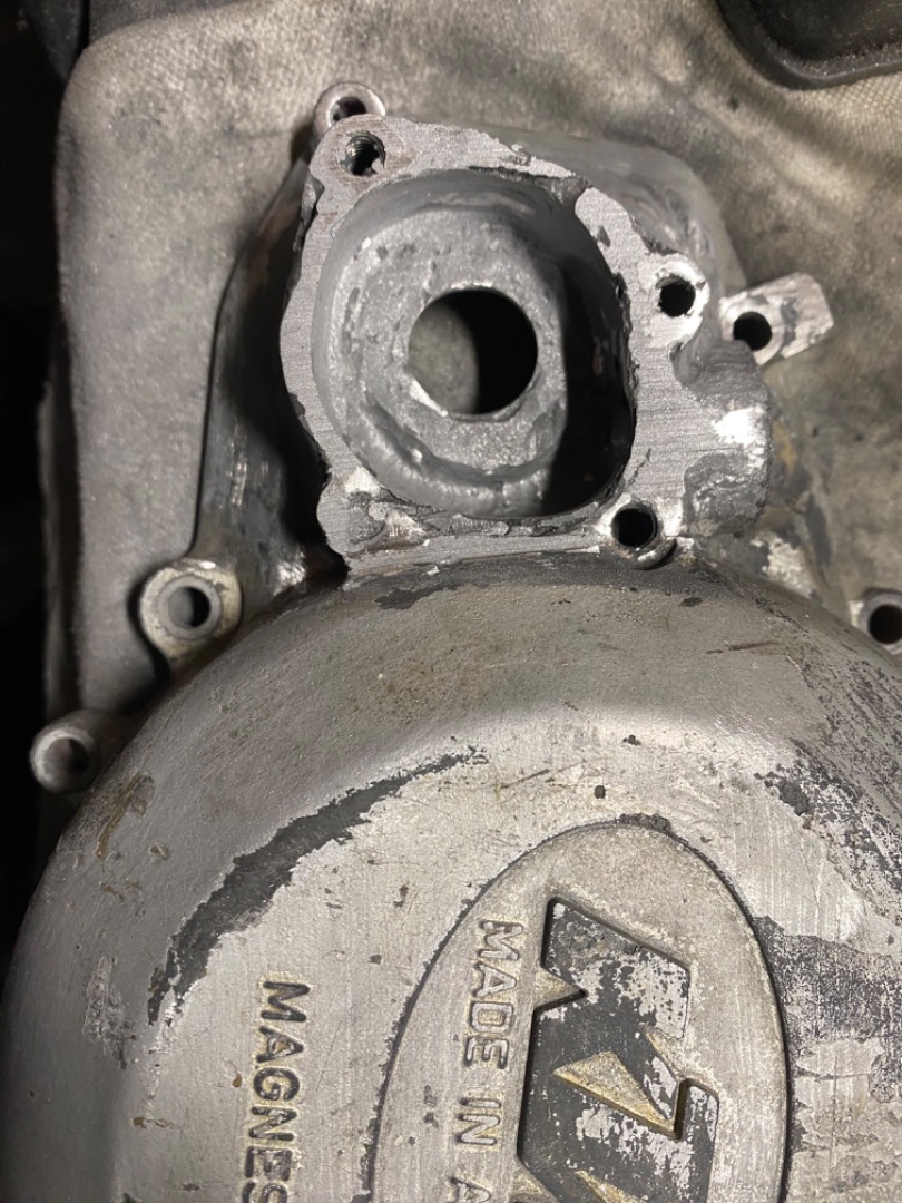

Puis , dégraissage , fabrication d un moule pour la portée de bourrage de pompe et première couche de Loctite deux composants
Posté le 18-11-2023, à 22:14
Tu as utilisé un très bon produit.  👍
Un sablage aurait peut-être favorisé l'accroche.
Il ne fallait pas hésiter à surcharger la réparation. Ça aurait faciliter l'usinage et la tenue dans le temps.
Posté le 19-11-2023, à 07:41
Je n ai pas pris de photo de toutes les étapes mais j ai »dremeler » tout l extérieur de la pompe  pour l accroche et en effet j aurais du charger encore plus , mais plus je chargeais plus ça « coulais » … donc j ai mis une deuxième couche .
Posté le 19-11-2023, à 21:10
Voilà le résultat .
Posté le 19-11-2023, à 21:16
C'est neuf ...  👍
Pour le carter de la pompe, l'idéal est de ne plus avoir de magnésium en contact avec l'eau. S'il en reste, ça va réamorcer la corrosion et ça passera par dessous la réparation.

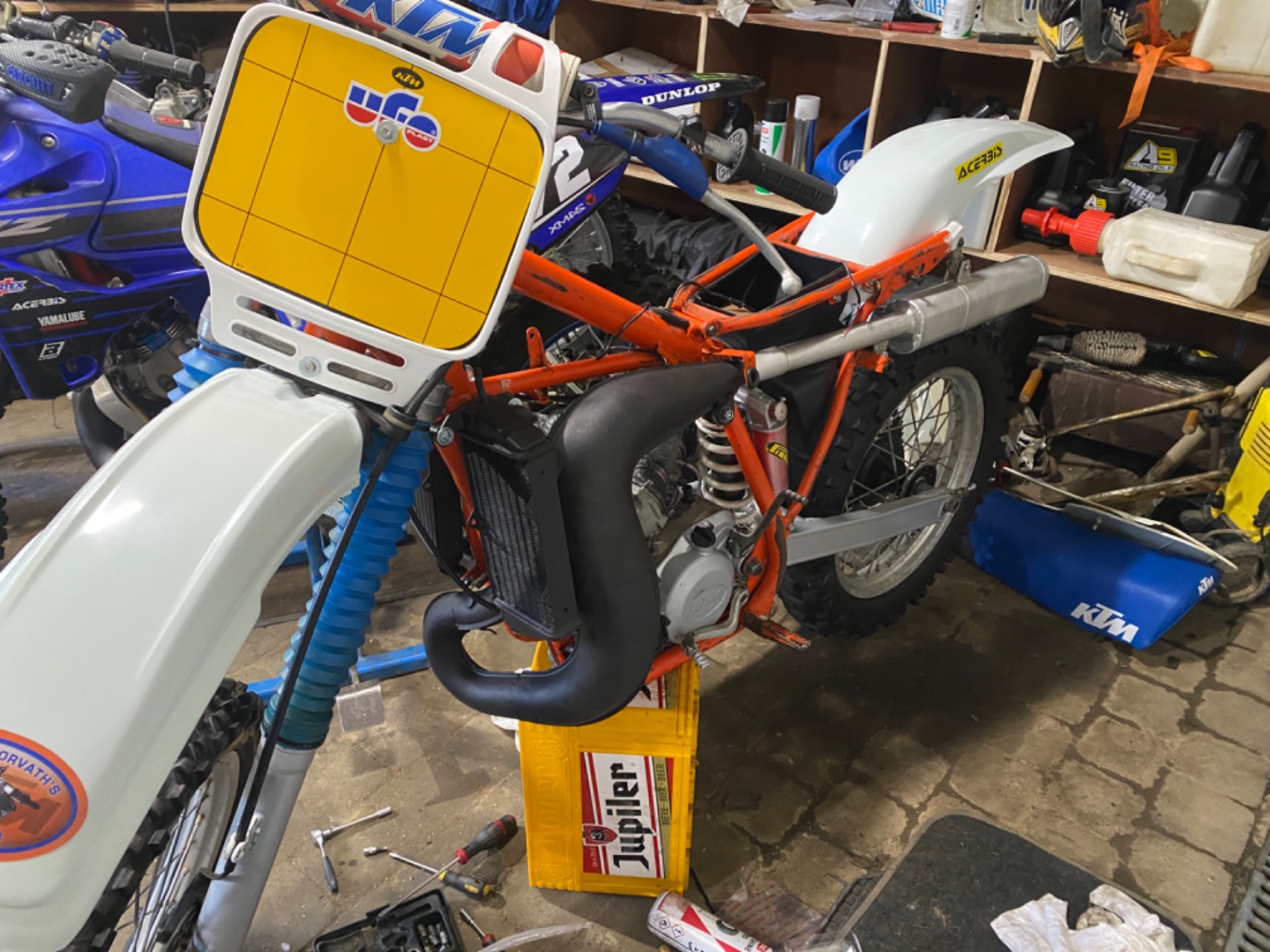

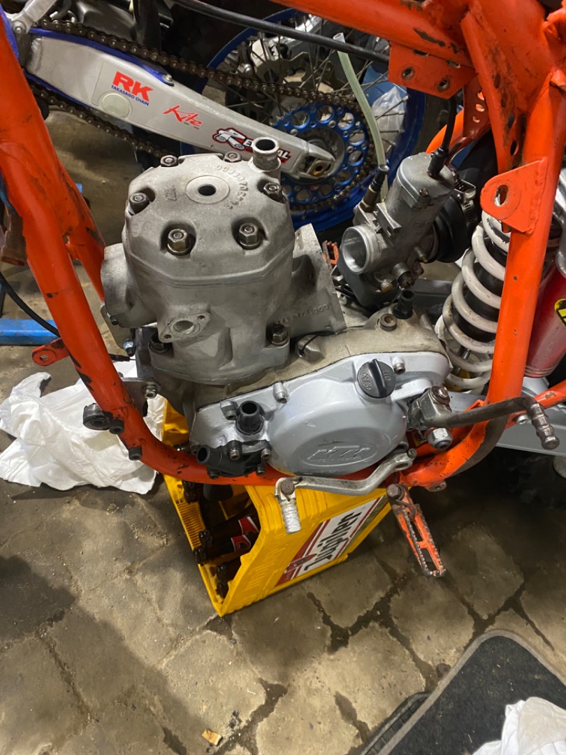

Posté le 08-12-2023, à 15:40
Le remontage continue…
Posté le 08-12-2023, à 17:40
Aaaaaahhhhh , le bac de Jupiler utilisé comme béquille d'atelier .......
Un GRAND classique  👍  👍  👍  👍  👍  👍
    Bon , sans rire , bravo , ça prend forme  👍  👍  👍
Posté le 08-12-2023, à 18:14
Et oui en bon belge c est la base le casier de jup !
