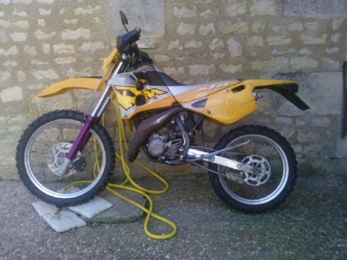

La photo c'était avant que cette moto soit volé ; et comme les voleurs n'ont pas réussi à s'en servir : il l'ont fait bruler !!
Donc tout le plastique et une partie de l'alu à fondu et c'est les pompiers qui ont éteint le reste  ...
Aujourd'hui j'ai démonté cette fourche , reste à nettoyer et voir ce qui manque !
