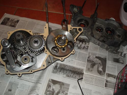

alors après remontage de toute la boite dans mon bloc avec le bon ressort du doigt de verrouillage et pendant que j'y suis j'ai aussi pris l'autre doigt de verrouillage qui est moins usé....
eh bah ya plus le ding ding quand je penche le bloc vers la gauche !!!
mais, malheureusement y a un mais
le symptome subsiste néanmoins quand le point mort est mal enclenché
vous allez me dire, comment il arrive a mal enclencher le PM sur ce moulin, c'est surtout t' arrive pas a le trouver et des fois t'y arrive
eh bin moi j'arrive a mal l'enclencher (tout ça moteur pas tournant, juste mes ptites mains qui tournent les arbres)
je m'explique,
au PM les 3 fourchettes depassent toutes d'environ 5mm du carter gauche
en 1er, la fourchette la plus en arriere dépasse de 10 mm env, les autres restent a leurs place
et en deuxième c'est la fourchette la plus en avant qui sort de 10mm et la precedente revient a sa position de départ
et donc ma position intermediaire est que du passage de 1er au PM, la fourchette la plus en arriere ne revient pas a sa position de départ (5mm) mais entre 10 et 5mm, et la, dindingding
il suffit que je la repousse avec le doigt ou si je lève legerement le selecteur, c'est bon,
(en si disant que j'ai le selecteur dans la mains, je ne pense pas pouvoir etre aussi précis avec le pied...)
mais qui lui permet de se mettre en intermidiaire cette fourchette
ya que le tambour qui aurait un jeu excessif ? ou les ptit tétons des fourchettes qui viennent dans les gorges du tambour, bin même pas ????
bon je pense que moteur tournant, je n'arriverai pas a cette position intermediaire, et surtout pas avec le pied et des grosses botes
mais le pire
c'est que l'autre boite qui fait la même chose dans ce même bloc, bah je l'ai remonté dans l'autre bloc, avec le ressort et le doigt de verrouilage usé, et bin ça le fait pas !!!!!!!
bon le ressort usé fait que les rapports ne reste pas enclenchés, dès que je lache le selecteur le rapport sort
help, I need some body Help, is there anybody
ooooooh pleaaaaase pleaaaaase help me, help me

Martiiiiiiiiiiiiiiiiiiiiin!!!! arrête voir un instant de te coller des courbatures aux neurones!!! toutes tes vitesses passent à la main?? alors remonte moi ce n'didiou d'moteur avec cylindre pistonn, colle moi ça dans l'cadre, balance un coup de kick et essaye!!!! 😄 😄 😄
dis toi que de toute façons, ta fourchette qui reste en position intermédiaire instable ne le restera pas quand tout baignera dans l'huile et que le moteur tournera (les vibration auront vite fait de te mettre ta fourchette dans la bonne position)
n'oublies pas non plus qu"'il s'agit d'une boite KTM, très costaude, mais pas forcément d'un modèle de précision et de douceur. Ca ne sera jamais une boite de japo-niaise....
allez hop, tu m'appelles et tu me passe le son de ce moteur au téléphone, j'm'en va y causer!!! 😄 😄 😄
allez ouais remontage avec roulements et tout le tralala neuf

boite vitesse bloc 541
pour info, la dernière fois que j'ai commandé un joint neuf, j'en ai fait une photocopie papier sur du A3...bien utile pour en faire de nouveaux....
par contre si pour tes tests tu n'as pas mis de joints, dis toi que la boite fonctionnait de manière dégradée, en effet, les 3/10ème de mm du joint étant absents, en serrant tes carters, les jeux des arbres primaires et secondaires sont amputés de ces 3/10èmes et cela peut perturber le bon fonctionnement...enfin moi je vois ça comme ça...maintenant, mon expérience étant purement empirique et pragmatique....pitêt que j'me gourre...😄

Alors là je sais pas...
Autant, pour l'embiellage, ça change le réglage des roulements, pour la boîte, ça doit ausi être le jeu des roulements qui est diminué. D'ailleurs, où sur les arbres veux-tu trouver ces jeux ?
Posté le 21-10-2008, à 15:07
bé comme tu le dis justement....ça joue sur la précontrainte des roulements...lis la RT N°48, de mémoire sur la première page du chapitre sélection boite de vitesses tu verras que ce jeu se règle avec un jet en bronze pour repousser ou retirer les roulements d'arbres primaires et secondaire (valeurs différentes entre 125 et 240 mais je m'en souviens plus)

oui tu as raison Patrick, sauf que même sans joint, les arbres arrivent à avoir un jeu axial (ou lateral dans la RMT) de 0,5mm, pour la valeur, il ne doit pas excéder 0,1mm donc on repousse les roulements vers l'interieur

oui, tu repousses jusqu'à avoir la bonne valeur, mais avec les cotes d'affleurement données par la RT, en général, c'est bon
Oui et les p'tis bouchons en caoutchouc gris servent à mesuré le jeu au niveau des fourchettes si je me souviens du manuel !!
C'est ça ??
