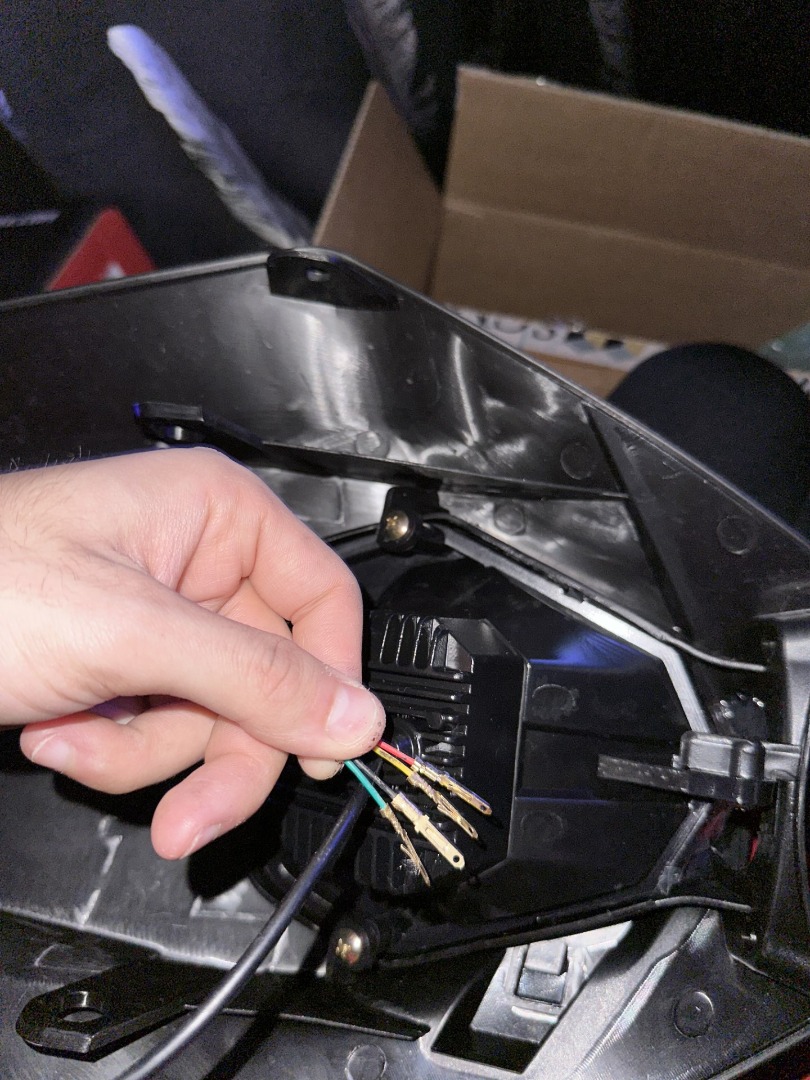

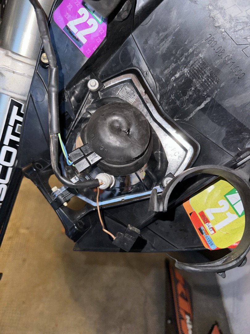

Je suis entrain de restaurer ma KTM 450 EXC de 2003 et j'ai acheté une plaque phare adapté à mon garde boue, mais en LED.
Cependant, les fils ne sont pas exactement les mêmes...
Il y a toujours le fil vert qui est là, mais le brun, le blanc et le bleu ne sont plus présent et je ne sais pas si je peux m'en passer ou pas ou bien s'il y a une correspondance. Il me semble que le brun c'est la terre et cela pourrait correspondre avec le jaune (pas certain), mais j'ai besoin d'aide pour faire fonctionner ceci.
Merci à vous !
Belle soirée.

Salut.
Les codes couleurs de ta plaque phare led sont propres au constructeur. Avec une batterie, il n'est pas bien compliqué d'identifier la fonction de chacun.
Pour ce qui est de la moto, avec un multimètre tu fais de même et il ne reste plus qu'à brancher A avec A, B avec B, etc...

j'aurais dit : le noir à la masse et une couleur pour veilleuse, une autre pour code et une autre pour phare
