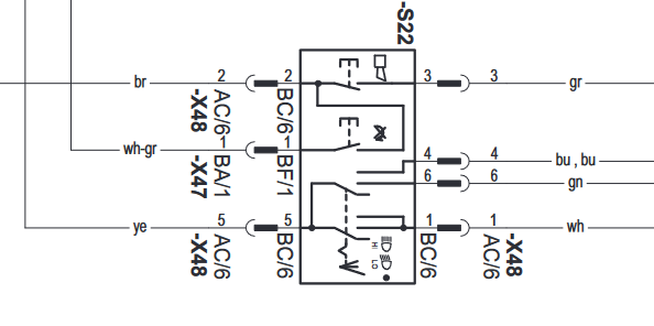

merci pour le lien du schéma électrique

Posté le 22-12-2023, à 16:44
Tu as regardé ton commodo de lumière ?
55 ans3030 messages 33 images
Posté le 22-12-2023, à 17:51
pb incompréhensible

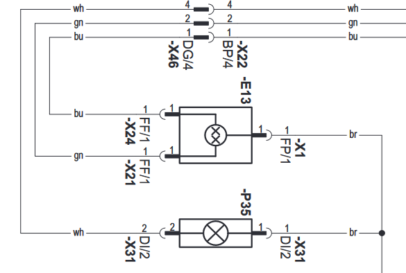

Freduro a raison !  ton alimentation de lumière vient du fil jaune qui sort du fusible pour aller vers le commodo et sortir ensuite vers le plug d'ampoule code ou phare. Débranche le commodo et relie le fil jaune (en faisant un "pont") directement sur le plug de l'ampoule en parallèle sur le fil bleu ou vert. En fait, tu ne passe pas par le commodo. Ces couleurs sont à vérifier sur ton circuit.
Si ça donne rien, c'est ton fil brun de masse qui n'est plus correctement raccordé à la masse du cadre.

Posté le 23-12-2023, à 08:41
super les gars merci pour votre aide
pour ce qui est du commodo, il est neuf je l'ai changé car l'autre avait des fils réparés et mon bouton d'arrêt marchait mal
je vais essayé de voir ce que me dit Arnaud, mais déjà est ce normal que j'ai du jus dans les 2 plots du plug avec le testeur?
normalement je devrait avoir un coup un plot un coup l'autre en actionnant le commodo, alors que là, un coup ON dans les 2
un coup off dans les 2, donc effectivement peut être le commodo, fait chier, pièce neuve d'origine !!
par contre quand j'ai ON dans les 2 et que je branche l'ampoule, plus rien, on dirait que le courant disparait
j'ai vu sur d'autre forums des trucs similaires et le gars (mécano) n'y comprenait plus rien
pourtant normalement l’électricité, soit tu as du jus soit tu en as pas ! c'est pas compliqué merde ! surtout pour un phare
