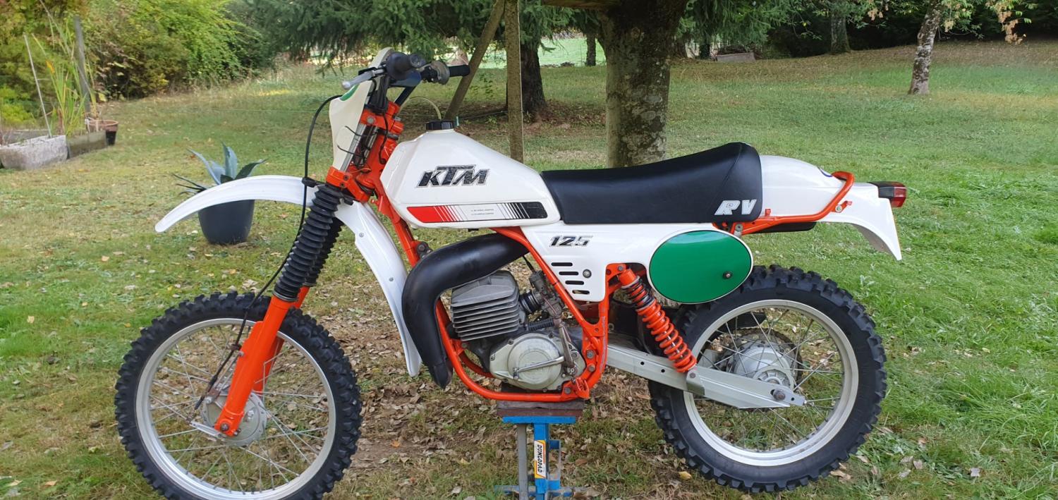

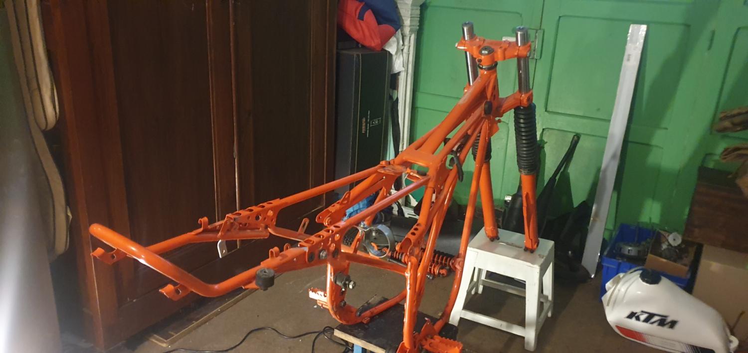

Bonjour a tous récemment inscrit et régulièrement visiteur afin de collecter diverses informations je prends le temps de me présenter

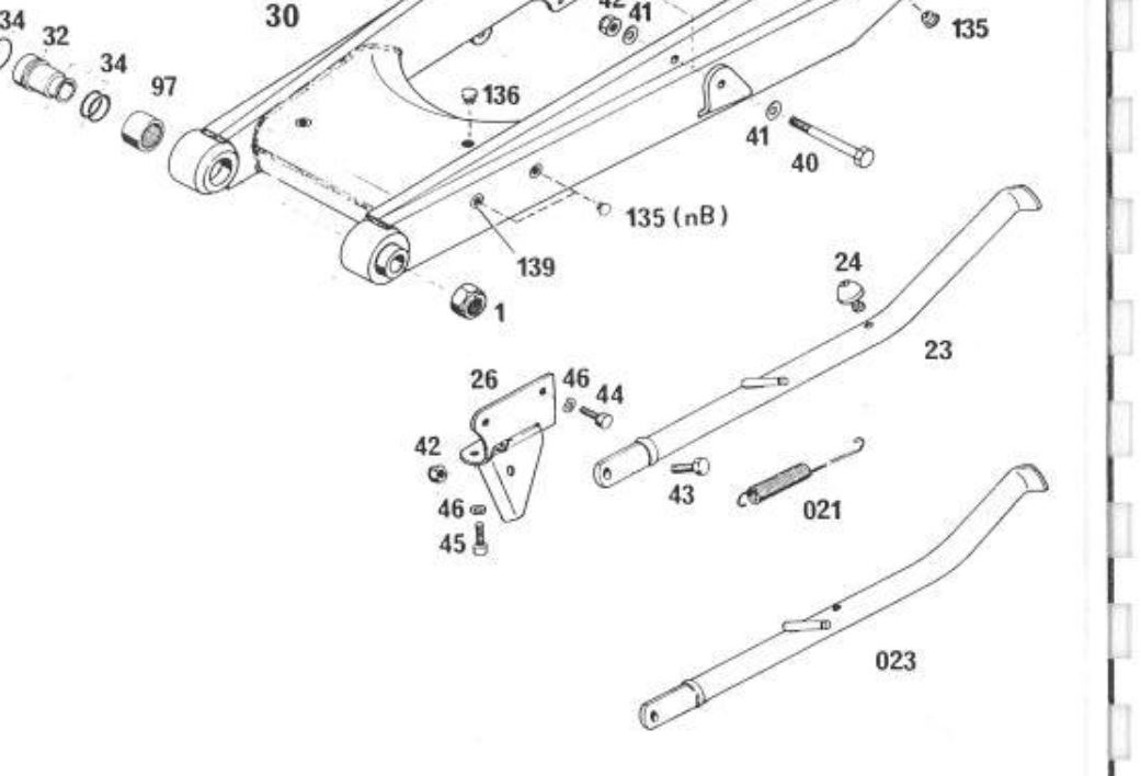

Christophe 56 ans tombé dans la marmite enduro a 12 ans et donc enduriste dans les années 90 / 2000 aujourd'hui sur route avec une 890 duke mais les vieux démons de l'enduro on refait surface et je me suis mis en tête de restaurer une 125 rv de 1980 afin de refaire un peu  d'enduro a l'ancienne a ce sujet si quelqu'un c'est comment était fixé la bequille latérale je suis preneur car j'ai un trou qui traverse le bras oscillant et un qui ne traverse pas mais qui n'est pas fileté

La béquille latérale est normalement fixée par 4 vis courtes.
www.ktm495.mxbikes.com/index.htm?REF=parts...

Au vu de la tailles des perçages dans ton bras oscillant, il te manque les écrous à sertir.
Ce qui explique le perçage de part en part.

Salut merci sait tu ou je pourrais trouver ces fameux écrous a sertir
Posté le 17-12-2023, à 16:55
chez tous fournisseurs de matériel industriel mais aussi en ligne très certainement.
Attention, le sertissage sans la pince "à des couettes" peut mal se passer.

Après une déconvenue avec l'utilisation des inserts filetés , j'ai trouvé une autre solution .
www.ktmaddict.fr/viewtopic.php?id=5950&p=10

T'avais fait des boutonnières pour les deux écrous du dessous, ou avec le jeu la pâte y va toute seule

J'ai posé la patte de béquille sur le B.O. et donné un coup de pointeau au centre des 4 trous de fixation . ( 2 latéraux et 2 inférieurs )
Puis perçage , mais j'ai quand même chanfreiné les trous à l'intérieur du B.O. ( vers le bas )  au Dremel pour que les tiges coudées passent plus facilement .
