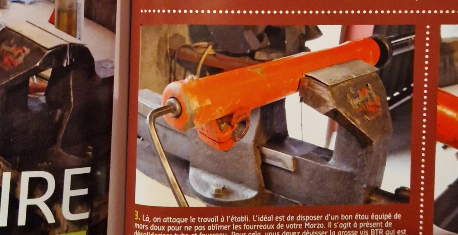

Je viens de démonter ma fourche, je n ai jamais utilisé  cet outil ,
Source magazine  Enduro Classic n°3 , conseil de Michel : " l' erreur habituelle est de vidanger...  et d'enlever les ressorts (ce que faisait ...censuré )...laisse tout en place afin que le ressort comprime le circuit hydraulique et la vis BTR se dévisse plus facilement .
Bien sûr j avais vidangé et enlevé les ressorts , j ai juste remonté les ressorts puis dévissé.

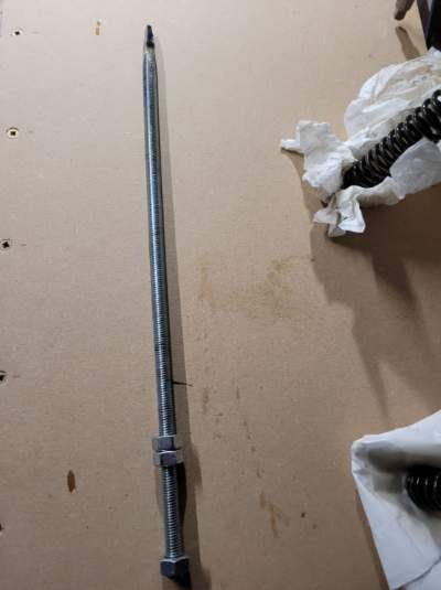

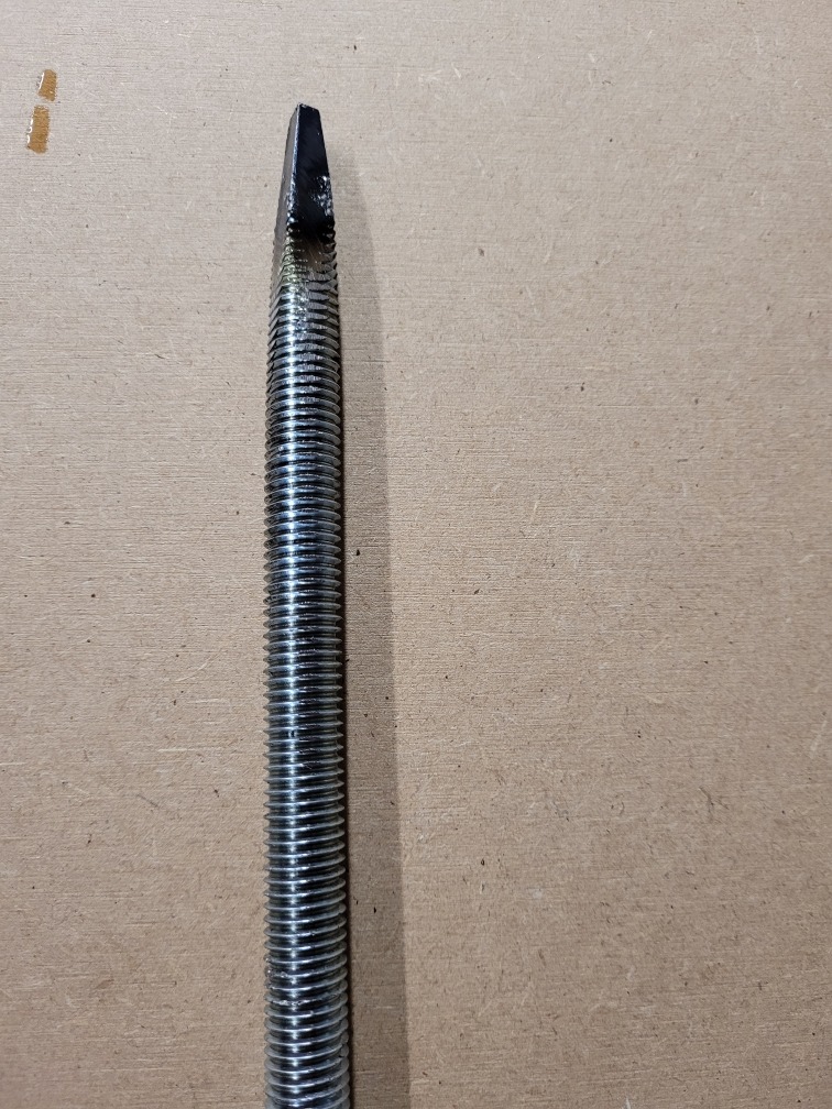

j'ai fabriqué un bloque plongeur avec une tige fileté et j'ai réussi à débloquer la tige.
125 GS 1980 joints spi
Merci pour vos réponses.
