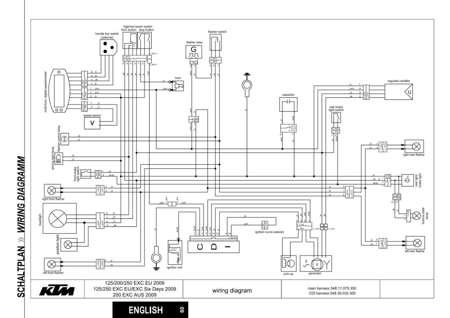

Posté le 17-04-2024, à 18:34
Problème éclairage 200 exc 2009
Posté le 18-04-2024, à 12:04
en haut à droite du schéma "regulator-rectifier"
