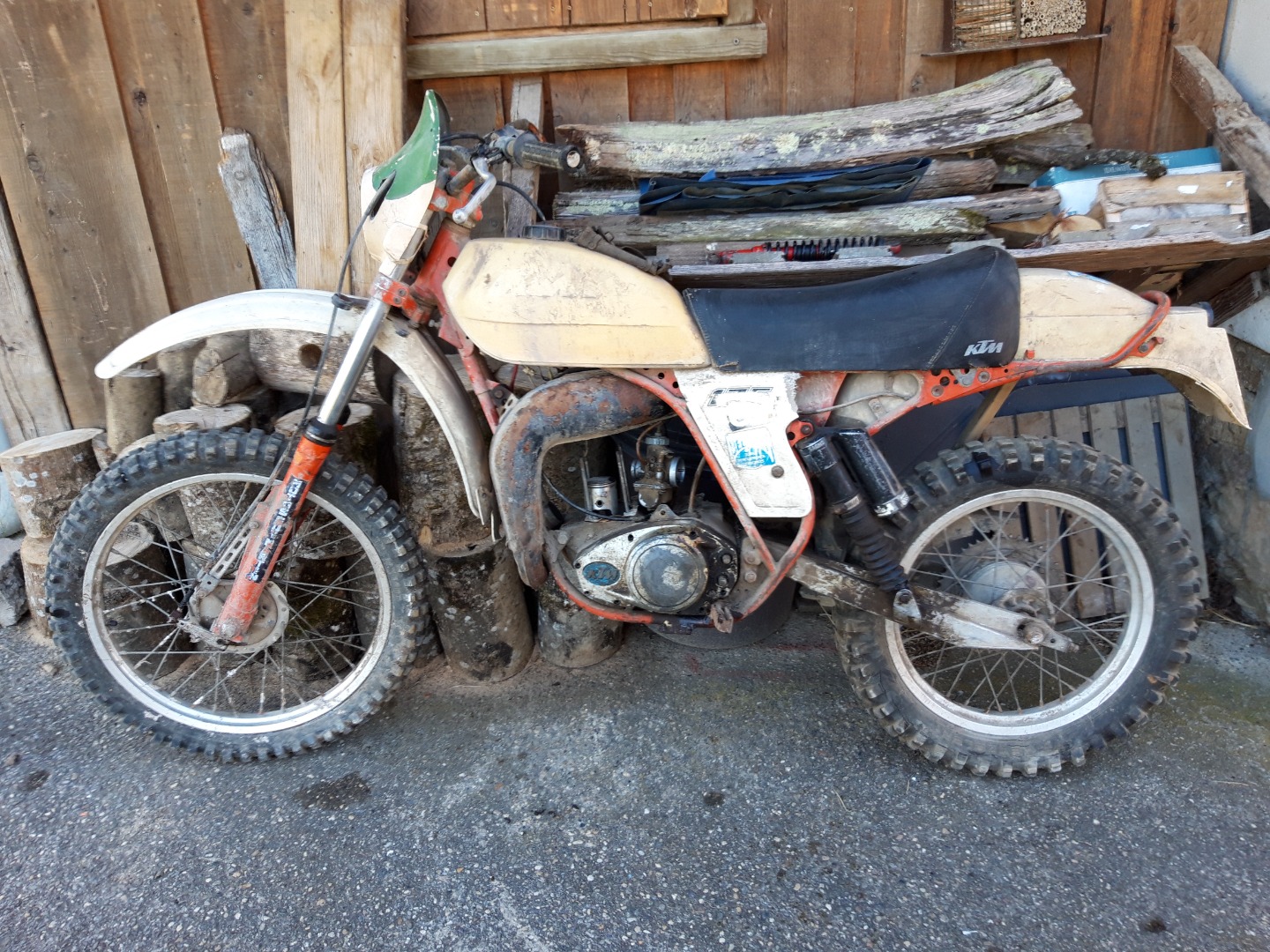

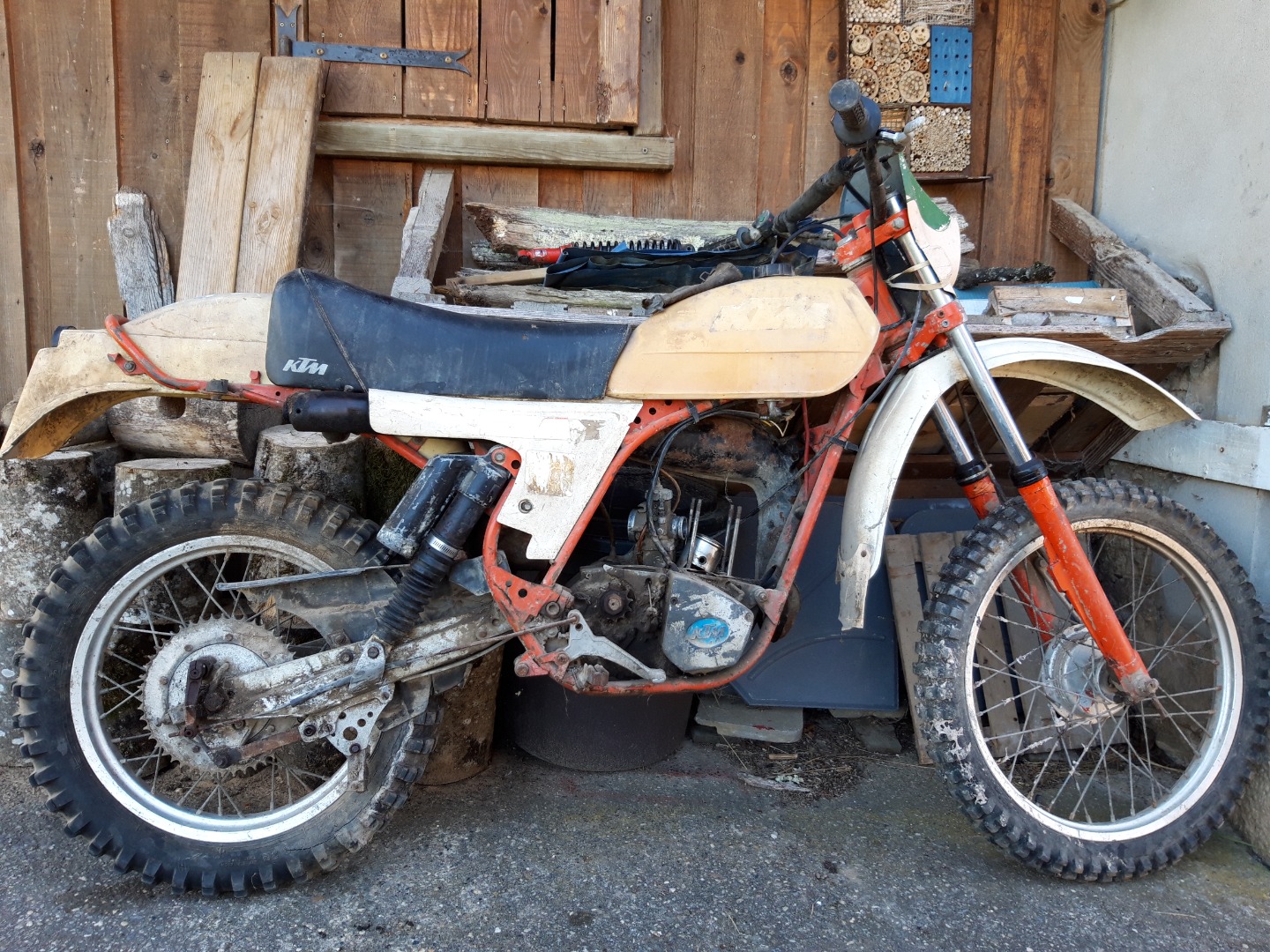

Je viens d'acheter une 175 d'enduro, mais je ne suis pas certain du modèle, elle est sortie de grange, et il manque le cylindre et le piston.
Si quelqu'un peut me donner l'année et le modèle, et une adresse pour trouver des pièces.
C'est ma première
Identification d'une moto
KTM. Merci d'avance.

C est le modèle 79, dénommé GS80, avec un bras oscillant alu , les 1eres avaient un BO acier.
Il n y a pas de carte grise ?
Pièces sur Ktm Klassiker , André Horvath

Avec ce petit réservoir, je pense plutôt à une 1980

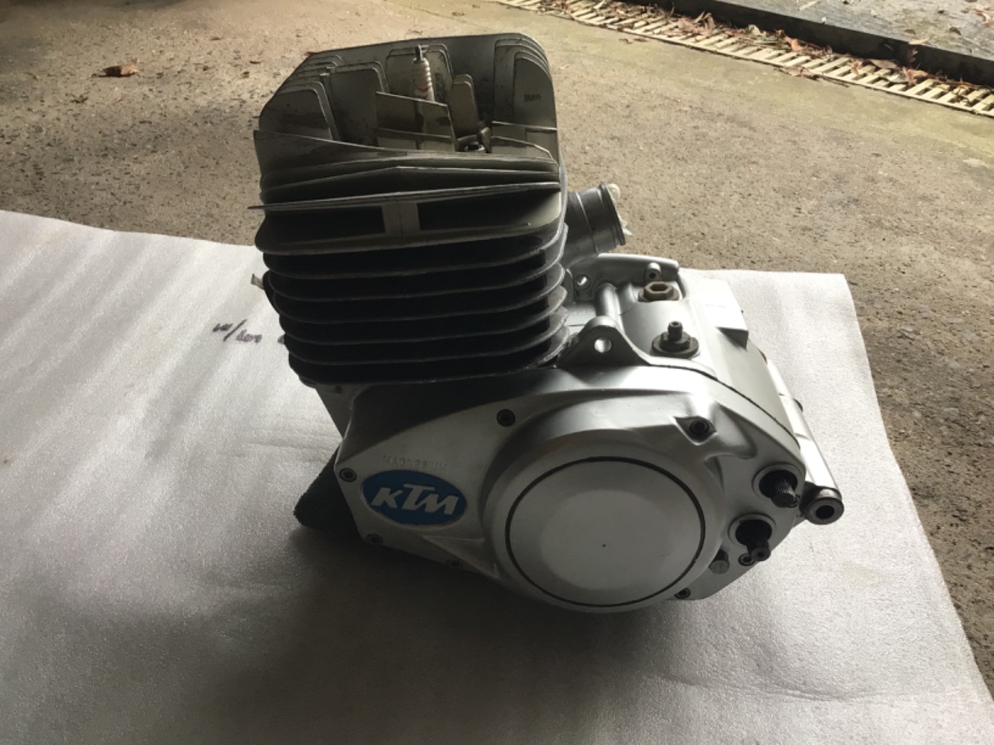

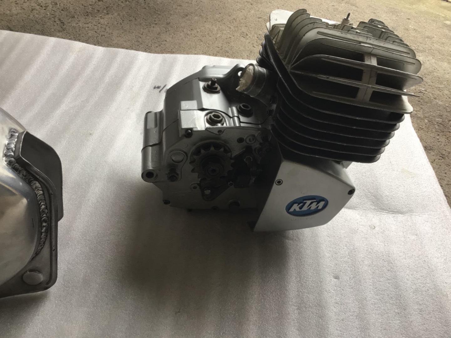

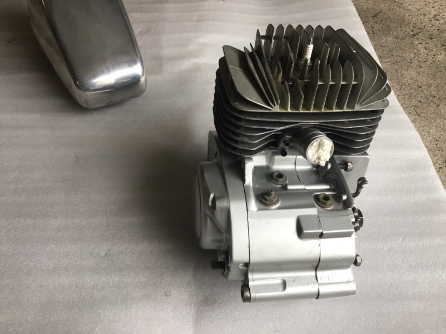

Bonjour
J’ai un moteur refait à neuf,roulements,bielle,piston,réalésage…au cas où  👍

Bonsoir Ben56,
tu en veux combien de ton moteur ?

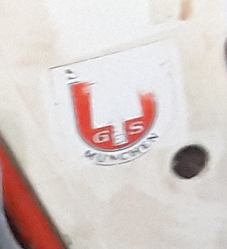

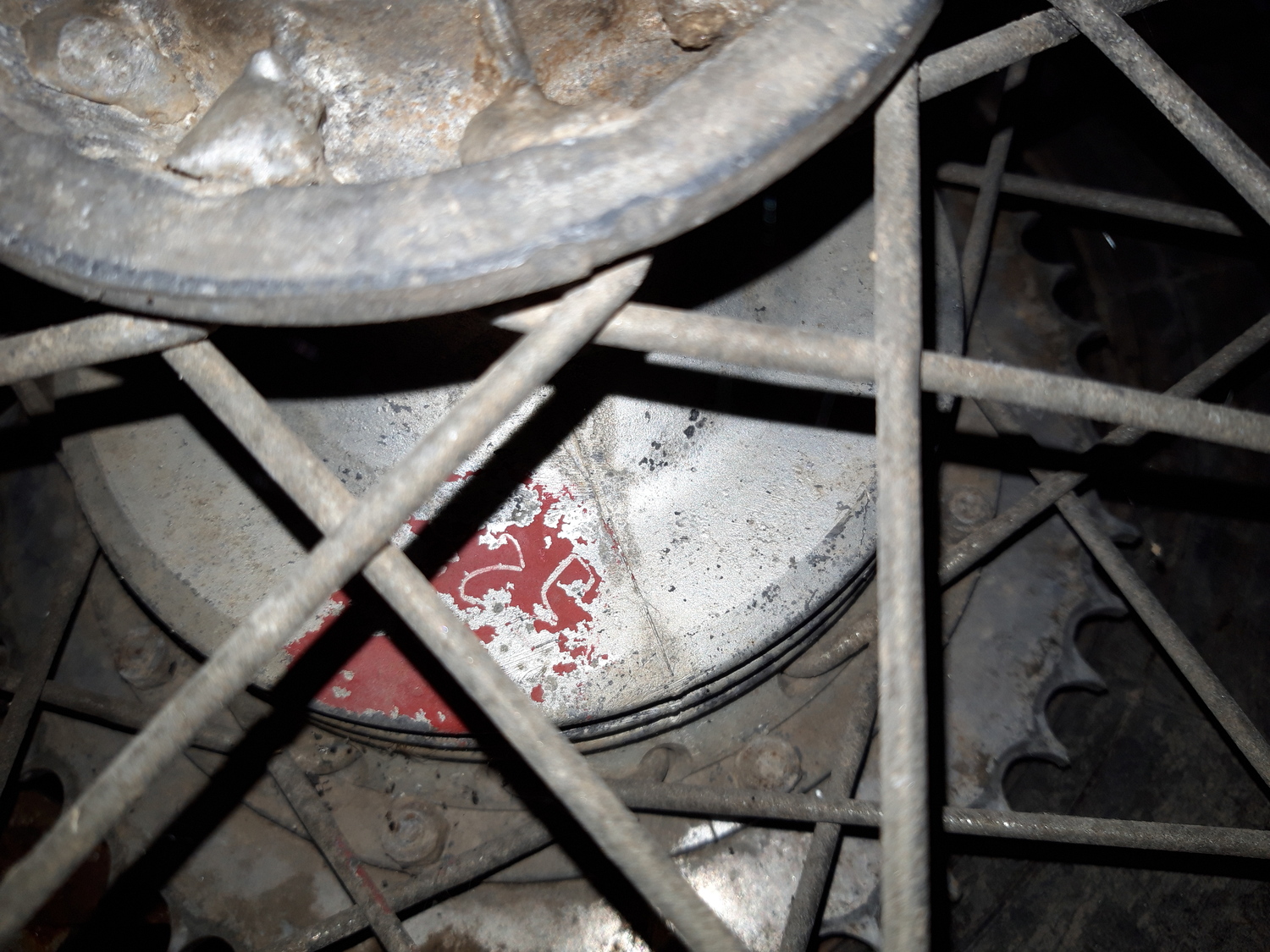

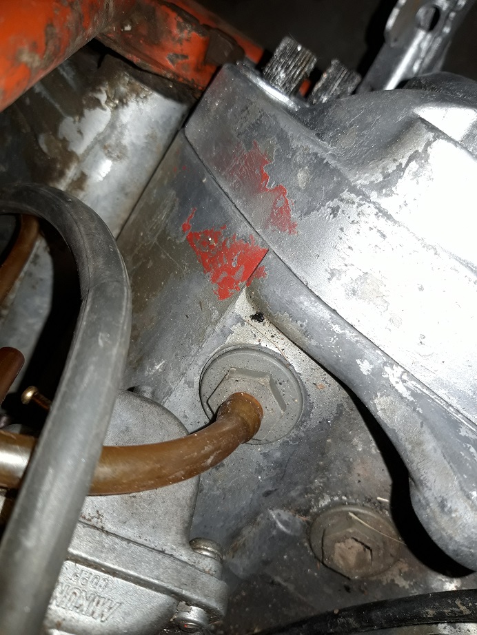

En avançant sur le nettoyage et le démontage de la 175, j'ai découvert un autocollant " S....GS MUNICH" est-ce un club allemand de KTM GS, ou une écurie ?
Si l'un de vous a une idée ?

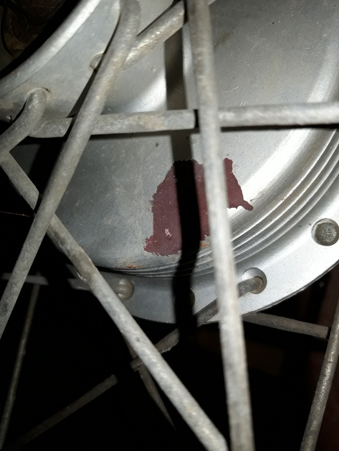

La moto possède également des gros points de peinture Rouge/bordeaux , ce ne serait pas des marquage pour éviter le changement des pièces en course.
C'est peut-être une ancienne moto de champion ???
J'ai réussi a avoir l'attestation de la FFVE, mais pour la carte grise il faut un contrôle technique, et le contrôleurs m'a dit qu'il faut des clignotants et feux stop sur les deux freins.
C'est étrange car en 1980 les clignotants n'étaient pas obligatoire, si l'un de vous a une solution.
Merci et bon week-end.

Pour le club Allemand je crois que j'ai trouvé mais il s'agit plus de bière que d'enduro..

"La moto possède également des gros points de peinture Rouge/bordeaux , ce ne serait pas des marquage pour éviter le changement des pièces en course.
C'est peut-être une ancienne moto de champion ???  "
Ce sont des marques faites lors des enduros à l'époque afin effectivement de ne pas changer cetraines pièces :roues,bas moteur et cadre.
Tu devrais en toute logique avoir cette même marque sur ton cadre à coté de ta colonne de direction.
Comme on le voit sur une photo, il était même inscrit le no de course dans cette marque afin que deux pilotes ne puissent pas s'échanger
des pièces.
Visiblement ta moto n'a fait qu'une course, sinon elle aurait plusieurs marques de couleurs différentes.
