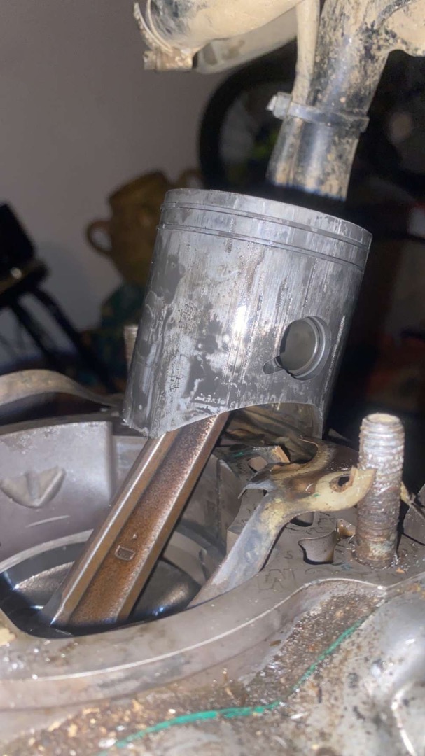

Mon problème enfaîte j'ai récupère un cylindre piston d'un 125 sx mais je ne sais pas l'année du cylindre pyston et je souhaiterai le changer car il est mort ducoup s'il vous plaît quelqun pourrait m'aider pour définir lannee du cylindre piston sa serait gentille merci bien

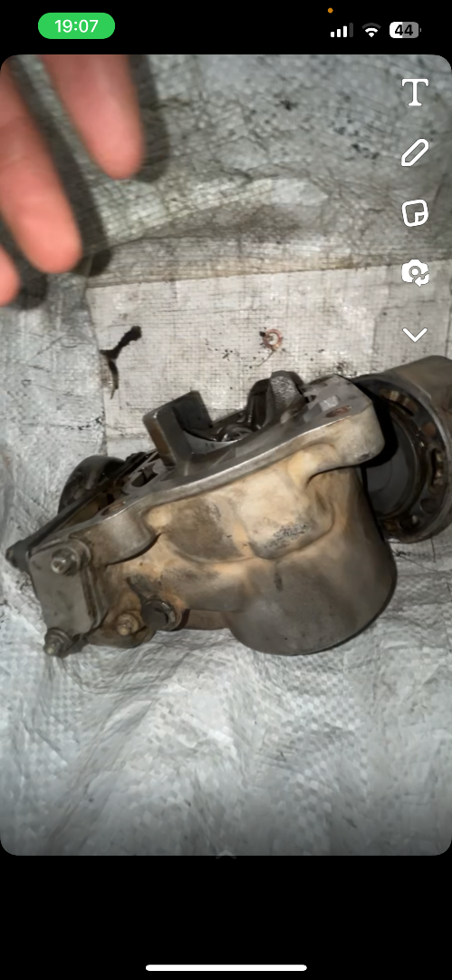

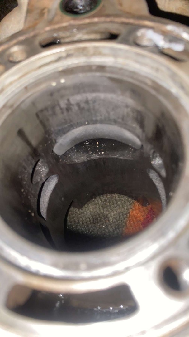

Bonjour voici le cylindre

Que veux-tu que l'on voit sur tes photos ?
Il doit y avoir quelque part une gravure ou un numéro frappé qui peut nous aider à identifier l'année de cette moto.
Sinon une vue d'ensemble de la moto, à moins que tu ne veuilles absolument pas nous la montrer.
Enfin, pourquoi vouloir acheter un autre cylindre alors que celui-ci est sûrement réparable.
Et dernière remarque, pour travailler sereinement, avant toute intervention, on nettoie sa moto. Même si celle ci semble avoir avalé de l'eau, sale.

Ou peut t'on le réparée? ktm le font ils ou pas du tout?

En France, Revaltec.
En Espagne, Airsal
Prends contact avec l'un ou l'autre et ils expliqueront la marche à suivre et le coût de la réparation. Prépare tes sous.

Fonctionnement sans huile pour arriver à ça, non?  🤔

pas d'huile et beaucoup de saletés il me semble...
sur le cylindre, il doit y avoir la référence dans la fonderie : tu nettoie bien les cylindres et tu regardes du côté gauche il me semble.
tu peux aussi comparer les références sur les listes de pièces pour voir si elles changent selon les années.
En premier, vérifie le numéro de série de ta machine et celui du moteur pour savoir de quelle année ils sont.
