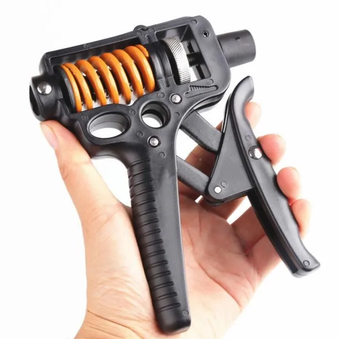

L'option "musclor" peut aider, je l'ai pratiqué dans mon jeune temps.  ;)
59 ans3232 messages 1111 images
Posté le 23-08-2024, à 09:54
Merci je vais rester sur l'option musclor 🤣
Posté le 23-08-2024, à 10:29
J'utilisais des modèles basiques, maintenant il y en a des réglables.  🙂

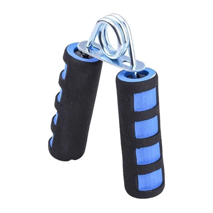

Au quotidien, ça peut être utile ... Quand tu serres la louche au collègue que tu n'apprécie pas trop!  :D

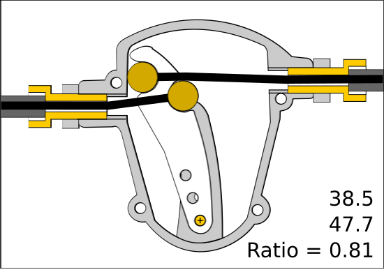

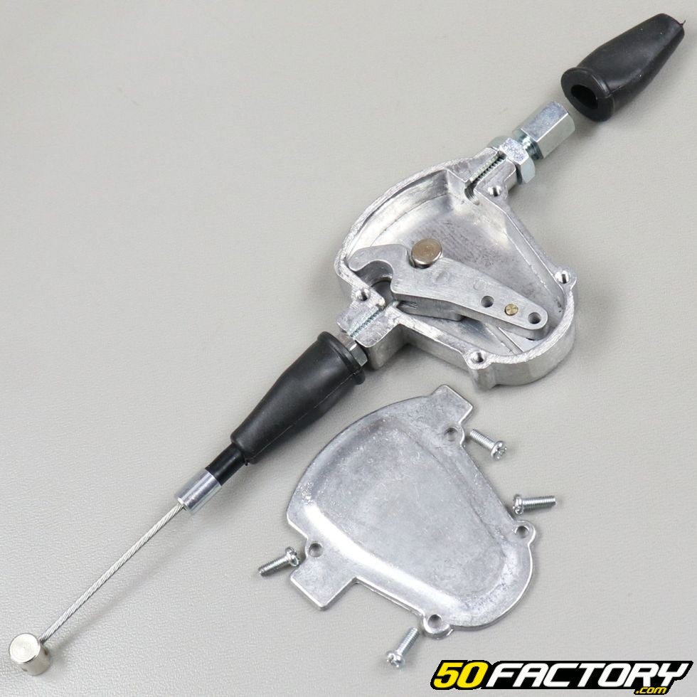

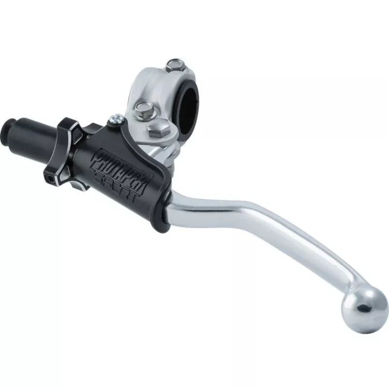

cela depend aussi du système de commande de ta moto, à savoir si tu as le système "en "étoile" ou celui avec "la vis sans fin".
grosse différence entre les deux, la qualité du levier joue aussi.
moi, sur les miennes j 'ai le système à vis et un levier "pro-taper sport", et la commande est vraiment très douce.
je nettoie et regraisse tout l'ensemble très régulièrement, ne pas oublier la "boule" du cable qui se loge dans le levier.
Embrayage 125rv
pour les cables pas de WD40 dedans, le solvant bouffe le téflon, de l'huile de machine à coudre, c'est parfait.
